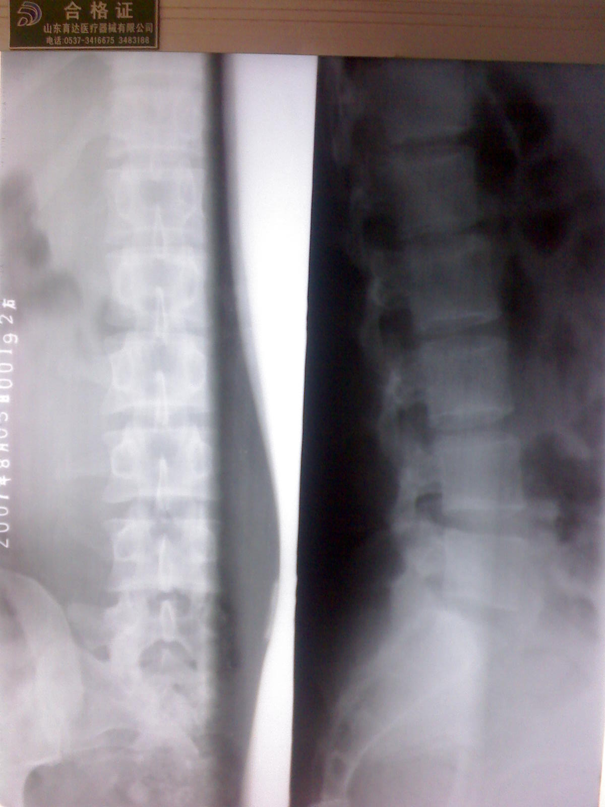

使用床下滤线器,用一张12x15片子铅皮隔开照正侧位,正位像出现条状伪影,侧位正常,多次出现这样的问题,那为前辈能帮我出出高招????????谢谢~!!!

床下滤线器动作不良
作者: jiajie    时间: 2007-8-7 01:13
铅橡皮太薄或铅含量不足,用两层铅橡皮试试。

晕 那怎么没有正位的重叠影像呢?
作者: sensen-hospital    时间: 2007-8-9 05:38
标题: 回复:求助 [300ma x光机靠出伪影] 怎么办?
晕~!那怎么没有正位的重叠影像呢?
作者: lmldoc    时间: 2007-8-10 01:42
晕,正位的软组织有侧位厚吗?上面的影是侧位软组织影+正位软组织影重叠后更加明显,在侧位上看不到正们的软组织影主要是在照侧位片时,原来正位形成的潜影在侧位的x线下再次感光,所以看不到了,再一个原因,我想正位的kv比侧位要低10kv左右吧!

楼主肯定先照的正位片,当照侧位片时,条件肯定加大。铅皮边缘应该是在中间白色影像右缘(呈直线交界),白色影像的右缘(靠近右手方向,所指方向与看片不同)是由于铅版的边缘导致的。图像中间白色影为放射线穿过背部软组织,经铅皮部分阻挡,造成的。白色影像左侧(近左手)和腰椎正位之间的黑影为x线穿过空气、铅皮,使已经正常感光的正位片部分感光造成的,其边缘应认为是光圈导致的。如果光圈再大,那黑色影像的范围将扩大。1mm铅当量的铅皮质能阻挡60kv的射线。造成这种影像的基础是铅皮当量不够,建议换铅皮,应急的方案是照片时(尤其侧位)缩小光圈致最适合大小,即照射野等于胶片分割后的大小。或裁片后照可纠正。

作者: 龙行天下    时间: 2007-8-13 02:29
裁开,分两次一试便知。

中部白色区域应该是没有曝光所致,假设铅皮过薄应该是过度曝光呈黑色。铅皮放的不正中(挡的过窄、倾斜)或光圈开得太小都可以出现这种情况,记得以前没有dr时,照床下腰椎片也曾出现这种情况,建议楼主在暗盒上面准确标志出中线,铅皮放好,适当调整光圈试试(可以多次把光圈放大、缩小分别试试)。

这是由于正位跟侧位的条件不一样 加上铅板的厚度不够导致的  建议分开来照  不要偷懒

我们这里也出现过这种情况.可能是铅橡皮太薄或铅含量不足引起的.较瘦的病人很少有这种伪影.
