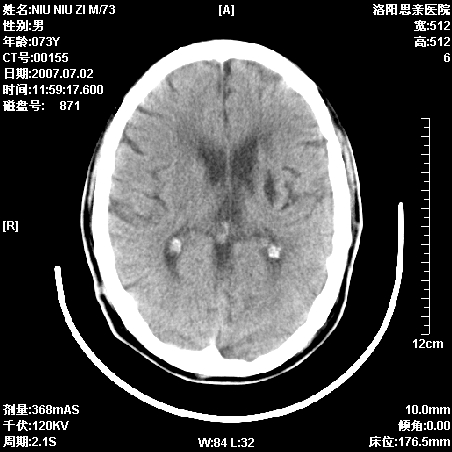

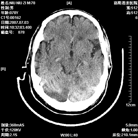

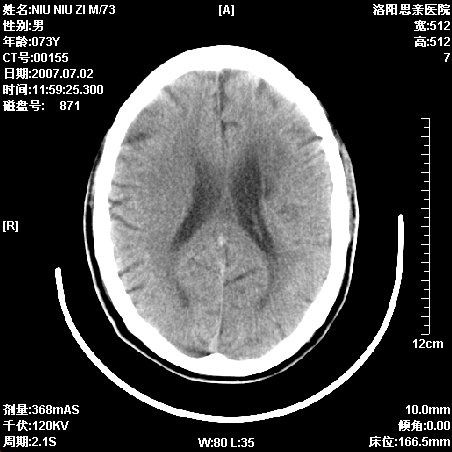

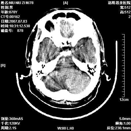

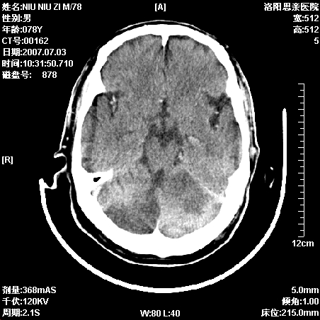

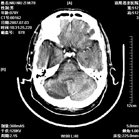

小脑对称性的低密度,占位效应不明显,甚至还有小脑萎缩的征象,考虑血管病变,小脑梗塞,双侧底节区有新旧不一的梗塞灶,软化灶,考虑脑部的老年性改变
作者: zjzjr    时间: 2007-8-7 19:15
双侧基底节区腔隙性脑梗塞(部分软化灶),皮层下动脉硬化性脑病伴脑萎缩.小脑伪影太多,建议mri.
作者: ZHANGZHONGSHOU    时间: 2007-8-7 20:19
1、小脑脑梗塞。
2、双基底节区腔隙性脑梗塞。

1、小脑脑梗塞。
2、双基底节区腔隙性脑梗塞

小脑可能中梗塞或软化灶,层厚再薄点,并且加大毫安量伪影可能会少一点

左小脑半球混合密度影,还是有轻度占位,四脑室及相应脑池变窄,有强化,脑膜瘤囊变?建议看看骨窗
作者: 齐原    时间: 2007-8-8 02:31
左小脑半球占位,均匀强化,考虑脑膜瘤

平扫两侧小脑见不规则形低密度,边缘不清,颅底池形态无明显异常,病灶占位效应不明显,双侧底节区有新旧不一的梗塞灶,左侧有软化灶,考虑小脑梗塞,双侧底节区梗塞灶,左侧基底节区软化灶,老年性脑改变。建议作mri检查。
作者: 川北影像    时间: 2007-8-8 05:57
1、双侧小脑改变,考虑为栓塞,建议cta检查(看小脑上动脉是否显影)。
2、双侧基底节区脑梗塞。

右侧小脑梗阻是本图的重点,左侧小脑无异常表现.
