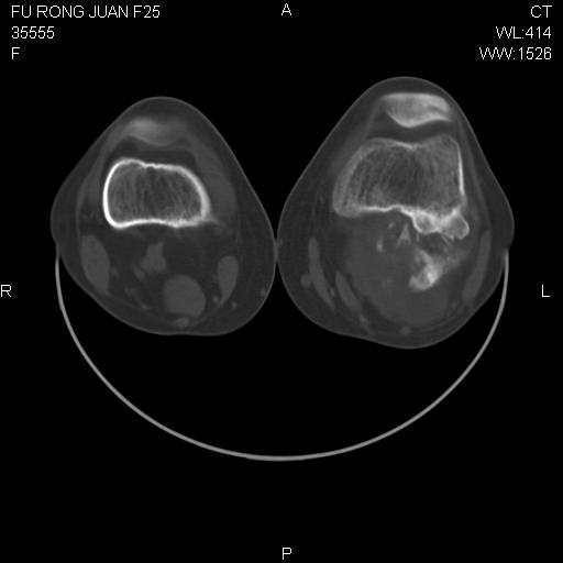

女,27岁,自觉包块多年,近2-3月感觉长大。无明显症状。

骨旁骨肉瘤.
作者: 余辉    时间: 2007-8-12 17:36
骨旁骨肉瘤.
作者: wqs571018    时间: 2007-8-12 18:07
软骨肉瘤。
作者: xulianj    时间: 2007-8-12 18:12
骨肉瘤是起源于骨的间叶组织,以瘤 组织直接形成骨样组织或骨质为特征的常见的原发性骨肿瘤。分为成骨型骨肉瘤;溶骨型骨肉瘤;混合型骨肉瘤。在ct表现上主为松质骨的斑片状缺损,骨皮质内表面的侵蚀或骨皮质全层的虫蚀状、斑片状破坏甚至大片缺损。骨质增生表现为松质骨内不规则斑片状高密影和骨皮质增厚。软组织肿块常偏于病骨一侧或围绕病骨生长,其边缘大多模糊而与周围正常的肌肉、神经和血管分界不清,其内常见大小不等的坏死囊变区。ct发现肿瘤骨较x线敏感,能较好地显示肿瘤在髓腔内的漫范,表现为低密度含脂肪的骨髓为软组织的肿瘤取代。增强肿瘤实质部分强化明显与周围正常有显著密度差异。本病主要与化脓性骨髓炎鉴别。
作者: hszhoupeng    时间: 2007-8-12 18:21
软骨肉瘤可能.
作者: yuliusen    时间: 2007-8-12 18:23
支持骨旁骨肉瘤,建议mr
作者: dyqct    时间: 2007-8-12 19:00
支持骨旁骨肉瘤.
作者: ybing    时间: 2007-8-12 19:21
骨旁骨肉瘤
作者: zjzjr    时间: 2007-8-12 19:33
支持骨旁骨肉瘤
作者: wansheng    时间: 2007-8-12 19:36
支持骨旁骨肉瘤
作者: luochengyi    时间: 2007-8-12 19:53
骨旁骨肉瘤.
作者: 天山影士    时间: 2007-8-12 20:07
标题: 回复:ct9353:女,27岁,自觉包块多年,骨肿瘤
以下是引用dyqct在2007-8-12 11:00:00的发言:[br]支持骨旁骨肉瘤.
作者: ct-mr311    时间: 2007-8-12 20:33
支持骨旁骨肉瘤
作者: 天南地北    时间: 2007-8-12 20:37
支持骨旁骨肉瘤
作者: w_jianhua    时间: 2007-8-12 20:51
于国窝处见一骨性病灶围绕股骨背侧生长,患者年龄27岁,支持皮质旁骨肉瘤
作者: lizhjie    时间: 2007-8-12 21:12
滑膜肉瘤
作者: 南沙    时间: 2007-8-12 21:46
骨旁骨肉瘤
作者: qiuleiyu    时间: 2007-8-12 21:55
支持骨旁型骨肉瘤.
作者: liaizhi    时间: 2007-8-12 22:27
骨旁肉瘤支持。
作者: 老爱克斯    时间: 2007-8-12 22:30
皮质旁骨肉瘤,典型部位典型表现,
作者: xuesheng007    时间: 2007-8-13 01:59
以下是引用老爱克斯新网客在2007-8-12 14:30:00的发言:[br]皮质旁骨肉瘤,典型部位典型表现,
作者: ymmxuanfen    时间: 2007-8-13 04:16
骨旁骨肉瘤
作者: sq7600    时间: 2007-8-13 04:21
骨质破坏不明显,应该不排除骨旁骨瘤,
作者: 拾荒者    时间: 2007-8-13 05:55
左股骨下端后缘巨大软组织肿块,内有明显环状钙化,考虑软组织软骨肉瘤,要与皮质旁骨肉瘤或骨化性肌炎鉴别。
作者: 宝天曼    时间: 2007-8-13 13:48
软骨肉瘤可能.
作者: zyx168    时间: 2007-8-13 14:47
骨旁骨肉瘤
作者: whylovezhang    时间: 2007-8-13 19:50
好病例
作者: zyyzzy    时间: 2007-8-13 20:46
支持骨旁骨肉瘤
