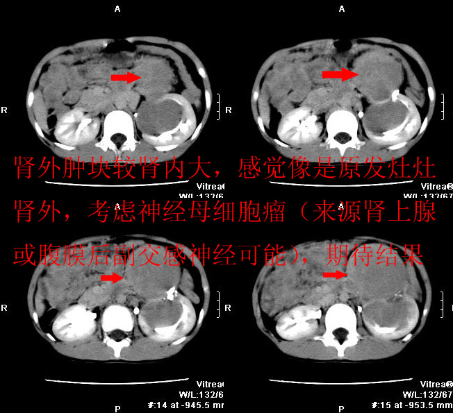

女性,12岁,左侧腹部不适一月余,间断性疼痛并放射至腰背部一周,无肉眼血尿。
查体:左侧中上腹部扪及包块,质中,触痛。
血常规正常;尿检:镜下红细胞(+++)。
ct图像
平扫:
动脉期
静脉期
延时3分钟扫描

作者: 还珠格格    时间: 2007-8-18 16:09
左侧中上腹部肾下极可见一巨大葫芦样肿块影,其中心部见不规则钙化影,完整包膜,肠管受压右移,增强扫描示,肿块呈不均匀强化,内见更低密度区,根据病史、年龄、强化特点 考虑 左肾母细胞瘤可能性大。
肾母细胞又称wilms瘤,是小儿最常见的肾恶性肿瘤,90%发生在7岁以前,高峰为 3-4岁,起源于肾实质,5%瘤内有钙化。鉴别诊断:1、肾细胞癌 多发生在成人,儿童少见;2、神经母细胞瘤 多发生在交感神经节或肾上腺,钙化率低。
期待结果!!
作者: liaizhi    时间: 2007-8-18 21:47
左侧肾脏后前外间隙内有类圆形囊实性软组织密度影,前内缘壁厚。边缘稍强化。左肾实质受压变薄,肾盂呈囊性扩张,左肾结石,输尿管无扩张,肠管向右移位。考虑1左肾结石2肾盂囊肿可能性大。腹部肿瘤?期待结果。
作者: 小初学者    时间: 2007-8-19 00:42
考虑肾盂癌
作者: 余辉    时间: 2007-8-19 03:07
支持考虑肾母细胞瘤,病灶起源于肾下极,合并肾结石.视其他情况与肾细胞肉瘤及肌源性肉瘤等鉴别,另腹内容物看起来较\"脏\",不排除有腹转移.
作者: 克山    时间: 2007-8-19 03:58
病变主要位于肾下极水平和肾窦并呈哑铃状突出于肾外,强化扫描不均匀强化,肾脏明显受压,部分层面显示“抱球状”,但无明显破坏表现,肾排泄较好,无积水。
综合以上表现不太支持肾细胞ca和肾盂ca,考虑起源于肾间质的特殊tumor.
作者: 同    时间: 2007-8-19 05:52
考虑左肾母细胞癌可能性大
作者: sdqzwyx    时间: 2007-8-19 07:10
标题: 回复:v0286:[原创]肾脏占位病变(有结果)
首先考虑肾母细胞瘤(wilms瘤)!
依据:1   病人年龄12岁 ,小儿肾母细胞瘤最多见,占15岁以下小儿恶性泌尿生殖系肿瘤的80%以上。
      2   临床“左侧腹部不适一月余,间断性疼痛并放射至腰背部一周,无肉眼血尿。查体:左侧中上腹部扪及包块,质中,触痛。尿镜下红细胞(+++)。”肾母细胞瘤腹部肿块是最常见的症状,肉眼血尿少见,但镜下血尿较常见,肿瘤压迫腹部脏器引起腹部不适。
      3   肿块较巨大,边缘光整(考虑有完整包膜),肿块大部分位于身外,小部分位于肾内(肾母细胞瘤易突破被膜向外生长),肾盂肾盏被挤压变形,周围肠管受压移位,病灶内密度不均,轻度不均匀强化,周缘被膜区可见线状钙化(此为肾母细胞瘤的钙化特征,多为既往肿瘤坏死区),与神经母细胞瘤之分散钙化点不同。病灶虽较大,但位于一侧(肾母细胞瘤很少超过中线,而神经母细胞瘤则否)。
     谢谢雷老师的好病例!期待结果!

作者: 天南地北    时间: 2007-8-19 07:20
作者: 卜一    时间: 2007-8-19 14:21
定位:左肾盂,并向外生长。特征:1 病灶巨大,具有完整包膜,占位效应明显。2 轻度 不均匀强化,呈边缘性强化为特点。3 肾功能正常。考虑:左肾占位性病变—首选“肾母细胞瘤”!
作者: zjzjr    时间: 2007-8-19 17:52
考虑左肾母细胞瘤可能性大
作者: qiuleiyu    时间: 2007-8-20 04:38
考虑来源于后腹膜恶性肿瘤,原发区域位于肾门---神经来源肿瘤;1,肾中下极实质以肾门为中心开大.而非向后方压迫侵蚀改变.2,肾盂及血管呈现推压移位表现;3,肾积水不明显基本排除尿路上皮来源肿瘤.4,增强特点呈轻中度强化.病灶内部斑片状强化.较符合其细胞(antoni a\\b)强化特点.
作者: 汪涛同志    时间: 2007-8-20 07:19
该病例有几个特点:
(1)12岁女孩,年龄说大不大,说小不小。
(2)整个病变非侵润性而是膨胀性生长如葫芦状改变。
(3)起源于左肾下缘皮质向上发展,残余正常皮质受压变薄,强化后和病灶分界非常清楚。
(4)无肉眼血尿而镜下红细胞(+++)。
2、3、4项均支持肾母细胞瘤
不支持肾母细胞瘤特征:
(1)年龄偏大,我记得肾母细胞瘤发病一般都是几岁小孩,很少发生在10岁以上。
(2)病灶强化明显,肾母细胞是乏血供肿瘤,一般为轻度强化。
鉴别诊断:
(1)肾癌?不支持!肾癌发病年龄大,这么大的肿块一定是侵润性生长,和正常皮质分界不清。
(2)肾盂癌?不支持!该例肾盂正常,只是受压移位改变,如果这么大肾盂肿块那么其造影剂的排泄一定是迟缓的,但该例左肾集合系统排泄和正常肾脏完全一致。
(3)神经母细胞瘤?不支持!神经母细胞瘤一般发生在肾上腺,肾脏受压后下移位,而该例肾脏位置基本正常,位置不低反而略高。
(4)横纹肌肉瘤?不支持!横纹肌肉瘤和肾癌一样,侵润性生长为其特点,不会象此例一样为膨胀性改变。
(5)淋巴瘤?不太支持。淋巴瘤一般也是成人发病,腹膜后多见增大淋巴结。病灶很少会单个长到这么大,而且其血供也是不丰富的。
(6)恶性生殖细胞肿瘤?比如女孩常见的内胚窦瘤之类?有可能,年龄也支持。但需要有afp显著升高作为诊断依据,否则很难鉴别。
通过以上分析,那么考虑可能性最大应该是肾母细胞瘤或恶性生殖细胞瘤之类,建议afp测定,如果正常,倾向前者,如果显著升高就考虑后者。
谢谢雷老师这么详细经典的图片,期待您的结果!
作者: 宝天曼    时间: 2007-8-21 05:11
左肾盂,并向外生长 病灶巨大,具有完整包膜,占位效应明显。 轻度 不均匀强化,呈边缘性强化为特点。
考虑:肾母细胞瘤可能性大
作者: 清清楚楚    时间: 2007-8-22 00:17
考虑左肾母细胞癌可能性大.支持
作者: 听蝉观竹    时间: 2007-8-23 22:15
首先感谢大家参与病例讨论,尤其是“汪涛同志”分析详尽、入微,令人佩服。
这个病里手术病理结果----- 肾母细胞瘤。
