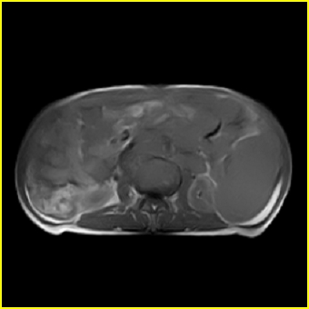

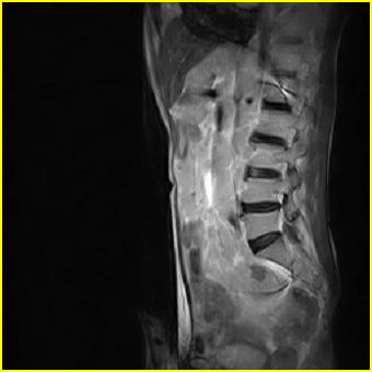

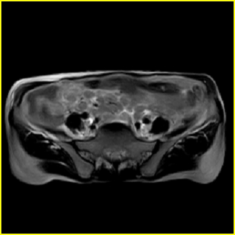

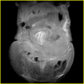

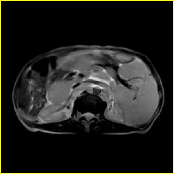

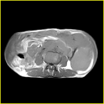

女,75岁,全身多处浅表淋巴结肿大,可扪及.下腹部坠胀不适伴膨隆5天.

1.考虑降结肠ca并大网膜、腹膜后淋巴结转移;
2.恶性淋巴瘤?
3.其他?
作者: qc80012345    时间: 2007-8-19 02:28
降结肠ca并大网膜、腹膜后淋巴结转移
作者: qiuleiyu    时间: 2007-8-19 05:22
后腹膜多发肿大淋巴结.左侧腹巨大占位---考虑系膜多发肿大淋巴结融合.因为1,肠腔无明确梗阻征象.2,内无积气或肠内容物可见.密度均匀.结合全身浅表淋巴肿大及巨脾.考虑;淋巴瘤.转移性肿瘤基本可排除;1,转移性肿瘤,其淋巴肿大一般安淋巴引流排列.2,转移性淋巴出现坏死多见.而此病例密度均匀.

应该是淋巴瘤。
作者: luo706    时间: 2007-8-19 22:23
符合霍奇金氏病。
作者: jsgdoctor    时间: 2007-8-19 23:35
考虑淋巴瘤
支持!!!
作者: jiangjing    时间: 2007-8-20 23:52
腹膜后大血管周围见多发肿大淋巴结显示,左侧腹腔巨大实性肿块,结合临床 女,75岁,全身多处浅表淋巴结肿大,可扪及.下腹部坠胀不适伴膨隆5天。考虑 淋巴瘤可能性大,不完全除外肠道淋巴瘤可能

支持淋巴瘤诊断.1那样多的淋巴结转移应该看到有坏死的;2左腹巨大肿块是否为脾脏?

支持淋巴瘤诊断
作者: zyx168    时间: 2008-3-9 05:48
淋巴瘤可能性大
