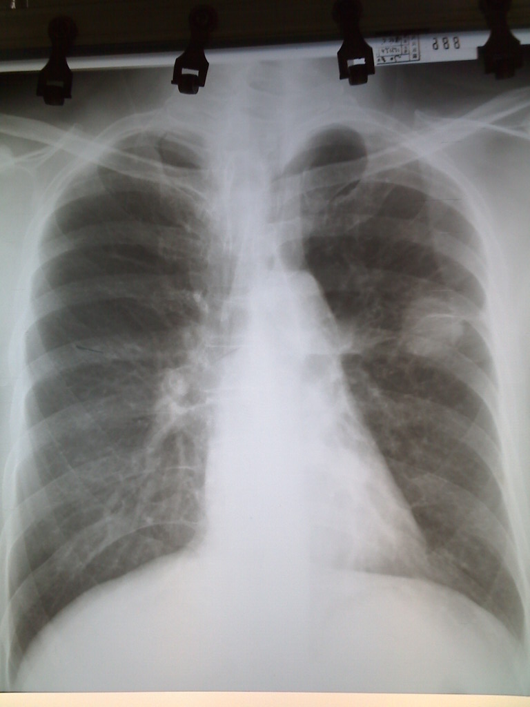

男68岁,咳嗽一周,无发热.无呕吐,咳白痰.无头痛头晕,来院照片.

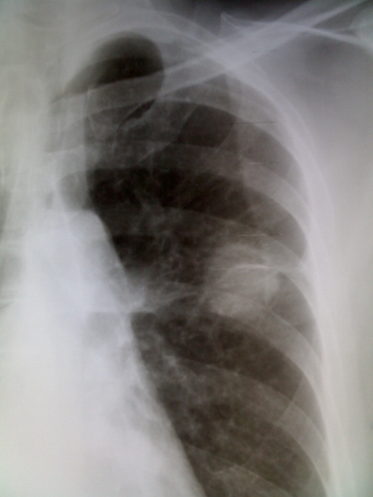

左上肺第三.四前肋间见一大小约3.0cm圆形密度增高影,边缘稍毛糙,左外侧见胸膜牵拉征,肺门与病灶间可见网状密度增高影,考虑为周围型肺癌.不知道对不对呢.有些医生说这个是良性肿瘤.

左肺应是二个结节灶.第一个在左肺门水平,应是在左上叶前段(但侧位又好象无明确显示),第二个病灶在心影重叠区,左下肺内基底段,较小.鉴于年纪较大,还是要多考虑肺癌可能性大.

左上肺第二三.四前肋间各见一圆形密度增高影,大的约3.0cm边缘稍毛糙,左外侧见胸膜牵拉征,肺门与病灶间可见网状密度增高影,考虑为1周围型肺癌.2结核球.

周围还是有毛刺,考虑肺癌

左肺上叶前段肿块,可见胸膜凹陷征,肿块较大,左下叶可见一结节影,考虑为转移灶。结合临床,符合左肺上叶肺癌下叶肺转移,建议ct检查。

左肺二个圆形高密度影,边缘清晰。病人年龄较大。考虑转移瘤可能性大。炎性假瘤待排。

左上肺第三.四前肋间见一大小约3.0cm圆形密度增高影,边缘稍毛糙,左外侧见胸膜牵拉征,肺门与病灶间可见网状密度增高影,考虑为周围型肺癌该病人肺门及右上纵隔增大建议ct检查。

左肺下叶背段周围型肺癌可能性大.

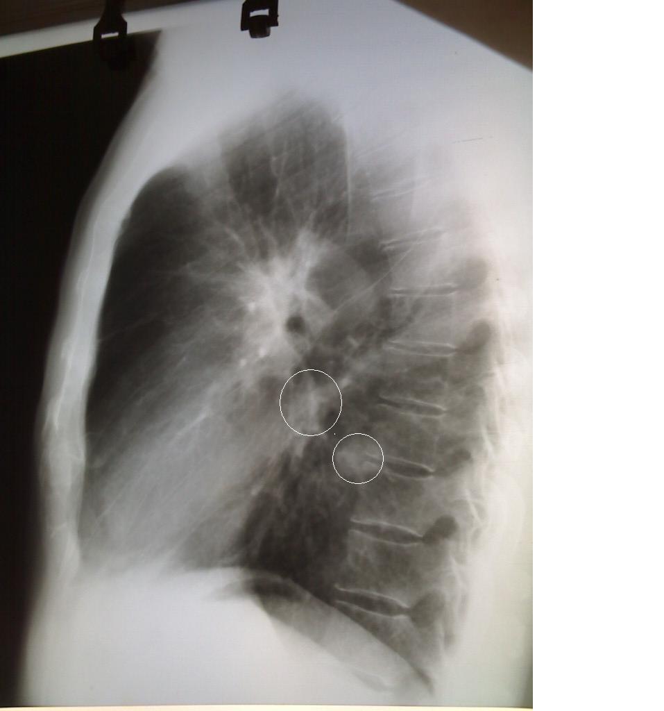

确实是两个球型病灶,建议做ct检查.

左肺两个球形病灶影,边缘不甚光整,邻近可见胸膜牵拉,正位在第二前肋端亦可见一小圆形结节影,周边未见明显卫星病灶,病灶内未见明显钙化影(平片),首先考察为周围型肺癌,建议作ct检查。

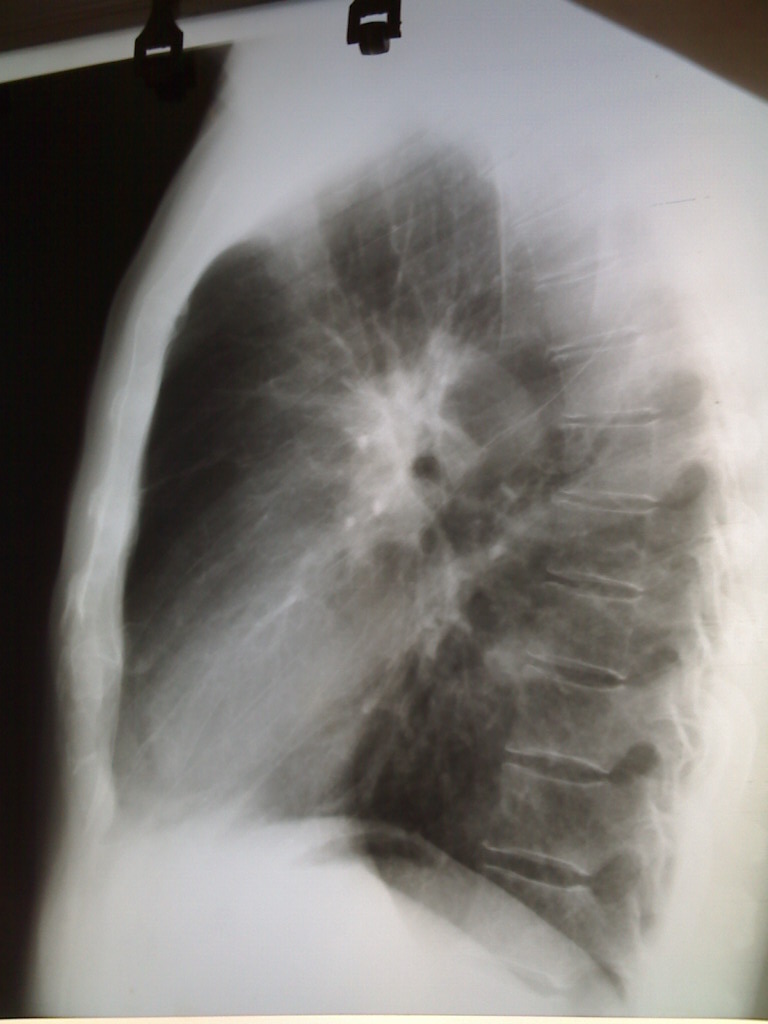

一个正位清楚,一个侧位明显,还是做ct检查吧。

如果是结核球的话那应该有钙化,如果是炎性假瘤的话应该有发热病史,如果是错构瘤的话有苞米花样钙化,所以还是考虑周围性肺癌吧。

我考虑周围型肺癌可能性大,可见分叶和毛刺征!!

左上下肺野分别见一结节影,密度尚均匀,较大着边缘细毛刺,胸膜凹陷征,有肺纹【血管】与肺门相连,考虑周围型肺癌 多发

左上肺周围性肺癌伴肺内转移

周围毛糙,胸膜凹陷症,周围型肺癌。但所谓的第二个病灶与心影重叠,好像不太明显哦

我考虑还是炎性病变。或者结核球。
