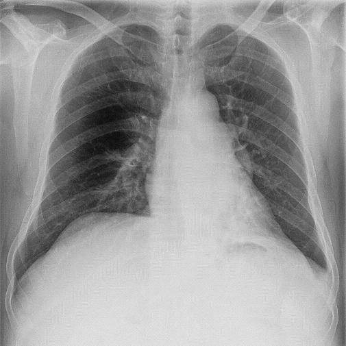

男45岁  咳嗽3个月,胸闷

左肺下叶内基底段炎症,请做ct.

局限性隔彭升

肺门团块影,并后基底段阻塞性炎症。建议ct检查。

右肺底积液,左肺门团块影并伴阻塞性炎症。建议ct检查!

可能有左下叶后内基底段炎症,治疗后复查,经济允许ct下更好

未见明显异常

此 人 要 高 度 怀 疑 肺 癌 和 并 阻 塞 性 肺 炎 ,建 议 ct扫 描 .

左下叶背段炎症,建议纤支镜检查了解支气管通畅情况。

左肺下叶中心型肺癌可能性大,建议ct检查。

左侧中纵隔占位,建议ct.

左下叶后内基底段炎症,治疗后复查,

左下肺有斑片状高密度影,降主动脉前结构模糊,肺门区密度增高。考虑左下肺炎。肺门占位?做ct进一部查。

左肺下叶中心型肺癌可能,l建议ct检查.

左肺下叶后基底段炎症,治疗后复查。

左肺肺癌可能性大,建议ct检查

ct检查已做,左肺下叶中心型肺癌
作者: wy232326    时间: 2007-8-21 23:06

请上传ct片

建议ct进一步检查除外左肺门占位性病变。

侧位片主动脉窗被软组织影充填,肺门结构不清,左肺下叶后基低段感染灶.多考虑肺癌.

左下肺野心影后见片状密度增高阴影,左心缘区见类似肺不张边缘较光整影与左膈面交叉重叠,左侧下胸廊肋间隙较对侧变窄,侧位显示与左肺下叶后内基底背段,侧位肺门区结构不清,似见块影,两支气管开口影象变小(可能与中心线有关)。
1、中心型肺癌。2、左下肺内后基底段通气不良(阻塞性肺炎可能)。3、建议作ct检查。

建议ct检查

慢支,右侧肺气肿,与未见异常。

慢支,右侧肺气肿,余未见异常。

右侧局限性肺气肿考虑右中心型占位.

左肺下叶的炎症侧位肺门较大,阻塞性建议ct

左下肺边缘欠清密度增高影,左肺门显示欠佳,考虑左肺ca并阻塞性肺炎。

左肺门增大,左下肺部分部张,气管约左移

左肺下叶中心型肺癌可能性大

胸透    ct

建议ct!

左下肺叶内基底段炎症(阻塞性),左肺门影增大、增浓,结构不清,要做ct排除肺门占位!

左肺门增大,考虑为左下肺动脉影,右侧局限性肺气肿原因待查。我考虑可能是球管有点问题。

有的,病灶,建议ct检查,把ct片传上来分享

建议ct检查。
