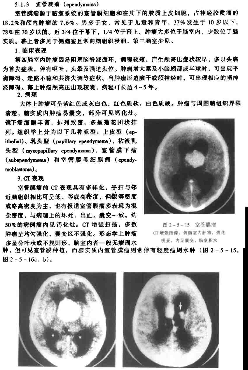

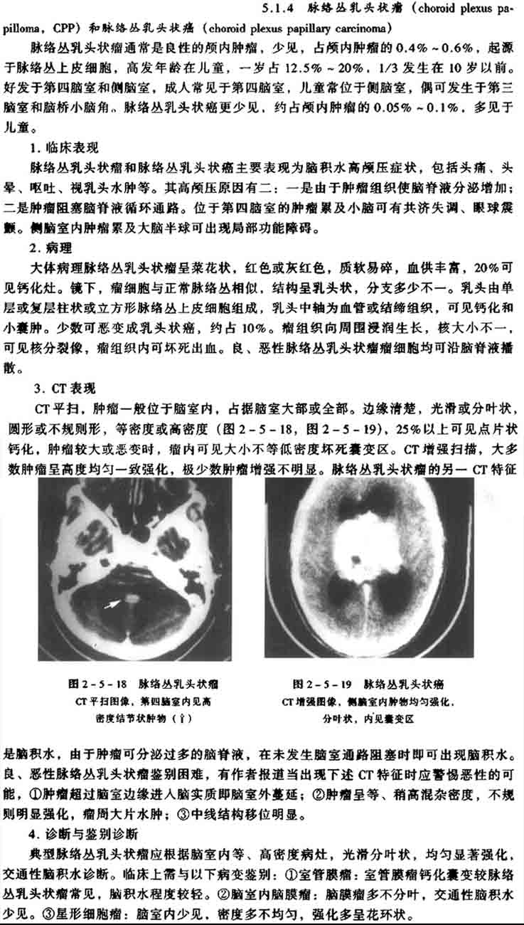

定位:左侧侧脑室内
考虑室管膜瘤,不排除脉络脉丛乳头状瘤
下附鉴别诊断。

定位:左侧侧脑室内
考虑室管膜瘤,不排除脉络脉丛乳头状瘤
下附鉴别诊断。
