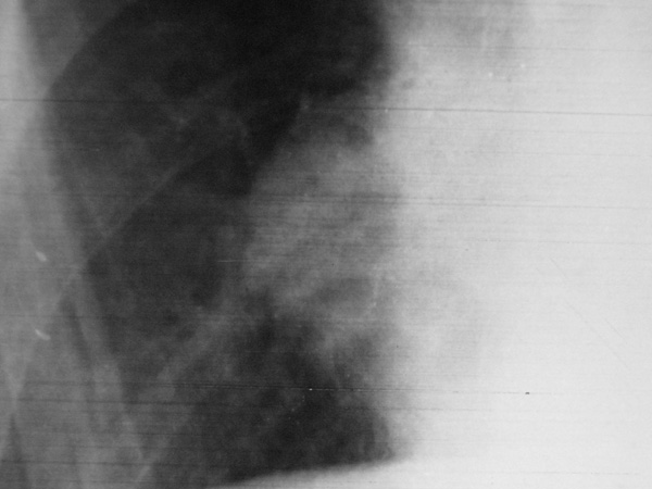

男,88岁,胸痛,气急两周.
局部放大:
三天后再发ct吧,请大家赐教!

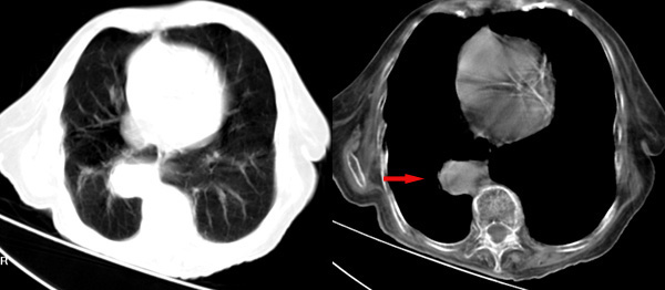

典型的---主动脉迂曲而形成类似肿块影----透视或侧位胸片可以明确。

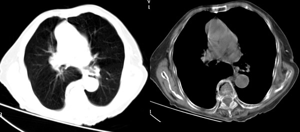

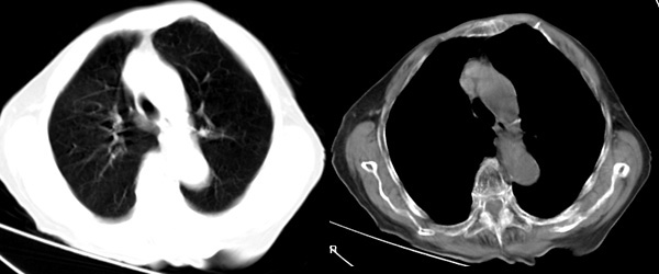

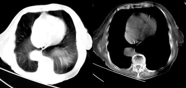

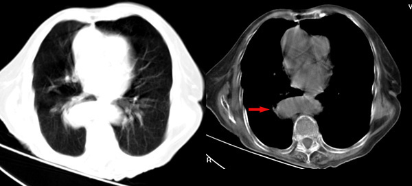

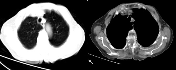

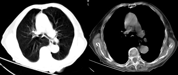

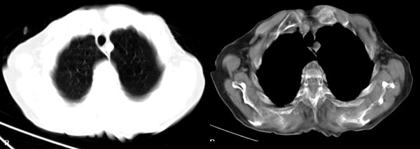

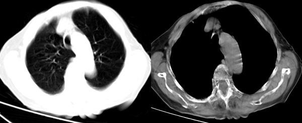

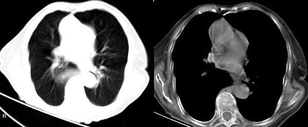

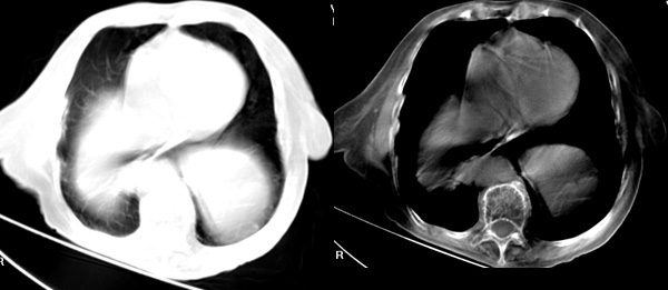

作者: jsgaojian    时间: 2007-8-23 20:24
标题: 回复:x2642:男,88岁,先看平片,再发ct平扫,请赐教
以下是引用遵义枫叶在2007-8-22 21:25:00的发言:[br]典型的---主动脉迂曲而形成类似肿块影----透视或侧位胸片可以明确。
牛呀,终于说中了,下面是ct片,不是太好,可也能解决问题!

右侧膈疝造成降主动脉移位 主动脉迂曲而形成类似肿块影----透视可以明确。
临床见到过,只是这个片子清晰度不高。
