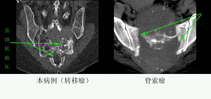

“思路错误分析:
1、发病的年龄:文献上是记载“脊索瘤好发于中老年,以40-70岁多见”,但大多数文章报道“发病平均年龄为35-40岁,高峰年龄在40岁左右,男性多于女性”。而70 岁以后的病例罕见。这个病例女性,78岁发生脊索瘤的概率是十分小。我在开始分析却认为“好发年龄”,这是偏差之一。
2、影像的特征:脊索瘤的主要影像学改变为“膨胀性破坏、破坏区软组织肿块、软组织肿块内斑点钙化”,这个病例我开始也认为具有三大特征。我反复看了好几遍,与脊索瘤的图像比较后发现原来观察不够细致。脊索瘤的虽然是明显的“膨胀性破坏”,但骨破坏与骶骨之间相对有境界,而不是侵蚀性的;而本病例则是骨破坏是侵蚀性的,“蚀”就是虫蛀也。侵蚀性是转移瘤的特征,这是偏差之二。(图1)

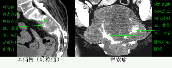

   脊索瘤的破坏区软组织肿块是显著的,超越破坏区域的,与破坏是不成比例的;而本病例虽然破坏区也有明显的软组织肿块,但大部分在破坏区域内,与破坏是成比例的。这是偏差之三。(图2)
   脊索瘤软组织肿块内斑点钙化较明显,数量多,并在肿块中心区域;而本病例软组织肿块内斑点高密度影在边缘,数量少,应该是破坏残留骨片。这是偏差之四。(图3)”
