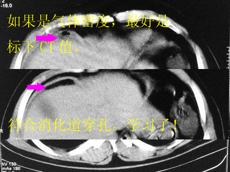

腹痛5小时,来院就诊,腹部平片提示肠管积气,肠管扩张,建议ct检查.

发个肺窗。

消化道穿孔
作者: 卜一    时间: 2007-8-28 15:56
消化道穿孔,支持!
作者: wj2039    时间: 2007-8-28 16:09
消化道穿孔
作者: gaoshengjiang    时间: 2007-8-28 16:37
考虑1、消化道穿孔;2、不除外间位结肠?
作者: mlxq3086    时间: 2007-8-28 17:13
穿孔,肝周脓肿待排!
作者: jw-830    时间: 2007-8-28 17:33
考虑消化道穿孔
作者: 朱亮    时间: 2007-8-28 17:37
符合消化道穿孔
作者: 鬼影    时间: 2007-8-28 17:47
结肠脾区肠壁水肿,周围低密度包绕,此处穿孔可能.
作者: dyqct    时间: 2007-8-28 18:16
支持消化道穿孔,建议进一步检查胃,除外胃部病变。
作者: zjzjr    时间: 2007-8-28 18:20
符合消化道穿孔,侧卧位扫一下就更确定了.
作者: qgysx    时间: 2007-8-28 18:24
穿孔!有ct值或换个体位更能说明问题
作者: 当当涛涛    时间: 2007-8-28 21:13
消化道穿孔,支持

作者: LIAOQIANG    时间: 2007-8-28 22:41
考虑消化道穿孔。
作者: 南沙    时间: 2007-8-28 23:48
考虑消化道穿孔
作者: lyb999    时间: 2007-8-29 00:09
为什么不先来个常规胸腹联透,既明了又经济实惠。
作者: jiangjing    时间: 2007-8-29 01:24
支持消化道穿孔。建议透视检查,不除外其他
作者: 龙在野    时间: 2007-8-29 01:34
消化道穿孔
作者: jinning    时间: 2007-8-29 01:43
消化道穿孔,支持!
作者: szzyj0404    时间: 2007-8-29 04:01
有腹水,胆囊旁有气体,能否是胆囊病变?
作者: 拾荒者    时间: 2007-8-29 04:22
支持消化道穿孔,改变一下体位扫描能明确诊断。
作者: 栀子花开了    时间: 2007-8-29 04:50
支持消化道穿孔
作者: 同    时间: 2007-8-29 05:17
支持消化道穿孔.
作者: xulianj    时间: 2007-8-29 05:25
消化道穿孔
作者: wangjj555    时间: 2007-8-29 05:26
作者: jssqcdm    时间: 2007-8-29 07:18
考虑消化道穿孔。
作者: wy232326    时间: 2007-8-29 16:41
消化道穿孔,支持!见识学习了

消化道穿孔

肺窗呢
作者: mutour    时间: 2007-8-30 16:37
腹部透视是最好的诊断方法.
作者: 红樱枪    时间: 2007-8-30 17:26
考虑消化道穿孔 ,+腹腔积液?
作者: 快乐男生    时间: 2007-8-30 19:04
消化道穿孔
