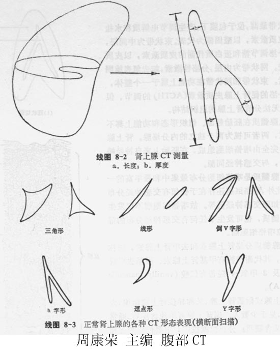

请问各位老师怎样确定肾上腺增大,ct依据是什么?有什么数据值吗,又怎么诊断瘤?谢谢

先来点简单易记的
一、正常肾上腺肢体厚度小于10mm
二、正常肾上腺肢体厚度小于同层面膈肌厚度
再深入学习学习
肾上腺的形态:
1、单肢型:呈“一”字型,出现率左侧51.4%,右侧65.4%。
2、双肢型:呈“∨”型或“∧”型,出现率左侧16.6%,右侧12.6%。
3、三肢型:呈“人”字型,少数呈“k”字型,出现率左侧29.4%,右侧17.3%。
4、环型:形如大小不等的环状,出现率左侧2.6%,右侧4.7%。
肾上腺的测量:
以断面中腺体长轴方向的最大值为宽度(w),以各断面中腺体一侧缘的垂直于长轴的距离为厚度(t),以腺体头、尾端层面之间距离为高度(h)。测得国人左肾上腺的h、w、t值分别为4.30cm、2.15cm、0.60cm;右肾上腺的h、w、t值分别为4.48cm、2.29cm、0.44cm。
其他两部著作的介绍:
作者: 席琳    时间: 2007-9-1 00:20
我们用的是肾上腺厚度小于同层膈脚的厚度。

作者: zhhy6410    时间: 2007-9-17 03:49
肾上腺厚度小于同层膈脚的厚度
