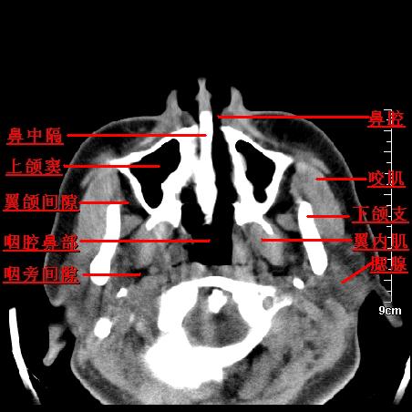

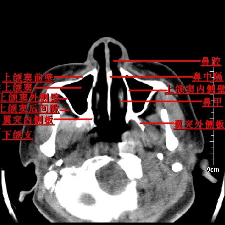

标题: 颌面部横断层CT解剖(请指教不足) [打印本页]
作者: 52YINGXIANG 时间: 2007-8-30 06:53
[face=宋体][/face]
[本贴已被 52yingxiang 于 2007-8-29 22:55:23 修改过]

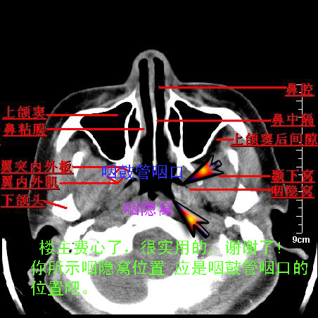

作者: shiqingfa 时间: 2007-9-2 00:18
你所示的咽隐窝应为咽鼓管咽口,学习了
作者: huhong1111111 时间: 2007-9-2 02:28
楼上说的对。

作者: judc 时间: 2007-9-8 21:42
环珠格格说的对,咽隐窝应该靠近后方。

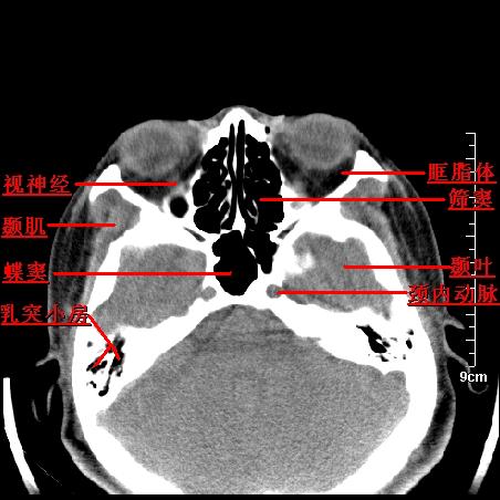

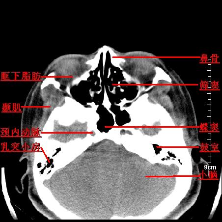

作者: 52yingxiang 时间: 2008-1-22 05:04
标题: 回复:颌面部横断层ct解剖(请指教不足)
谢谢还珠格格的指点,补充后上传
