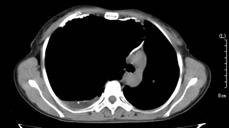

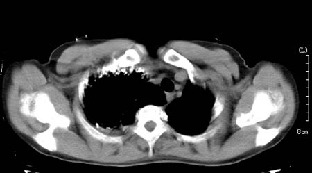

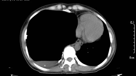

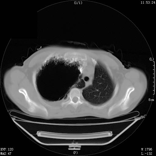

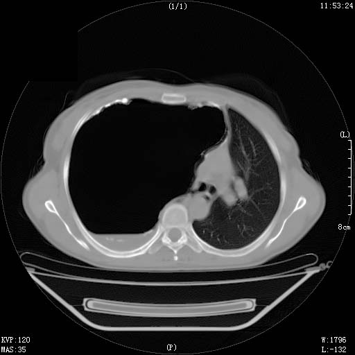

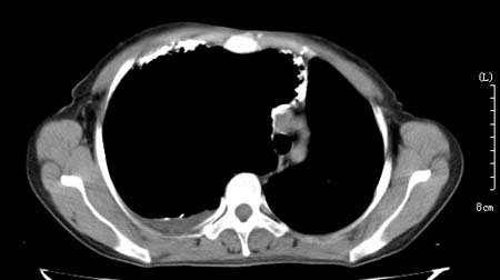

女,28岁,胸闭气不适数年,近加重.

支持包裹性液气胸,但是液体内的钙化影不大好解释,因为它是淹在小中间的,如果是胸膜脏层的钙化,又是液气胸的话,钙化似乎应该漂在水面上才是,如果是单纯的肺大泡,内有积液的话,钙化就要沉在最底下了.大不了考虑肺大泡合并包裹性液气胸啊,反正结局不会有太大差别

右肺见巨大含气空腔占据整个胸腔,可见液平,外周见高密度钙化灶,纵隔严重左移,右肺尖见少许残留肺纹理影,此患者到底是气胸,还是张力性肺大泡,或是二者皆有,恐怕一时难以说清,应为有液平首先感觉像是液气胸,但该例右上肺内带仍有肺纹理,如果是气胸,受压的肺组织向肺门中心部萎缩,上肺不应有肺纹理,我们再来分析一下张力性肺大泡形成机理,肺大泡病是在炎症,细支气管发育异常或肺气肿的基础上,肺脏表面的肺泡因内压增高,形成巨大囊泡性改变,称为肺大泡、肺大泡有先天性和后天性两种。先天性多见于小儿。因先天性细支气管发育异常,粘膜皱壁呈瓣膜状,软骨发育不良,若细支气管发生炎症、水肿、粘液堵塞,形成局部活瓣作用,而使局部肺泡内压增高,形成肺大泡。后天性肺大泡多见于中老年患者,常有慢性支气管炎和肺气肿。 肺大泡的数目、大小、分布范围各人而异。大的张力性肺大泡可占据一侧胸腔,压迫肺组织,将心脏、气管、纵隔推向对侧,或形成纵隔肺疝凸向对侧胸腔,临床呈现进行性呼吸困难、紫绀、心力衰竭。肺大泡亦常可破裂而成自发性气胸,本例患者病程漫长,结合影像表现,考虑张力性肺大泡破裂而成自发性气胸可能性较大,钙化可以是合并慢性感染导致。

考虑张力性肺大泡---右上肺及右下肺可见残余肺组织,如气胸因是压缩肺向肺门集中.右胸膜钙化,右胸少量积液

考虑肺大泡,是气胸还是肺大泡鉴别很重要,假如是肺大泡,临床上进行穿刺引流的话,麻烦就大了
所以我考虑是肺大泡的可能性大,建议临床千万不能盲目的穿刺引流
年纪轻轻,这么大的肺大泡,脏层胸膜下这么多的小钙化,没有明显融合的趋势,有没有肺泡微结石症的可能,建议将家庭成员动员过来拍张胸片

考虑:1、右肺发育不良、右胸腔巨大肺囊肿伴感染,2、先天性肺囊腺瘤样畸形;建议胸腔镜摘除,同时作家族调查。

本人认为用液气胸来解释更合理些,理由如下:
1/如此大的肺大泡在这个年龄难以解释,
2/从ct 片上看右肺应该是被压贴近心脏
3/这样正好解释钙化为胸膜钙化
