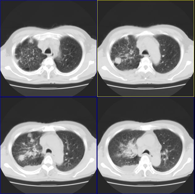

男性68岁,咳嗽、咳白痰伴胸闷20余天。

右周围性肺癌,纵隔淋巴结转移、胸腔积液。
作者: 老爱克斯    时间: 2007-9-5 02:07
右肺上叶可见斑片状结节状病灶边界模糊,纵隔内见淋巴结肿大,个大支气管通畅无狭窄,继发型肺结核可能大,
作者: 王仕学    时间: 2007-9-5 02:07
右上肺见点片状及索条状密度增高影,右肺门区见大片状密度增高影,纵膈窗右肺门见软组织块影,右上肺段支气管明显变窄,纵膈内见增大淋巴结影,右侧胸腔见水样密度影.考虑1、右上肺侵润型肺结核2、右侧中央型肺癌可能性大。3、右侧胸腔少量积液;纵膈淋巴结肿。
作者: 老爱克斯    时间: 2007-9-5 02:10
右侧还有胸腔积液.

作者: haoyingyuan    时间: 2007-9-5 02:18
1.结核
2.周围癌
3.胸腔积液
4.胸膜增厚
5.支扩
作者: 汪涛同志    时间: 2007-9-5 02:36
继发性结核可能性大:渗出明显,病灶多变。
作者: 光线    时间: 2007-9-5 02:40
1、右肺中央型肺癌并肺内多发转移灶,纵隔内淋巴结转移,右侧胸腔积液。
2、右上肺部分为纤维化及增值病灶,考虑陈旧性结核所致。
(右上见局限性胸膜增厚,可疑是成就性结核所致;也疑为右上肺较大转移灶已胸膜牵拉形成凹陷征。)

作者: 夏季    时间: 2007-9-5 04:02
1.右肺门肿块考虑右肺中心性肺癌并阻塞性肺气肿,右侧胸腔积液,纵隔淋巴结转移.
2.右上肺结核<陈旧性>.
作者: 夏季    时间: 2007-9-5 04:04
应该是阻塞性炎症
作者: 清清楚楚    时间: 2007-9-5 04:35
右肺癌,纵隔淋巴结转移、胸腔积液。
作者: 随缘的人    时间: 2007-9-5 04:57
支持六楼意见
作者: jw-830    时间: 2007-9-5 05:02
考虑右肺中央型肺癌并肺内纵隔淋巴结转移,右侧胸腔积液。
作者: chry3    时间: 2007-9-5 05:07
我还是先考虑结核病变,病灶范围很大,周围模糊不干净,周围的小结节影可以解释为卫星病灶,支气管狭窄?但未见相应肺段的不张及气肿,纵隔淋巴结肿大及胸腔积液也可尤结核引起
作者: xulianj    时间: 2007-9-5 05:11
作者: 同    时间: 2007-9-5 05:11

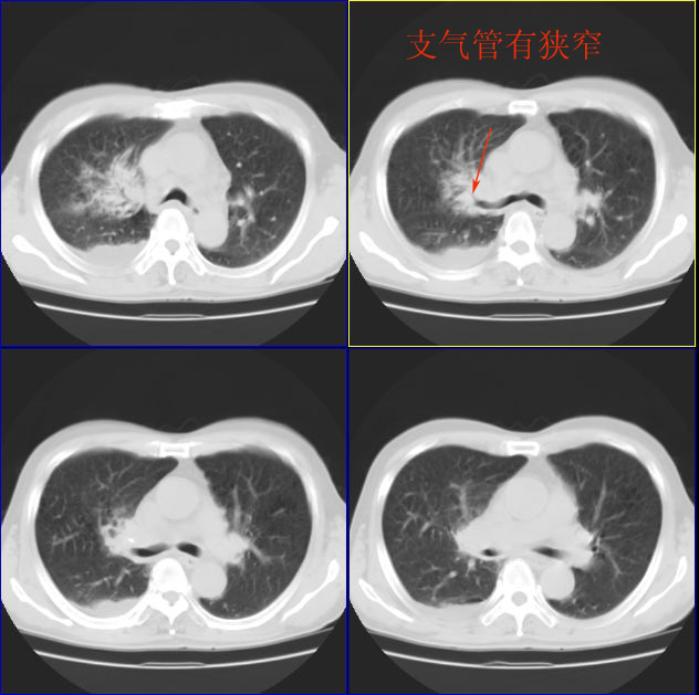

作者: 小青    时间: 2007-9-5 06:11
右上叶支气管前段开口呈鼠尾样狭窄是最关键的
作者: jsgdoctor    时间: 2007-9-5 06:13
考虑右肺中叶支气管内膜结核伴肺内播散,纵隔淋巴结肿大.
作者: ssmmxx    时间: 2007-9-5 07:05
作者: qjg1040    时间: 2007-9-5 07:21
1、右肺中央型肺癌,纵隔内淋巴结转移,右侧胸腔积液。
2、右上肺部分为纤维化及增殖病灶,结核球形成。
作者: 默契    时间: 2007-9-5 16:44
右上肺见点片状及索条状密度增高影,右肺门区见大片状密度增高影,纵膈窗右肺门见软组织块影,右上肺段支气管明显变窄,纵膈内见增大淋巴结影,右侧胸腔见水样密度影.考虑1、右上肺侵润型肺结核,支器官内膜结核2、右侧胸腔少量积液;纵膈淋巴结肿。3,右肺中央型肺癌待除外,建议支气管镜检查.
作者: 默契    时间: 2007-9-5 16:45
作者: jinning    时间: 2007-9-5 17:31
作者: clj20    时间: 2007-9-5 19:09
胸片示右肺上中斑片样模糊影,右肺门多条线样引流管影(火焰征?)
胸部ct示右上叶支气管呈阻塞征象,右上中肺野病灶多样,结节\\点片样\\索条,纵隔见多枚肿大淋巴结,右胸腔少量积液.
印象:1\\右上叶支气管内膜结核可能性大2\\右中央型肺癌不排除,建议纤支镜检查

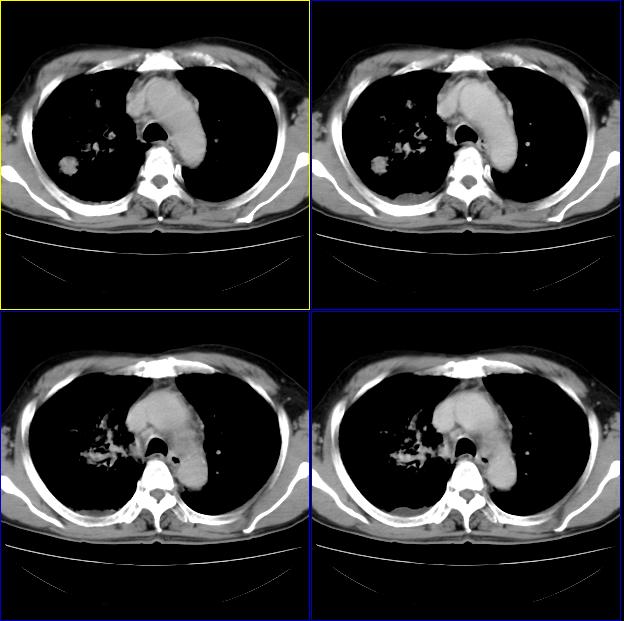

作者: fanshl    时间: 2007-9-7 19:44
标题: 增强扫描
该患者作了ct增强,情况如下:平扫最大结节ct值 40hu左右;动脉期40hu左右;延迟3分钟后60hu左右;延迟8分钟后,57hu.
[本贴已被 fanshl 于 2007-9-7 11:45:35 修改过]
作者: dglq    时间: 2007-9-7 22:15
支持肺癌可能性大。
作者: 青莲居士    时间: 2007-9-8 04:32
要是炎性的话应该有发烧呀
我觉得是周围性 ca
