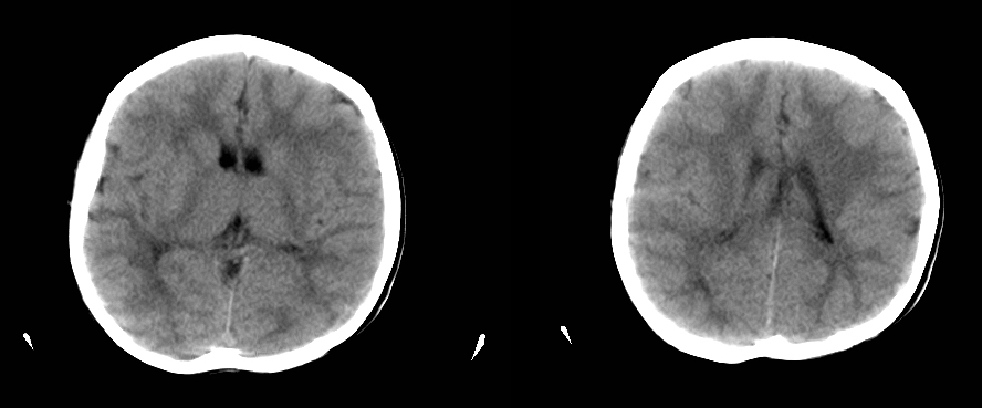

小儿7岁,智力发育低下,有抽搐.

作者: 余辉    时间: 2007-9-5 18:50
双侧额叶巨脑回,右顶叶灰质异位,皮层结构发育不良,双侧岛颞叶发育不良,建议磁共振检查

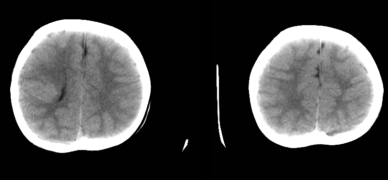

作者: 余辉    时间: 2007-9-5 19:24

作者: 余辉    时间: 2007-9-5 19:28
这样的话,顶叶的灰质异位就有待斟酌了,但还是不排除异位及皮层结构发育不良,还是建议磁共振检查

作者: 天南地北    时间: 2007-9-5 20:53
作者: 朱亮    时间: 2007-9-5 22:48
灰质异位
作者: 段霜梅    时间: 2007-9-6 00:11
双侧大脑皮质层增厚,白质变薄,脑沟变浅,脑回缺乏,双侧岛叶、双侧颞叶发育不良
多考虑巨脑回 要做mri 进一步确诊

作者: liaizhi    时间: 2007-9-6 02:49
额叶巨脑回,右顶叶灰质移位。
作者: sdhct    时间: 2007-9-6 03:56
双额叶巨脑回!
作者: qjg1040    时间: 2007-9-6 08:08
支持以上观点

作者: zjzjr    时间: 2007-9-6 17:23
双侧大脑皮质层增厚,白质变薄,脑沟变浅,脑回缺乏,多考虑巨脑回 要做mri 进一步确诊
作者: jinning    时间: 2007-9-6 19:26
双侧岛颞叶发育不良
作者: zyx168    时间: 2007-9-7 16:32
灰质异位
作者: mzh123    时间: 2007-9-7 16:36

右顶叶灰质异位
作者: 卜一    时间: 2007-9-7 23:42

作者: sdhct    时间: 2007-9-8 17:31
加一个脑白质软化症!皮质快达侧脑室边缘!
作者: 迎客松ABC    时间: 2007-9-9 00:30
多考虑巨脑回 要做mri 进一步确诊
作者: yanliang    时间: 2007-9-9 05:25
多考虑巨脑回 建议行磁共振进一步确诊。

作者: shiqingfa    时间: 2007-9-9 15:38
作者: wuyiyunwu    时间: 2007-9-11 04:31
左侧脑室下角扩大,支持左侧海马回发育不良,另外胼胝体亦见发育不良或缺如,mr检查能有较多帮助。
作者: lww2005    时间: 2007-9-11 07:36
作者: hxming2010    时间: 2007-9-12 08:14
灰质异位
作者: 天缘    时间: 2007-9-12 15:02
右顶叶灰质异位,皮质发育不良
作者: LIMMM    时间: 2007-9-12 23:46
双侧额叶巨脑回,右顶叶灰质异位,皮层结构发育不良,双侧岛颞叶发育不良,胼胝体发育不良,建议磁共振检查
作者: jiazhe    时间: 2007-9-16 19:32
作者: zhuming943066    时间: 2007-9-18 23:41
右顶叶灰质异位
作者: jinguoji    时间: 2007-12-11 01:02
