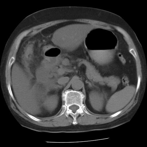

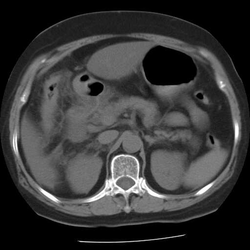

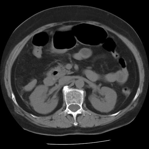

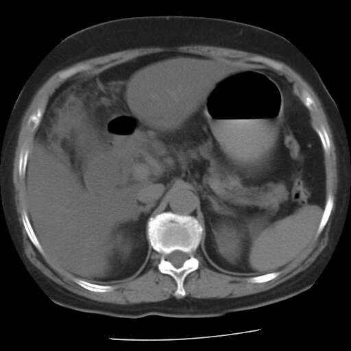

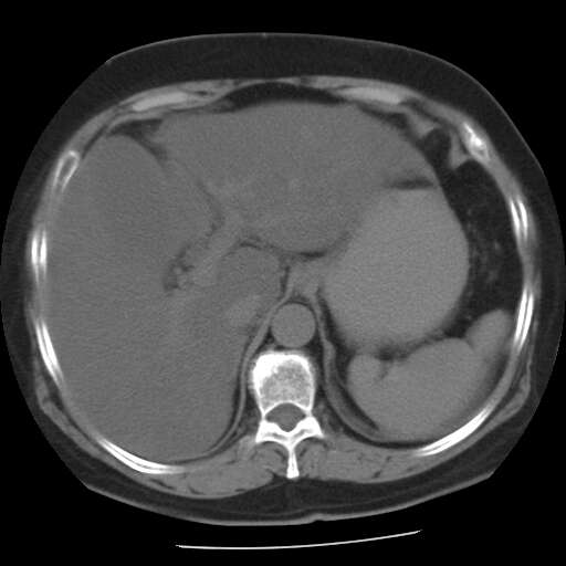

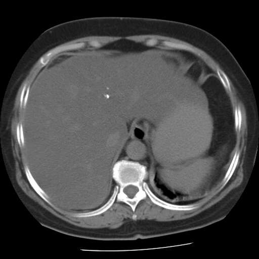

f,73岁,临床怀疑胆管炎行上腹ct平扫。请大家看看。

作者: huhong1111111    时间: 2007-9-6 04:14
1双胸膜增厚。2脂肪肝3胆囊炎
作者: xulianj    时间: 2007-9-6 04:20
窗宽窗位选择不当。1双侧胸腔、腹腔少量积液;2脂肪肝;3肝内钙化或结石;4胆囊炎;5肠管扩张。
作者: gaoshengjiang    时间: 2007-9-6 04:27
肝大;脂肪肝;肝内斑点状高密度影,考虑肝内胆管结石?胆囊增大;双侧胸膜增厚。
作者: luochengyi    时间: 2007-9-6 04:37
作者: 五阿哥yongqi    时间: 2007-9-6 04:40
右中下腹局部回肠管壁不规则增厚,周围脂肪间隙模糊,并可见多个增大淋巴结影,考虑小肠肿瘤。另胸膜增厚、脂肪肝。
作者: 龙在野    时间: 2007-9-6 05:14
双胸膜 增厚2脂肪肝3胆囊潴留4肠管积气
作者: qjg1040    时间: 2007-9-6 05:37
胆囊大,囊壁模糊,胆囊窝周围脂肪密度增高、模糊,邻近肠管稍有积气扩张,结合临床,考虑急性胆囊炎。另有重度脂肪肝,胆管结石,胸膜增厚。
作者: 悟空    时间: 2007-9-6 05:45
急性胆囊炎伴局限性腹膜炎,肝内胆管结石。
作者: 蚂蚁    时间: 2007-9-6 05:48
为什么不考虑胰腺炎?胰头周围脂肪模糊,右肾筋膜增厚。
作者: 余辉    时间: 2007-9-6 06:00
窗宽窗位选择不当。1双侧胸膜肥厚、粘连?;2脂肪肝;3肝内钙化或结石;4肠管扩张;5附脾
作者: wxy7406    时间: 2007-9-6 06:09
我支持你楼主,建议查淀粉酶。
作者: jsgdoctor    时间: 2007-9-6 06:09
考虑急性胆囊炎伴肠管积气扩张, 重度脂肪肝,胆管结石,胸膜增厚。
作者: zjzjr    时间: 2007-9-6 06:34
急性胆囊炎,重度脂肪肝.肝内胆管结石.胰头增大,边缘模糊,双侧肾周筋膜增厚,考虑胰腺炎.双侧少量胸腔积液.定位片示肠管扩张积气,考虑反射性肠瘀张.
作者: 石门之剑    时间: 2007-9-6 11:20
作者: 宝天曼    时间: 2007-9-6 14:35

作者: liuyue    时间: 2007-9-6 15:18
1.急性胆囊炎伴周围炎性渗出(局限性腹膜炎、少量腹水不除外)
2.重度脂肪肝,肝内胆管结石或钙化。
3.双侧胸腔积液(少量),右下肺炎症不除外。
4.胰腺头部外形稍大,周围脂肪密度增高,胰腺形态、密度未见明显异常,考虑:胰腺炎可能性大,但不除外胆囊炎炎性渗出蔓延所致之可能,请结合临床、化验。
5.肠管积气。
作者: zhangxu5888    时间: 2007-9-6 16:13
窗宽窗位选择不当。1.双侧胸腔及胸膜增厚,腹腔少量积液;2脂肪肝(中度)3肝内钙化或结石;4胆囊炎建议结合b超考虑,排除其它病变;5.肠管扩张,目前没有见到明显异常病变.6.胆囊旁似见肿大淋巴结,建议腹部增强扫描.
作者: psh    时间: 2007-9-6 17:38
1、胰腺炎:胰腺增大,以头颈部为重,边缘欠清,周围见片状模糊影,右肾前筋膜增厚;
2、胆囊炎:胆囊增大;
3、胸部的改变,考虑胰腺炎刺激引起;
4、脂肪肝。
作者: mzh123    时间: 2007-9-6 17:39
1、双侧胸膜增厚,右下肺感染
2、脂肪肝
3、胆囊炎
4、肠淤张
作者: 医影常客    时间: 2007-9-6 18:00
胰头部及中腹部回肠周围脂肪密度增高,首先考虑胰腺炎(建议化验室检查)
