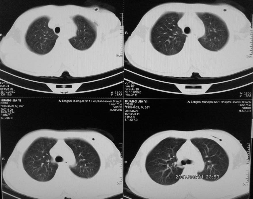

该患者以左侧气胸就诊,气胸治疗后给予查ct示:后中纵隔主动脉弓以上见一占位影,该软组织影是什么呢

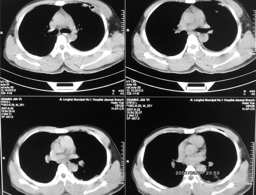

测一下ct值.再做增强扫描

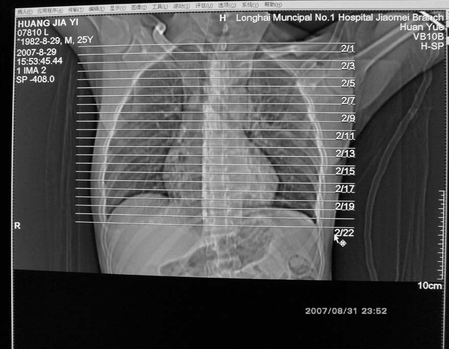

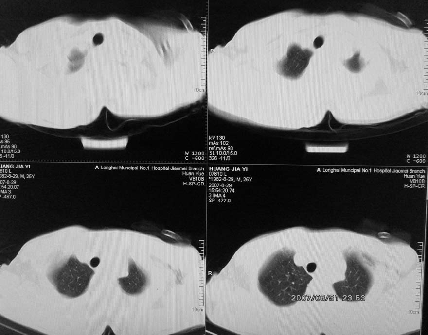

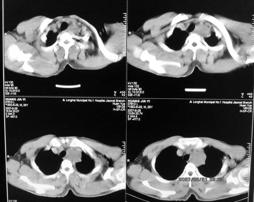

病灶向上延伸至肺顶,且还未扫完,定位片似有左侧颈部软组织增宽与主动脉弓上相延续,考虑胸内甲状腺可能,建议颈胸部扫描及增强

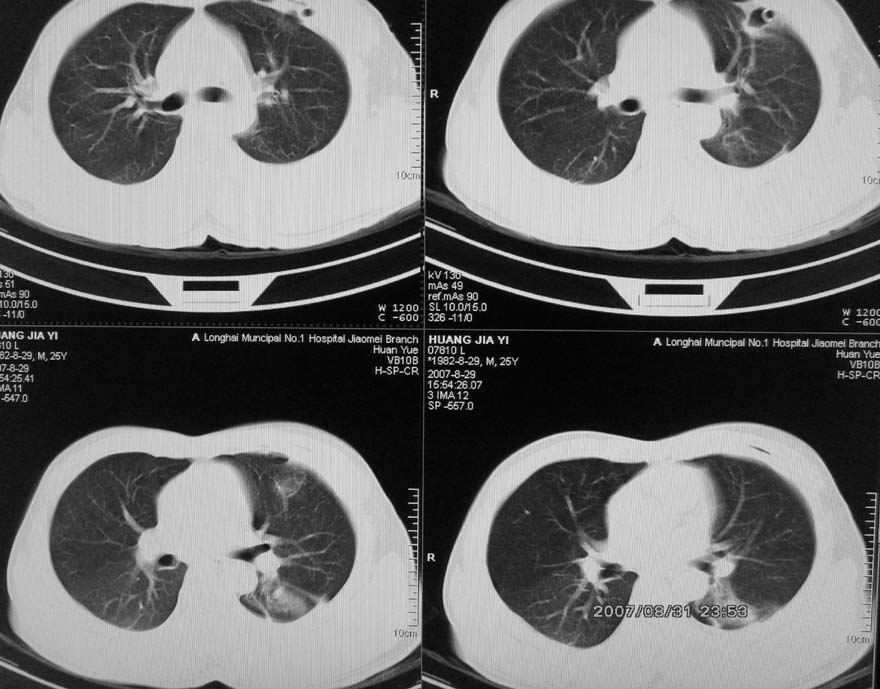

考虑淋巴结肿大(结核?),左肺可见一空洞。建议增强。

下颈部增宽似是体位所致。

病灶向上延伸至肺顶,且还未扫完,定位片似有左侧颈部软组织增宽与主动脉弓上相延续,考虑胸内甲状腺可能,建议颈胸部扫描及增强 。
  支持。

应该是胸内甲状腺肿。

考虑胸腺瘤,建议增强除外血管病变.

纵隔内占位,气管受压右移,气胸可能也是它惹的祸,位置较高,年纪轻,支持战友们的‘胸内甲状腺肿’的可能,建议再往上扫几层

1.病人是气胸来诊且左肺有空洞灶考左肺虑结核及淋巴结结核
2.胸内甲状腺

继续向颈部扫描排除胸内甲状腺

扫一下颈部吧.左肺应该是引流管

本人的观点:首先不考虑胸内甲状腺,因为甲状腺的ct值很高的,这里的密度和血管的密度差不多,虽然没有侧量.胸腺瘤也不考虑的.这个病例应该做个增强扫描,排除是不是异常变异血管?也可能是增大的淋巴结或者是神经源性肿瘤.增强扫描是必须的

胸内甲状腺\\肿大淋巴结\\及神经源性肿瘤均有可能,建议增强扫描.

向上扫一扫,看看“病灶\"的起止,并结合增强,各位占有的分析都有道理,定性有难度。
