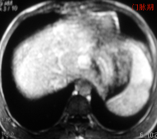

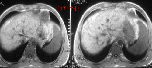

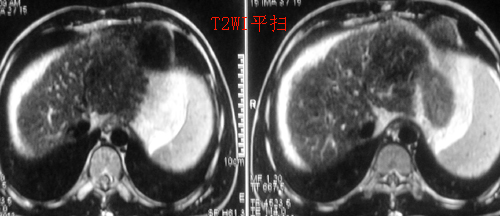

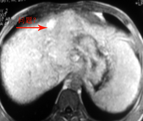

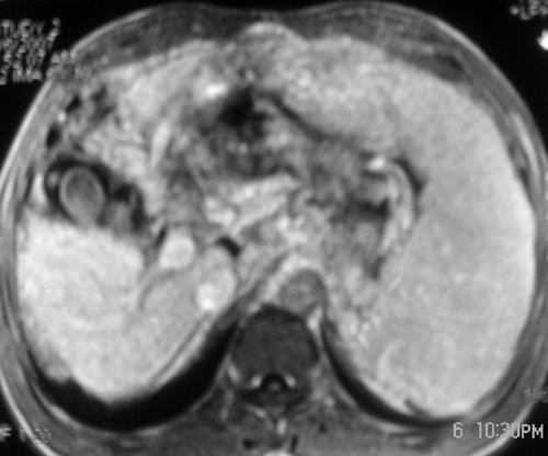

男26岁,在外院b超报告:肝硬化伴脾大,腹水。请各位战友会诊。
请问图中标志是否是问题,是搏动伪影还是再生结节!!

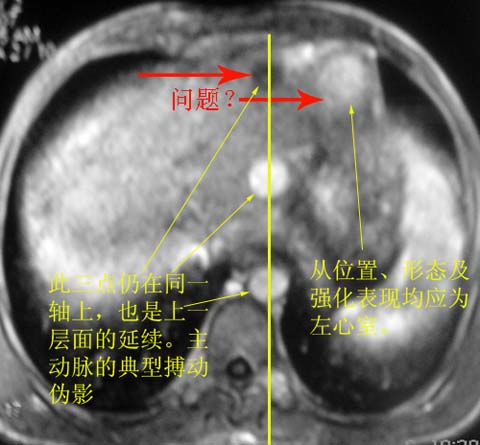

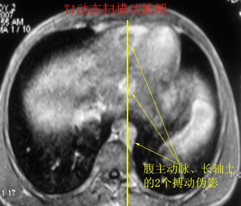

至于下面的那个强化结节,应该不是搏动伪影,从上图可以看出,腹主动脉产生的搏动伪影是沿着正中线排列的,而楼主所标注的病灶明显偏离正中线。但是定性成问题,主要是图像的质量不好,而且mri检查本来就不是腹腔脏器检查的首选。该病灶平扫t1wi、t2wi均没有显示,只是在增强扫描中出现,而且还持续比较长的时间,用肝癌、肝血管瘤、再生结节、腺瘤等肝脏常见占位性病变都不能解释,我考虑还是伪影的可能性比较大,建议楼主再仔细阅读片子,综合分析,必要时行ct平扫加增强扫描。

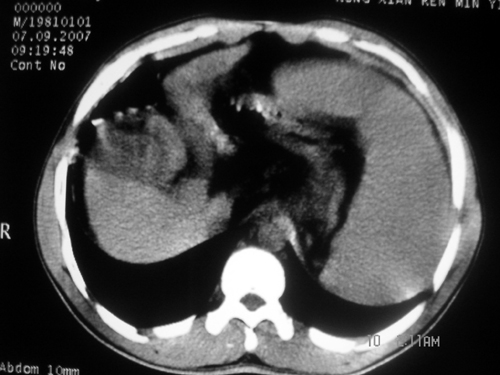

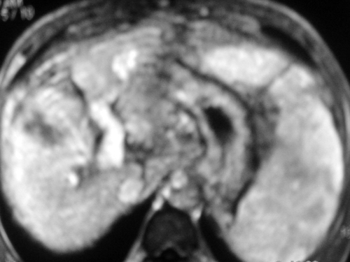

今天我给患者做了ct薄层扫描,肝实质内未见异常,患者的胃底食道静脉,脾静脉明显迂曲扩张。

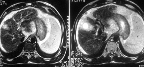

该患者诊断肝硬化、腹水,继发门脉高压、脾大,伴胆囊炎应该是肯定的答案。
诊断依据:1、肝脏边缘、轮廓不整,各叶有比例失调,肝裂增宽;2、t2wi肝实质信号弥漫性减低(代表弥漫性纤维化),大大低于脾脏信号;3、腹膜腔及肝裂间隙内长t2积液信号,胆囊壁稍显均匀增厚,脾脏显著增大;4、平扫及+c均证实门脉及分支显著扩张迂曲,肠系膜上静脉及脾静脉也迂曲扩张,余肝实质内未见明显异常强化灶,腹膜后未见明显肿大的淋巴结。

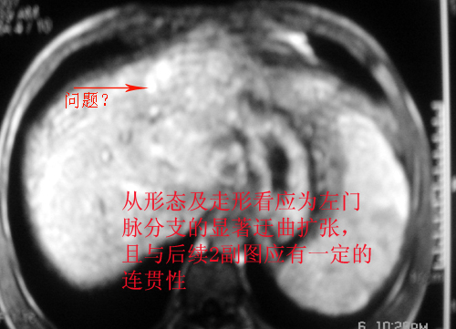

至于楼主提出的多个疑问我个人解析如下图:
以上分析有不妥之处请战友们指正!多谢!
作者: qiuleiyu    时间: 2007-9-8 05:05

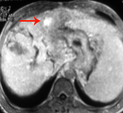

1,支持;搏动伪影.成串状排列.左肝外侧段病灶为左心室心尖部层面.
2,左肝内侧段明显强化灶,似走行于,肝圆韧带处,此病人有明显肝硬化,巨脾.一般有侧支血管开放,来处左门脉主干的附脐静脉开放.内部慢血流所致高信号可能为大.血管瘤其分界实在太清了,且一下均质强化较少.

建议多层螺旋ct强化扫描,重建基本确定位置.
