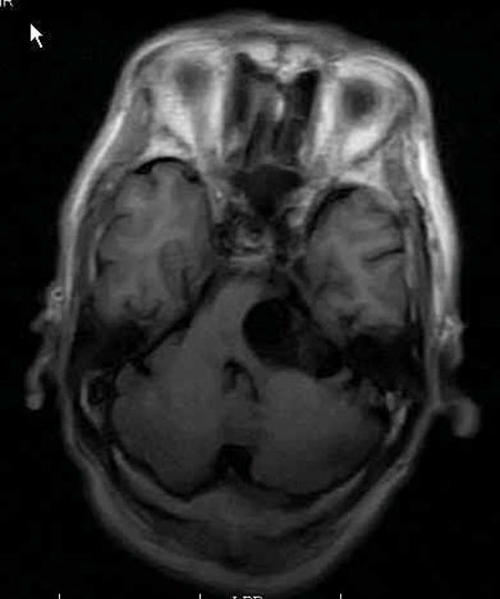

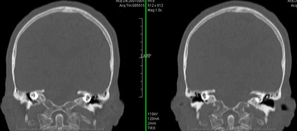

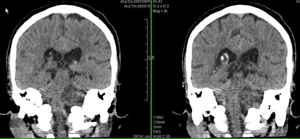

男,75岁,耳聋多年,右面部麻木不适20天,来院ct检查,请大家先分析ct,稍后补充mri平扫加强化。
补充mri图片,请点击http://www.radida.com/bbs/forum.php?mod=viewthread&tid=29265&page=2

作者: ZHANGZHONGSHOU    时间: 2007-9-10 20:55
左侧桥小脑区占位性病变,以胆脂瘤可能性大。期待mri检查。

1听神经瘤囊变。2表皮样囊肿 (见缝就钻)?
作者: jiajie    时间: 2007-9-10 21:53
左侧桥小脑角类圆形低密度肿块,脑干及第四脑室受压变形、移位,左侧内听道扩大,周围无明显水肿,无骨质破坏。就单从平扫看,考虑为比较典型的听神经瘤。
作者: zxczxc    时间: 2007-9-10 22:24
左侧桥小脑角区低密度影,左侧内听道扩大。
诊断听神经瘤。
作者: jiangjing    时间: 2007-9-10 22:26
桥小脑角占位,密度不均,内听道口扩大,结合临床考虑听神经瘤
作者: LIAOQIANG    时间: 2007-9-11 00:12
桥小脑角左侧占位,左内听道扩大。考虑左侧听神经瘤可能性大。
作者: qiuleiyu    时间: 2007-9-11 00:12
左侧桥小脑角区占位;病灶特点---密度等低,形态不规则,其上部壁部明显葡形生长.冠状位显示内听耳扩张似不明显.结合临床耳聋,及三叉神经症状.考虑;1,桥小角区表皮样囊肿.2,囊变听n瘤不完全除外.

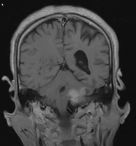

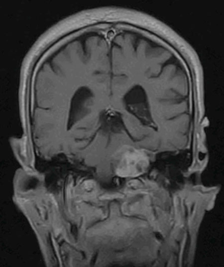

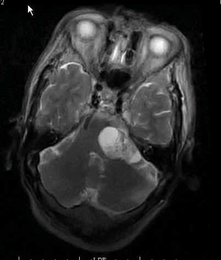

作者: sdqzwyx    时间: 2007-9-11 06:24
标题: 回复:v0304:(补充mri图片)男,75岁,颅内病变!
谢大家关注,现补充mri片。

作者: dyqct    时间: 2007-9-21 00:53
支持左侧囊实性听神经瘤。
作者: ssmmxx    时间: 2007-9-23 05:46
听神经瘤
