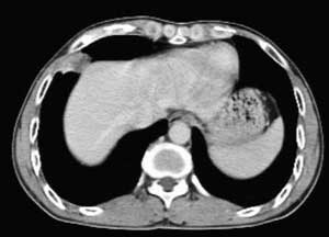

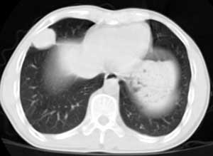

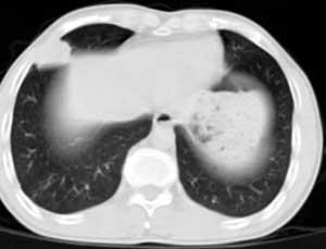

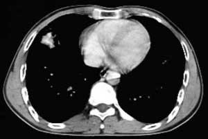

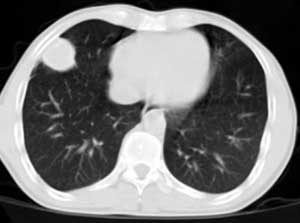

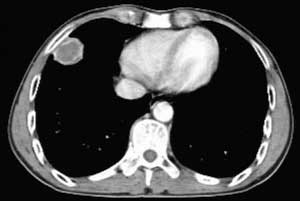

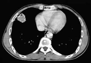

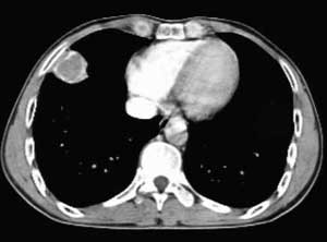

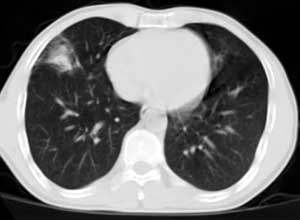

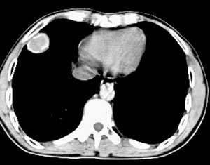

m/30体检发现
增强扫描
[本贴已被 翁志蓬 于 2005-2-3 17:07:14 修改过]
作者: 假如    时间: 2005-2-3 21:01
注:病灶内及旁低密度影ct值为-26hu
作者: 听蝉观竹    时间: 2005-2-3 21:14
1、良性病变,2、病灶内病灶内及旁低密度影ct值为-26hu,提示含脂肪成分,故考虑肺错构瘤。
作者: hejie    时间: 2005-2-3 21:20
近胸膜下见类圆性病灶,边缘光滑并有环形钙化影,病灶前方见新月形空洞,病灶内及旁低密度影ct值为-26hu,增强无明显强化,考虑肺内良性病灶:1结核球,2错构瘤.
作者: 静轲    时间: 2005-2-3 23:15
错构瘤.
作者: hfs999999    时间: 2005-2-3 23:15
肺内良性病灶基本可以确定,但错构瘤及结核球均不典型,肺囊肿合并感染伴周围钙化,或者追寻病史,有无牧区史,进一步除外包虫囊肿可能.
作者: dongbei_21    时间: 2005-2-4 00:04
作者: wksh    时间: 2005-2-4 01:41
结核球
作者: jiajie    时间: 2005-2-4 01:42
考虑斜裂外下方局限包裹性脓胸。
作者: 明礼诚信    时间: 2005-2-4 01:56
病灶形态规则,边缘光整,应该是个良性病变;
边缘及内部钙化,又有负值的成分;
所以考虑:错构瘤
作者: gaozhengyi    时间: 2005-2-4 02:17
病变位于胸膜下,呈类圆形,形态规整,边缘见环状钙化。内部确似有脂肪密度影,但我觉得是容积效应或伪影影响,所以考虑慢性感染性病变。病变非结核好发部位,周围亦无卫星病灶,所以结核球不象。我的意见:慢性脓肿或局限性包裹性脓胸。
作者: zhe55555    时间: 2005-2-4 04:39
错构瘤
作者: lq2181831    时间: 2005-2-4 05:02
标题: 回复:ct989:有点意思[原创]右下肺孤立肿块
以下是引用静轲在2005-2-3 15:15:21的发言:[br]错构瘤.
作者: zh-gq    时间: 2005-2-4 05:06
[emb18]大胆想象----肺棘球蚴病!
作者: longzhanghui    时间: 2005-2-4 05:10
边缘光滑,并见蛋壳样钙化.内部脂肪密度,考虑错钩瘤.
作者: liu.hui.yang    时间: 2005-2-4 05:12
错构瘤
作者: wxy7406    时间: 2005-2-4 05:32
如果给你一张胸片是这样,那就是典型的肺错构瘤的表现,边界光整,弧形钙化[emb6]
作者: 广东凌    时间: 2005-2-4 05:52
考虑错构瘤吧!
作者: 新手88    时间: 2005-2-4 05:53
包裹性积液
作者: caihe    时间: 2005-2-4 06:09
该病灶位于右下肺叶前段与胸壁紧贴,局部胸膜粘连、肥厚,病灶周边见环形硬化带,其内密度与心脏密度相比稍低,内见一小气液平面,还见少许点状的高密度影,考虑良性占位性病变:1、右肺下叶前段慢性炎性病变2、结核球3、不排除错构瘤可能
作者: jiangjing    时间: 2005-2-4 07:47
右下肺良性病变:寄生虫或错构瘤。
作者: shibing    时间: 2015-5-15 08:32
错构瘤
