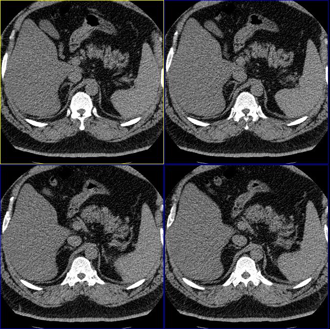

男性,37岁。体型极度肥胖,达300余斤。

作者: power3    时间: 2007-9-11 13:24
未见著变
作者: huanying2000abc    时间: 2007-9-11 13:59
脂肪肝
作者: psh    时间: 2007-9-11 15:45
平扫未见异常。

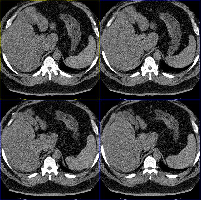

作者: zhangxu5888    时间: 2007-9-11 16:32
脂肪肝,不排除早期肝硬化???
作者: shiqingfa    时间: 2007-9-11 16:40
支持脂肪肝,从图象看脾的密度要高于肝的
作者: qiuleiyu    时间: 2007-9-11 16:42
内外皆是油啊!
作者: 王仕学    时间: 2007-9-11 16:44
肝脏密度普遍减低,从图象看低于脾脏,支持脂肪肝。
作者: pijinsong    时间: 2007-9-11 16:55
脾v扩张、迂曲 脂肪肝,早期肝硬化
作者: zjzjr    时间: 2007-9-11 17:01
脂肪肝

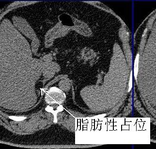

标题: 双侧肾上腺没有问题么?

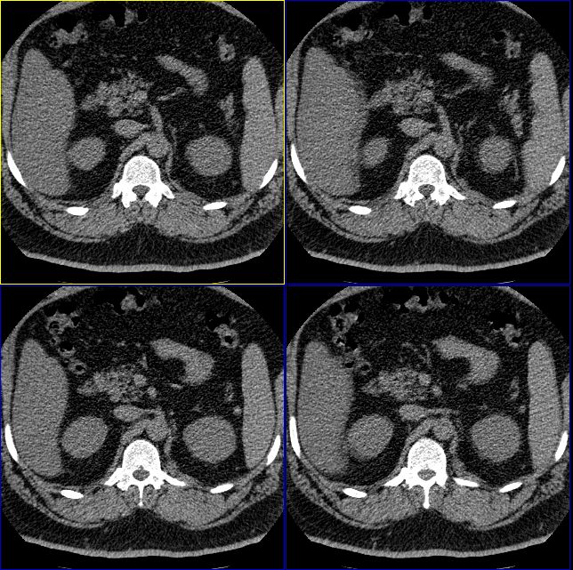

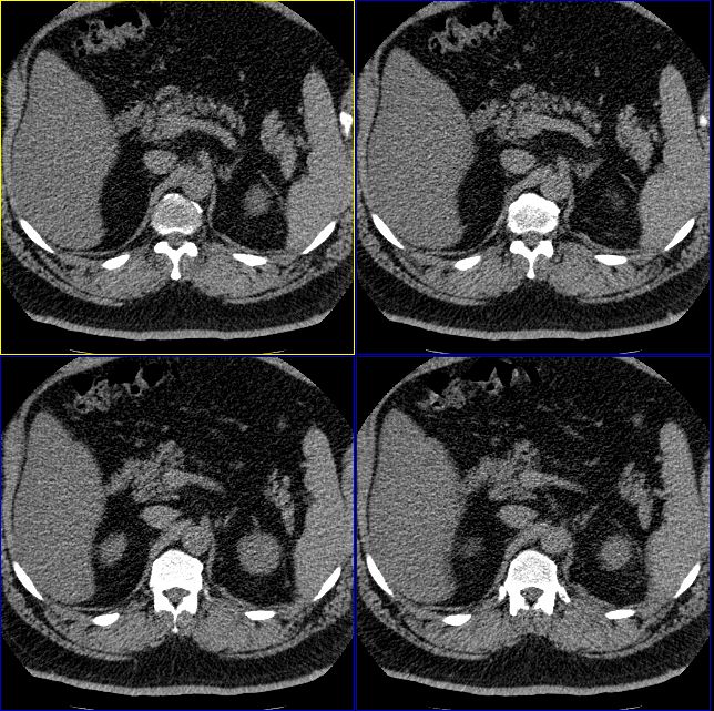

怎么回事啊,难道肾上腺没有问题么?右侧肾上腺有明显的脂肪性类圆形肿物,左侧也觉得有增生性改变。我们诊断为右肾上腺髓样脂肪瘤,左侧肾上腺增生。大家再仔细看看。

作者: 狙击手    时间: 2007-9-11 17:19
考虑脂肪肝
作者: 天南地北    时间: 2007-9-11 17:41
支持脂肪肝
作者: qiushi    时间: 2007-9-11 17:59
肝脏密度普遍减低,从图象看低于脾脏,支持脂肪肝。必要时增强扫描
作者: sjh753    时间: 2007-9-11 19:20
脂肪肝是有的,楼主说的右侧肾上腺囊性灶是不是衬出的假象,密度如何,建议测测

肾上腺很可能有问题,建议矢状位重建,另外结合肾上腺内分泌测定。左侧增生不能除外。

作者: 52yingxiang    时间: 2007-9-11 22:36
右侧肾上腺好像有一个类圆形的囊性包块,内部密度象是脂肪
1.肾上腺区囊性占位
2.脂肪肝

作者: 拾荒者    时间: 2007-9-12 06:16
只能考虑有脂肪肝,至于右侧肾上腺“病变”会不会就是内外支间的脂肪组织?
