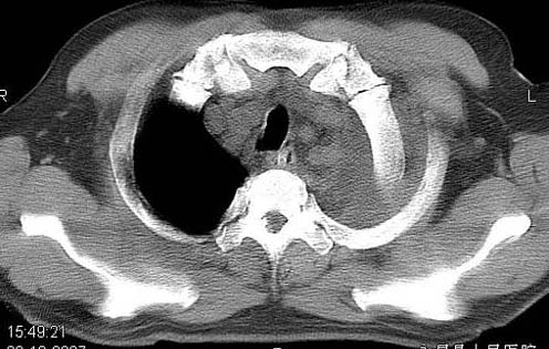

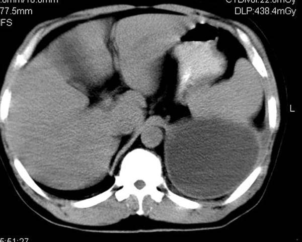

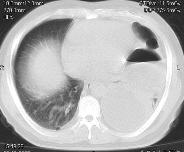

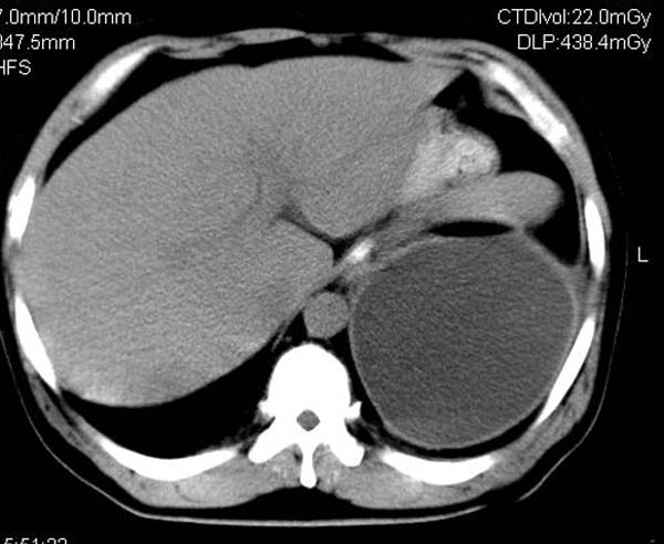

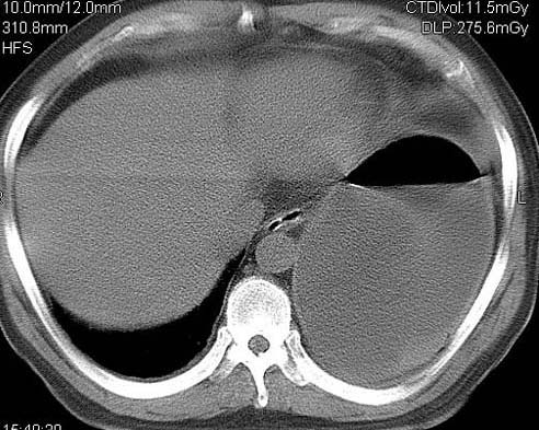

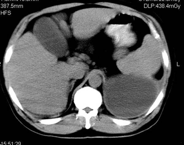

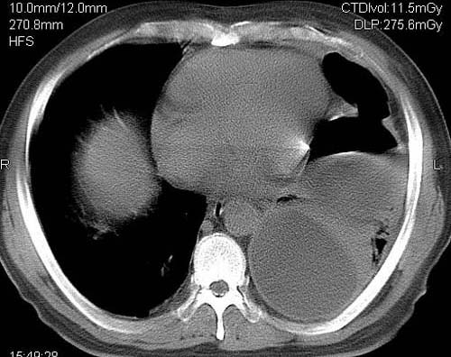

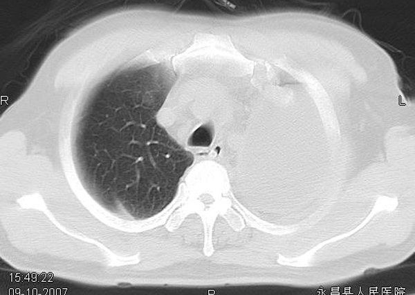

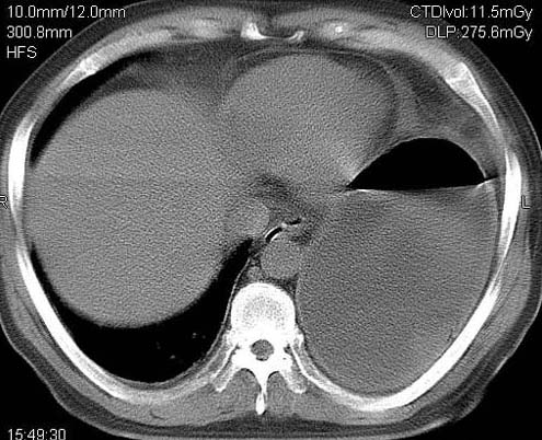

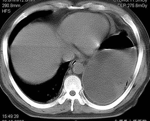

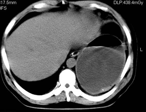

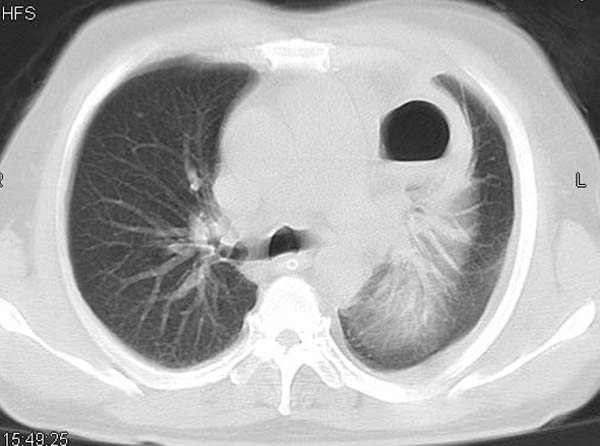

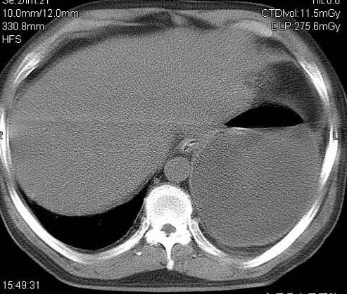

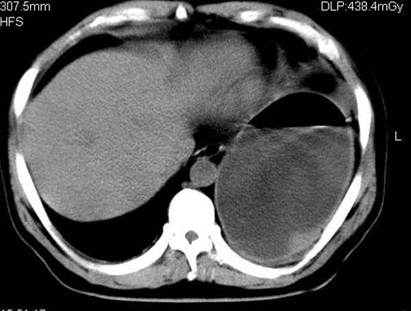

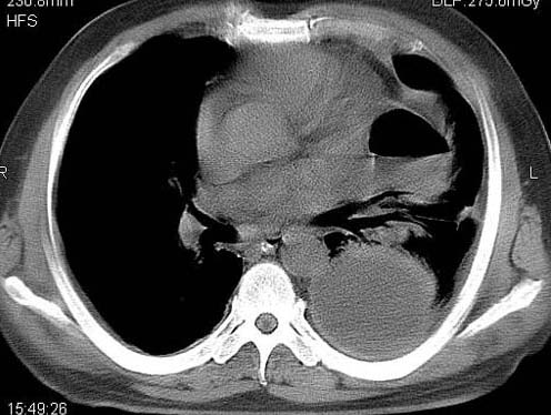

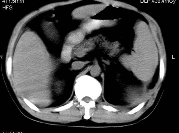

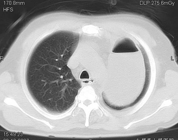

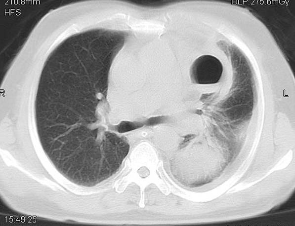

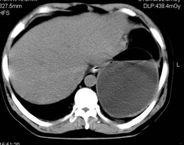

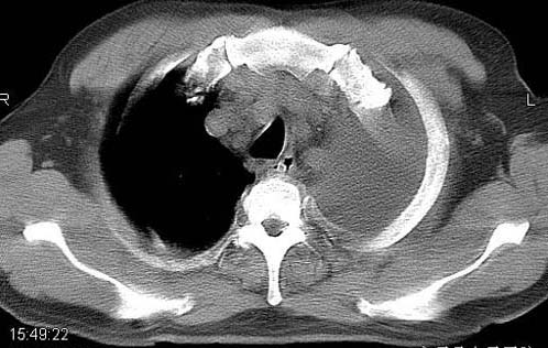

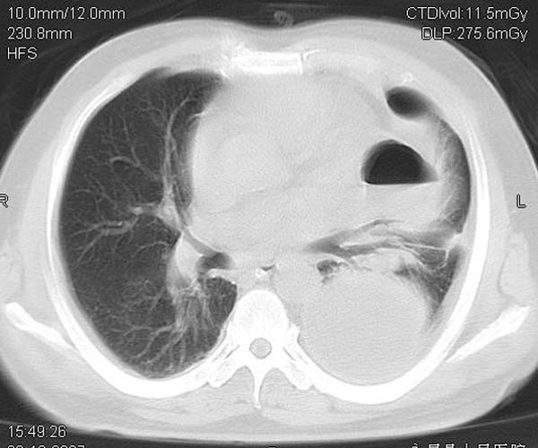

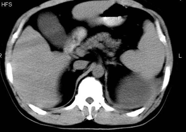

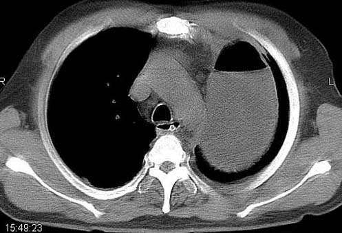

患者男性,56岁,胸闷,呼吸困难一月,加重一周.曾有左胸部外伤史,无发烧.

作者: xulianj    时间: 2007-9-16 00:36
左侧胸腔内见两个囊状水样密度影,内示气液平;有外伤史要考虑肠管疝入胸腔的可能性,但不支持肠管疝入的是未能见到脂肪密度影。要想明确诊断也不难,让病人口服阳性造影剂后,过几小时再作ct扫描。
作者: 卜一    时间: 2007-9-16 03:12
从形态 位置及结构分析,应该是:外伤所致的“膈疝”!另:肺组织明显呈受压改变,纹理聚集。
作者: wqs571018    时间: 2007-9-16 03:34
从形态 位置及结构分析,应该是:外伤所致的“膈疝”!建议服钡后拍片。
作者: 宝天曼    时间: 2007-9-16 05:46
作者: liaizhi    时间: 2007-9-16 06:15
结合病史考虑膈疝(无结肠带,考虑空回肠疝入胸腔的可能性大)
作者: 逸风    时间: 2007-9-16 06:27

作者: wxy7406    时间: 2007-9-16 06:52
大家都一致认为是隔疝,那么这个疝是哪里来的?
作者: 逸风    时间: 2007-9-17 00:22
此患者囊性病变的下缘在脾脏和胰尾后方,应该是腹膜后的位置,如果患者是膈疝,那么腹膜后能够疝上去的空腔器官是什么??追问患者没有消化道梗阻症状,钡灌肠显示结肠全程位于膈下.ct显示胃管通过贲门直接进入胃内,其位置正常,十二指肠位置也正常!
1.到底如何解释ct所见??
2.膈疝ct检查如何确诊??
迫切需要各位老师解惑!!如果可以,麻烦版主把此病例移至ct综合读片区,让更多的老师发表意见,各抒己见.谢谢

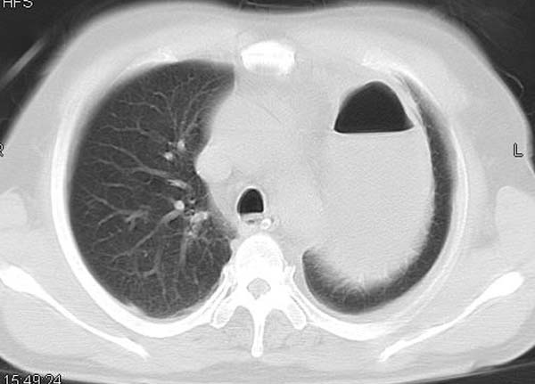

作者: 老林    时间: 2007-9-17 05:28
我认为不是膈疝,如是的话,那应该有肠梗阻的诊断了,所以我考虑是胸腔的病变,首先考虑包裹性液气胸(多个)
作者: 清清楚楚    时间: 2007-9-17 14:54
考虑是胸腔的病变,多个包裹性液气胸.不支持隔疝.气胸肺组织亦可呈受压改变,纹理聚集.
作者: 听蝉观竹    时间: 2007-9-17 21:58
标题: 回复:v0308:误诊--膈疝?
这是胸膜腔多个包裹性积液、积气,1、是纵隔面的壁层胸膜与肺的脏层胸膜之间的腔隙。2、 胸壁壁层胸膜与肺的脏层胸膜之间的腔隙。
  多个胸膜腔包裹性的积液、积气,应该考虑脓胸。
作者: hhcckk    时间: 2007-9-17 23:27
我支持膈疝
1、病灶定位应该在胸膜腔内,(正常肺纹理受压、聚集),后方的囊状影大部分在胸膜腔内
2、在胸膜腔内是包裹还是膈疝是本病争论的焦点,本病的另一个特点就是有大量的气体,胸膜腔内病灶的气体从何而来。
一般考虑一个是感染(临床上一点没有此方面的表现?)
包裹积液穿刺(假如有此病史,楼主老师不会“误诊”了)
还有就是膈疝内肠道的气体
“ct显示胃管通过贲门直接进入胃内,其位置正常,十二指肠位置也正常!”楼主老师只能证明疝入的不是胃、十二指肠、结肠,但小肠呢?建议服一些造影剂一段时间后再扫
作者: 九目段    时间: 2007-9-18 02:40
左侧巨大包裹性张力性液气胸。呈哑铃状,位于胸腔前后方,气体是相连接的,非听蝉观竹所讲为多发。
作者: 听蝉观竹    时间: 2007-9-18 03:21
以下是引用九目段在2007-9-17 18:40:00的发言:[br]左侧巨大包裹性张力性液气胸。呈哑铃状,位于胸腔前后方,气体是相连接的,非听蝉观竹所讲为多发。
哈哈!我说的是多个,不是多发,即包裹性胸膜腔积液积气(也称包裹性液气胸) ,有多个腔。我想与九目段所说的并不矛盾。
作者: xulianj    时间: 2007-9-18 04:13
说是包裹性胸腔积液还可以理解临床表现,如是脓胸怎么没有临床症状,这样大的脓胸应是很严重的了。真是不可理解。请版主重建看看,或许能有帮助。
作者: 听蝉观竹    时间: 2007-9-18 04:49
以下是引用xulianxulianj在2007-9-17 20:13:00的发言:[br]说是包裹性胸腔积液还可以理解临床表现,如是脓胸怎么没有临床症状,这样大的脓胸应是很严重的了。真是不可理解。请版主重建看看,或许能有帮助。
谢谢xulianj先生,我没有注意外伤史, 应该是外伤性的包裹液(血)气胸。

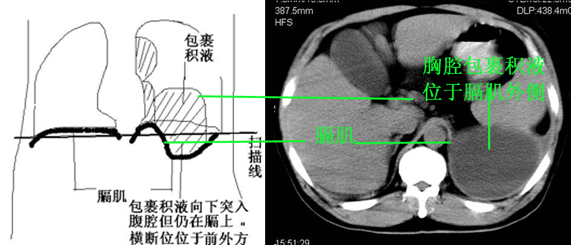

作者: 听蝉观竹    时间: 2007-9-18 05:11
这个病例如果还原正位胸片,我试作绘制下面示意图,如有不妥,请指正!
作者: zjzjr    时间: 2007-9-18 06:01
考虑包裹液(血)气胸。

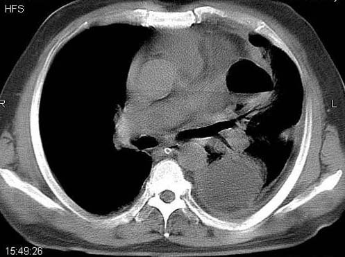

作者: sjh753    时间: 2007-9-18 17:18
左侧胸腔内见两个囊状影,内有气液平,邻近肺纹理聚集;有外伤史要考虑肠管疝入胸腔的可能性,但不支持肠管疝入的是:1.未能见到脂肪密度影;2.位置不好解释;3.肠管疝入的话内容物不应该为单一液性(病史月余),4.临床未提示梗阻症状.故应考虑包裹性液气胸/脓胸(脓胸应该有明显的临床症状)的可能,确诊可做胸腔穿刺.
作者: 逸风    时间: 2007-9-18 19:58
很精彩!!确实很精彩!!谢谢各位老师!!逸风给大家敬礼~~
大家的意见:
1.膈疝!胃和结肠及十二指肠正常,如果疝上的是小肠,按照胸腔里面扩张的表现,应该有肠梗阻,还有老师们提到的脂肪,但患者没有,所以不支持!!
2.包裹性液气胸!形态上支持,在就是外伤史支持了,但是包裹性积液的壁应该很薄,也很少有钙化.患者没有肋骨骨折,纵隔没有积气,气体从哪里来?随非绝对必备条件,但是很重要的因素.
3.脓胸包裹!临床症状不支持,影象表现可以解释.
最后结果:手术打开发现很厚的纤维板层和大量脓液,膈肌完整.患者没能下手术台,死因说是感染性休克!!虽然患者不是完全因为我们误诊为膈疝导致死亡,但是心里面总觉得很内疚~~~~
再次感谢大家!!谢谢
顺便请教一个问题:胸膜腔的位置有那么低吗?还是胸膜腔与腹膜后存在潜在的交通,脓液进入了腹膜后间隙??

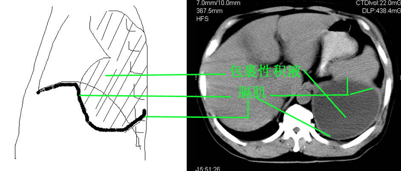

作者: 听蝉观竹    时间: 2007-9-19 21:39
关于是否同时胸腹腔有积液(脓),还是单纯胸膜腔包裹性积液(脓)的问题,我认为是单纯胸膜腔的病变,胸腔与腹腔时不相通的,腹腔及后腹膜腔没有积液。为什么积液位置这么低,突入腹腔平面?前面几位谈到是积液重力因素,我完全同意,再一个因素就是积液包裹之后有比较大的张力所致。如何形成的ct影像学改变,我将下面的示意来说明其形成的机理。

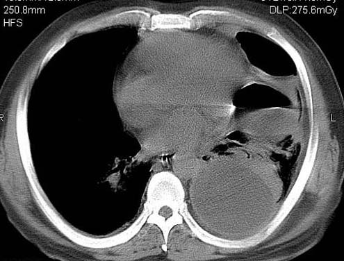

作者: 听蝉观竹    时间: 2007-9-19 22:06

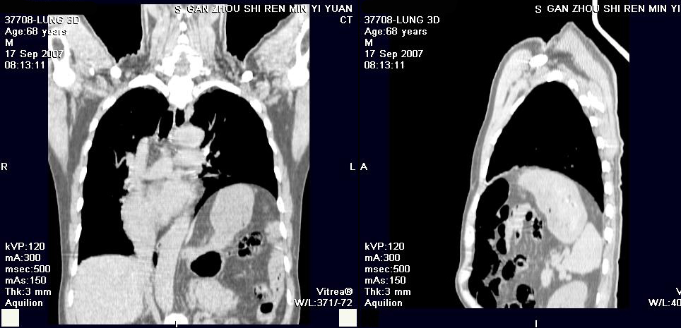

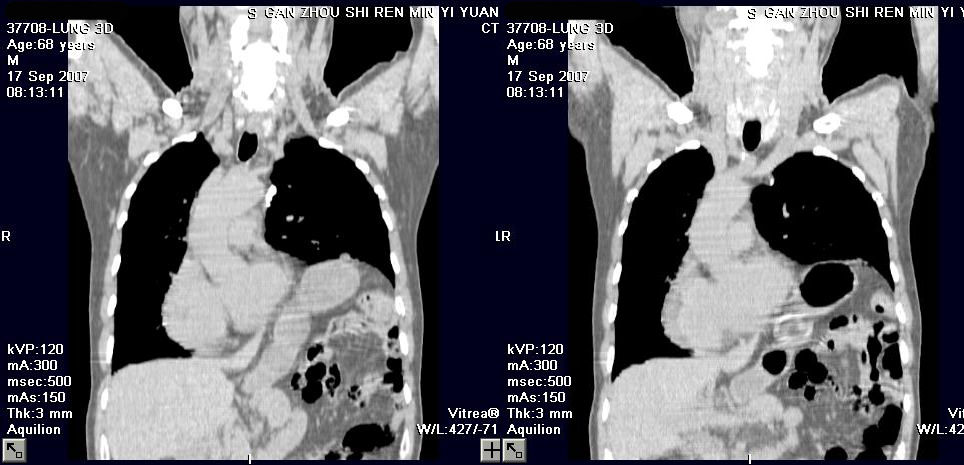

让我们一起看一例膈疝的病例,这个病例是手术前做的mpr重建。
膈疝的病例在诊断上如果有疑问,进行ct的mpr重建有助于诊断。
作者: 听蝉观竹    时间: 2007-9-20 06:52
应逸风的邀请,谈谈外伤性膈疝的诊断问题。
外伤性膈疝形成机理: 与以下原因有关:(1)当下胸部受到闭合性外力作用时,致使胸廓受到挤压,沿此外力方向内径变短,垂直方向内径拉长,致使膈肌纤维过度拉伸撕裂。(2)当腹部受到外力挤压时,腹腔压力骤然增大并向腹腔各部传导,冲击膈肌,使膈肌紧张而破裂。(3)正常腹压力差为7.5~15mmhg,深吸气可达75mmhg。当腹部受突然暴力挤压时,压力差可骤然增大10倍  ,这时声门来不及关闭屏气,胸腔缺乏对抗压力而使腹腔脏器冲击膈肌致破裂。
影像诊断要点:1、膈面明显抬高,可以整体或局部抬高;2、腹腔脏器随之疝入胸腔,包括肝脏(右侧)、胃(左侧)、肠管及网膜。3、膈肌局部或部分缺如或菲薄。
      上面我上传病例就是3个月前外伤,渡过急性创伤期以后出现胸腹不适,呼吸不畅,食后饱胀。mpr表现膈肌抬高、膈顶面膈肌菲薄、胃、肠管、网膜疝入胸腔
[本贴已被 听蝉观竹 于 2007-9-19 22:57:50 修改过]
