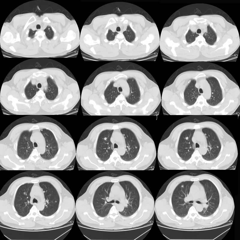

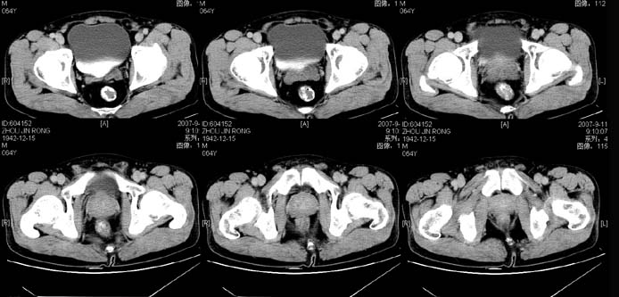

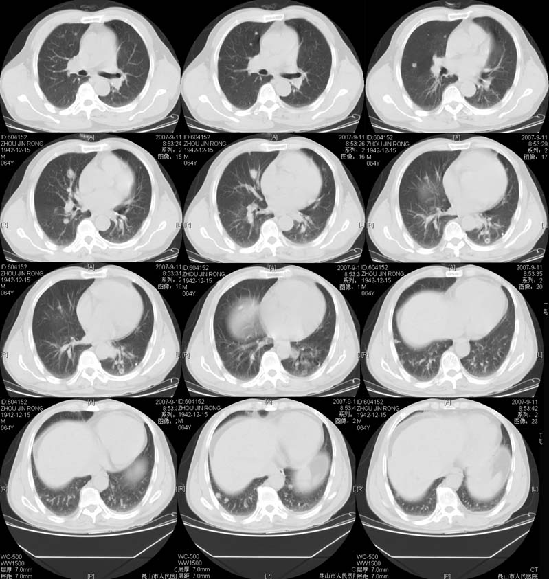

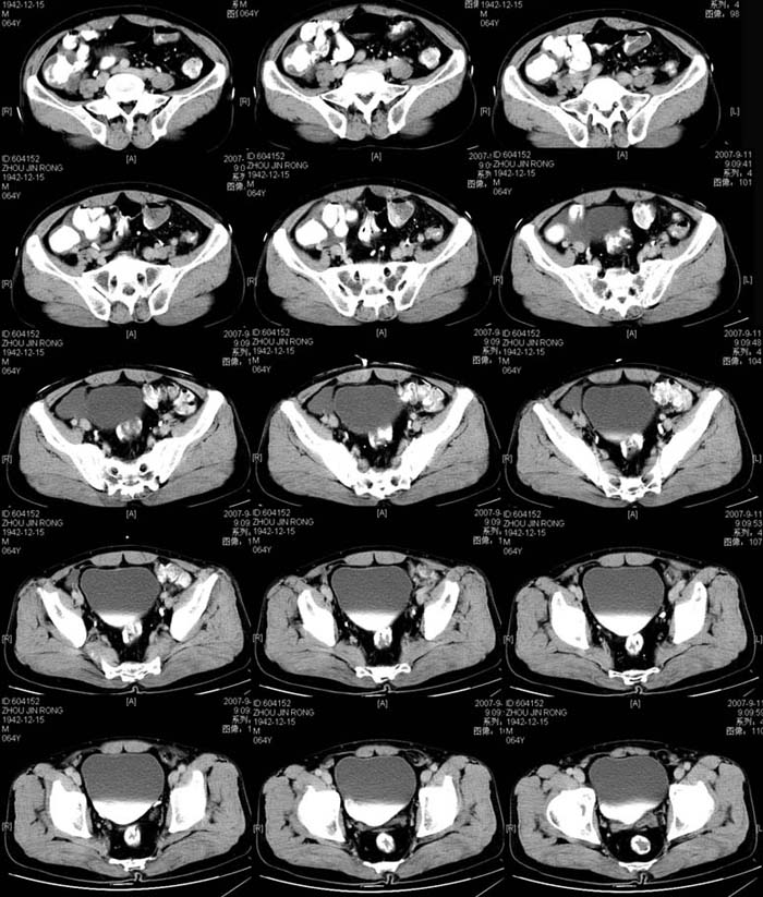

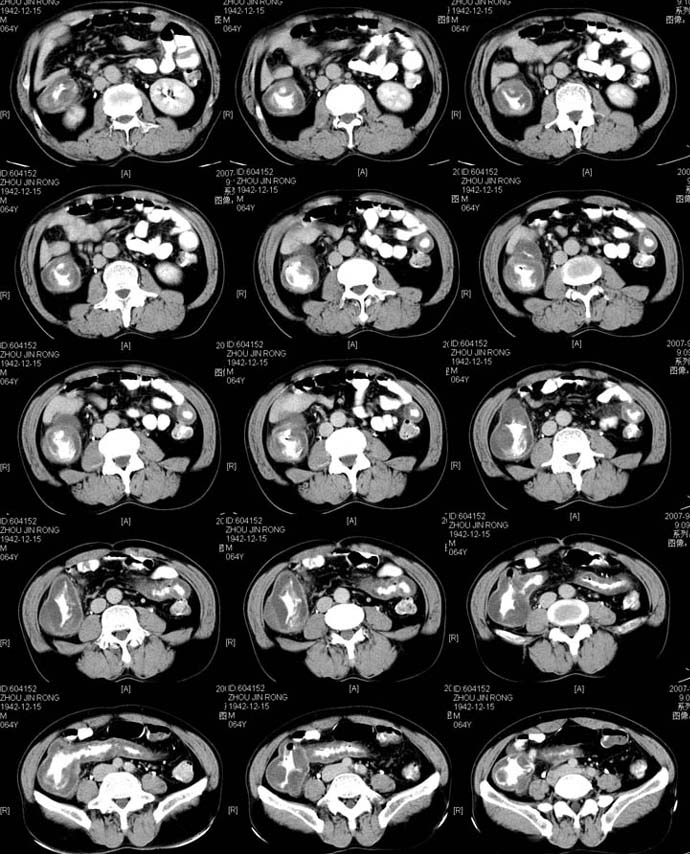

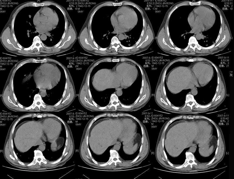

男性,65岁,便血一周,既往无明显不适

升结肠管壁增厚,范围长,肺内多个结节,加上病人年纪大,便血,考虑结肠肿瘤肺内转移,有疑问的是结肠病灶范围长,结肠肿瘤一般首先转移到肝脏,而此病人肝脏内未见明显转移灶,肺内反而出现了多发的结节影,建议作钡灌肠和结肠镜检查
作者: zsl6918    时间: 2007-9-18 17:07
盲,升结肠及部分回肠均可见管壁水肿增厚,周围还可见少量渗出,尤以右半结肠明显,肝脏周围可见少量游离液体。上述表现提示炎性病变,以克隆氏病可能性大。而双肺散发大小并不均一的结节灶像是转移性病变。看来此病例不能用一元论来解释了,胸腹部未见肿大的淋巴结,淋巴瘤可能性较小。建议先对症抗炎治疗除外肺内也是炎性改变。
作者: zjzjr    时间: 2007-9-18 17:10
回肠未端、回盲部及升结肠肠壁水肿、增厚,管腔狭窄。肺内可见多个小结节状高密度影。考虑肿瘤伴肺转移,需除外动脉血栓形成、结核等。前列腺肥大。
作者: gaoshengjiang    时间: 2007-9-18 17:11
升结肠肠壁不规则增厚,内壁不规则,双肺内多发小结节影,考虑结肠癌并双肺转移。
作者: fumaogui    时间: 2007-9-18 17:16
升结肠及横结肠肠壁水肿增厚,说明是一个急性改变,范围这么长不支肿瘤改变,考虑肠炎.只有结肠镜确诊了.肺部结节灶消炎后动态观察.
作者: 雷霆闪电    时间: 2007-9-18 18:25
升结肠管壁增厚,范围长,肺内多个结节,老年男性出现便血,要首先考虑结肠肿瘤肺内转移,建议作钡灌肠和结肠镜检查
作者: LIAOQIANG    时间: 2007-9-18 18:42
回肠未段至升结肠肠壁增厚,系膜侧较模糊。考虑炎性病变(结核?克隆氏病?)可能性大,肠缺血性改变待排。
作者: zhangkai    时间: 2007-9-18 18:59
回肠末端和升结肠病变范围较大、病史较短,不太支持肿瘤的诊断,但肺部多个结节影不考虑转移又能考虑什么呢?还是不要用一元论来解释了。
作者: zyx168    时间: 2007-9-18 19:19
考虑结肠癌并双肺转移。
作者: dongqing0606    时间: 2007-9-18 21:17
1.升结肠管壁水肿增厚,周围还可见少量渗出,尤以右半结肠明显,管腔不规则狭窄,考虑炎性病变(结核?克隆氏病?)可能性大(结核有结核毒血症状;crohn病呈慢性病程有腹痛腹泻)
建议作钡灌肠和结肠镜检查排除结肠癌。
2.肝脏周围可见少量游离液体。
3.双肺多发结节考虑转移可能。

升结肠管壁增厚,范围长,周围还可见少量渗出,尤以右半结肠明显,肝脏周围可见少量游离液体,说明是一个急性改变,范围这么长不支持肿瘤改变,考虑肠炎.而双肺散发大小并不均一的结节灶像是转移性病变,胸腹部未见肿大的淋巴结,建议先对症抗炎治疗动态观察

谢谢大家踊跃发言:在分析此病例是我们分析以下几个问题时感到困惑:
1、范围比较广,病变延及末端回肠、回盲部及升结肠肠壁增厚,单纯肿瘤范围如此广泛比较少见。
2、病史不明显,既往无明显不适,单从ct分析见到肠壁环形增厚,肠腔变窄,不像是短期过程,病史应该比较长,可肠腔狭窄,为啥梗阻不明显?
3、如果肿瘤病变,我们还是考虑淋巴瘤可能大,但纵隔及其它地方未及明显肿大淋巴结.
4、肺内多发结节?是转移还是炎症(结核?),肺内结节主要分布在外带,多个,首先还是考虑转移,但仔细观察很多结节内见空洞?如此转移好像也不多见?单单从一元论考虑好像难以说明???
5、消化道肿瘤转移,首先应该肝脏,而从所示层面看肝脏并无转移,肺内表现首先出现?又何解释

肠镜:回盲部癌,病理提示:回盲部腺癌,pet-ct:回盲部恶性肿瘤,两肺、腹膜后、肋骨、髂骨对方异常浓聚,考虑转移灶
