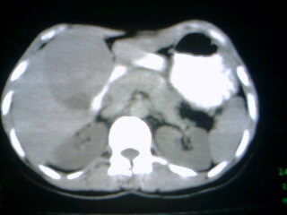

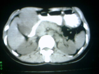

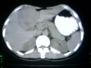

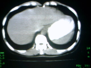

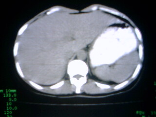

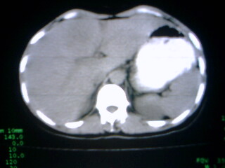

作者: 余辉    时间: 2007-9-20 05:57
在上几个层面肝脏有被病灶撑开的征像,病灶应该还是在肝上的,那就要考虑个猛的了,患然挺年轻,但对不住了,考虑肝癌
作者: huhong1111111    时间: 2007-9-20 06:01
肝癌???
作者: zsl6918    时间: 2007-9-20 06:02
总的先强化强化看看吧?现在就是连肝内肝外病变或胆囊病变都不好说。
作者: zjzjr    时间: 2007-9-20 06:06
病人应该没有肝硬化病史,考虑胆囊癌可能性大,建议增强扫描除外肝腺瘤\\fnh等良性病变.
作者: XULIANJ    时间: 2007-9-20 06:18
肝癌可能性大,建议增强。
作者: zhb    时间: 2007-9-20 06:30
病变来自胆囊可能性大
作者: ring002    时间: 2007-9-20 06:35
建议增强除外胆囊病变
作者: luochengyi    时间: 2007-9-20 07:07
肝癌可能性大,建议增强。
作者: longzhanghui    时间: 2007-9-20 07:32
需注意肝癌,建议尽量争取增强扫描,增强后说话的底气就更足。
作者: yuhongjun    时间: 2007-9-20 14:21
肝癌可能性大,建议增强。
作者: 老爱克斯    时间: 2007-9-20 14:24
胆囊癌待除外,建议增强,
作者: liuyue    时间: 2007-9-20 15:10
胆囊病变可能性大,建议强化。
作者: psh    时间: 2007-9-20 15:50
胆囊病变可能,建议增强。
作者: 王仕学    时间: 2007-9-20 16:34
肝癌可能性大,建议增强。
作者: 小初学者    时间: 2007-9-20 16:41
标题: 回复:ct9794:女 35y 近两个月腹痛纳差明显消瘦
以下是引用zjzjr在2007-9-19 22:06:00的发言:[br]病人应该没有肝硬化病史,考虑胆囊癌可能性大,建议增强扫描除外肝腺瘤\\fnh等良性病变.
作者: 卜一    时间: 2007-9-20 17:41
增强后再讨论!
作者: gaoshengjiang    时间: 2007-9-20 17:48
不除外胆囊病变, 建议增强。
作者: liaizhi    时间: 2007-9-20 18:58
增强,查afp。病灶象在肝内,若在胆囊内,肝内外胆管应有明显改变。
作者: lotustony    时间: 2007-9-20 19:09
胆囊病变可能,建议增强
作者: qiuleiyu    时间: 2007-9-20 19:56
建议增强.
作者: 同    时间: 2007-9-20 22:29
首先考虑肝癌可能性大,警惕胆囊病变,
作者: 快乐男生    时间: 2007-9-20 23:00
增强是必然的,
病灶位于肝脏的可能性大,
追问一下病史,先考虑肝腺瘤 ,
当然肝脏的恶性占位不好除外.
作者: dyqct    时间: 2007-9-21 00:17
请增强后再下结论吧!
作者: zxczxc    时间: 2007-9-21 05:25
右肝癌。
