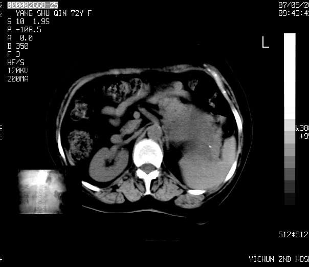

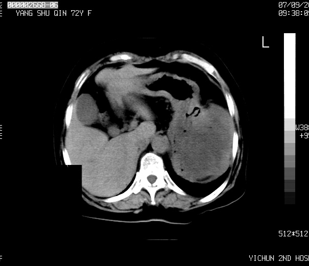

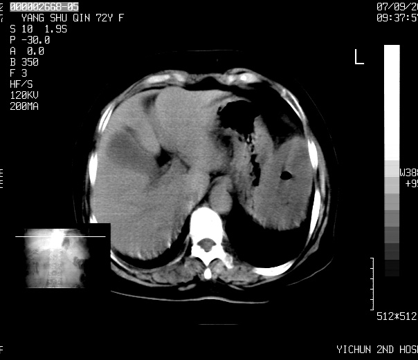

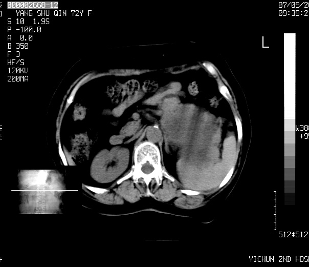

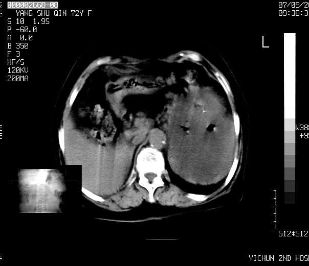

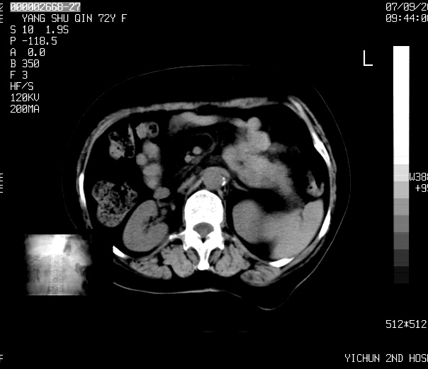

女,72岁,左上腹部疼痛一日。左中上腹部压痛(+),肌紧张。

作者: 旭阳    时间: 2007-9-20 19:06
胃间质瘤可能大?建议增强吧!
作者: gaoshengjiang    时间: 2007-9-20 20:03
胃脾间巨大囊实性占位,与周围脏器关系密切,分界不清,内部可见低密度透亮影(考虑气体可能),因此考虑1、结肠脾区占位?建议结肠双对比造影检查;2、如果低密度透亮影为脂肪密度,且内部见斑点状钙化,可考虑囊性畸胎瘤?请提供低密度区ct值。
作者: qiuleiyu    时间: 2007-9-20 20:11
左上腹巨大占位,内示气体密度影,与胃壁及胰尾部关节系密切.结合病史考虑;胃底间质瘤伴穿孔.不除外胰尾部癌伴胃壁浸润及穿孔可能.
作者: sfh.1978    时间: 2007-9-20 20:23
考虑:(胃)恶性胃肠道间质瘤,理由:1)与胃壁关系密切,肿块巨大;2)病灶内见积气影;3)周围脏器受压移位表现。
作者: wansheng    时间: 2007-9-20 20:28
作者: zjzjr    时间: 2007-9-20 20:28
考虑空肠间瘤可能性大,建议增强.
作者: 王仕学    时间: 2007-9-20 21:15
胃间质瘤可能大
作者: 南沙    时间: 2007-9-20 21:47
作者: 同    时间: 2007-9-20 22:37
胃间质瘤可能性大
作者: psh    时间: 2007-9-20 22:41
间质瘤可能。
作者: 夏季    时间: 2007-9-20 22:49
胃间质瘤可能性大
作者: lizhaofeng    时间: 2007-9-21 00:09
考虑空肠间瘤可能性大,建议增强
作者: 蚂蚁    时间: 2007-9-21 00:28
考虑胃间质瘤,理由:与胃壁关系密切。肿块巨大。密度不均匀。邻近脏器受推移而不是浸润。建议结合强化扫描。
作者: dyqct    时间: 2007-9-21 00:31
标题: 回复:腹部片,请看一下。
以下是引用zjzjr在2007-9-20 12:28:00的发言:[br]考虑空肠间瘤可能性大,建议增强.
支持!!
作者: 卜一    时间: 2007-9-21 00:38
左上腹巨大占位,内示气体密度影,与胃壁及胰尾部关节系密切.结合病史考虑;胃底间质瘤伴穿孔.不除外胰尾部癌伴胃壁浸润及穿孔可能.支持!
作者: 老爱克斯    时间: 2007-9-21 01:31
左上腹部巨大肿块,与胃底相连,胃底胃壁明显增厚,肿块内可见气体,脾脏受压移位分界欠清晰,考虑胃底恶性平滑肌瘤可能大,
作者: glf666    时间: 2007-9-21 02:23
标题: 回复:腹部片,请看一下。
以下是引用蚂蚁在2007-9-20 16:28:00的发言:[br]考虑胃间质瘤,理由:与胃壁关系密切。肿块巨大。密度不均匀。邻近脏器受推移而不是浸润。建议结合强化扫描。
作者: luochengyi    时间: 2007-9-21 03:56
标题: 回复:腹部片,请看一下。
以下是引用qiuleiyu在2007-9-20 12:11:00的发言:[br]左上腹巨大占位,内示气体密度影,与胃壁及胰尾部关节系密切.结合病史考虑;胃底间质瘤伴穿孔.不除外胰尾部癌伴胃壁浸润及穿孔可能.
作者: 幸福像花    时间: 2007-9-21 04:02
左上腹胃脾之间巨大占位,内示气体密度影,与胃壁关系密切.结合病史考虑;胃底间质瘤伴穿孔.
作者: 逸风    时间: 2007-9-21 04:31
标题: 回复
喝点造影剂看看,主要解决定位问题!!
首先不考虑结肠或空肠以下部位病变,因为如此大病灶患者没有肠梗阻表现,不支持!
如果是来源于胃,怎么感觉胰腺和肠管是被推向前移的???腹膜后来源??
如果不是来源于胃(腹膜腔),病灶中间的气体如何解释??脓肿??
还能坚持扫吗?喝点造影剂扫扫看看.
[本贴已被 逸风 于 2007-9-20 20:33:48 修改过]
作者: 求知若渴    时间: 2007-9-21 05:02
病灶与胰腺尾部关系密切,病人发病急骤,考虑为急性胰腺炎并腹腔假性囊肿
作者: jsgdoctor    时间: 2007-9-21 05:06
标题: 回复:腹部片,请看一下。
以下是引用南沙在2007-9-20 13:47:00的发言:[br]左上腹巨大占位,内示气体密度影,与胃壁及胰尾部关节系密切.结合病史考虑;胃底间质瘤伴穿孔.不除外胰尾部癌伴胃壁浸润及穿孔可能.
作者: zxczxc    时间: 2007-9-21 05:32
胃间质瘤。
作者: jiangjing    时间: 2007-9-21 06:01
作者: ssmmxx    时间: 2007-9-21 06:11
脓肿
作者: liaizhi    时间: 2007-9-21 07:12
标题: 回复:腹部片,请看一下。
作者: 悟空    时间: 2007-9-21 07:27
目前定位还有些疑问,1.与胃及胰腺关系密切,尤其前者2.对脾脏及胰腺压迫推移情况看腹腔及腹膜后都可能3.病灶本身的特点-囊实性,内有气体及钙化. 解决-可以口服些阳性造影剂后观察比较有价值,病变性质-巨大肿块,有液化坏死,对周围脏器都有侵犯,考虑为恶性(平滑肌肉瘤?恶性畸胎瘤?其他)
作者: peibing    时间: 2007-9-28 22:43
经手术证实是胃平滑肌瘤.
