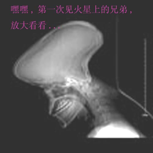

标题: 患者体形正常,副鼻窦冠状位扫描前,扫描定位片,请各位
重新扫描定位片正常,是图像采集系统还是图像重建系统故障
作者: lgl2007    时间: 2007-9-20 20:35
机器无故障。是病人动了
作者: 愚人佳好    时间: 2007-9-20 21:09
典型的运动伪影.

作者: dyqct    时间: 2007-9-21 00:35
是的,是扫定位图期间,病人动了。

作者: lotustony    时间: 2007-9-21 03:02
运动伪影,颅骨的三层结构很清晰???

作者: 13081830109    时间: 2007-9-21 04:26
支持动了
且是先左右动   后稍有上下动

作者: jsgdoctor    时间: 2007-9-21 05:11
如果只是这一病人,应该是动了.如果图象都是这样就是图像采集系统问题.

作者: ssmmxx    时间: 2007-9-21 06:19
动了,运动伪影很明显.

作者: davisxuyong    时间: 2007-9-21 17:34
哈哈,是典型的扫描时运动伪影,经常碰到这样的病人。
