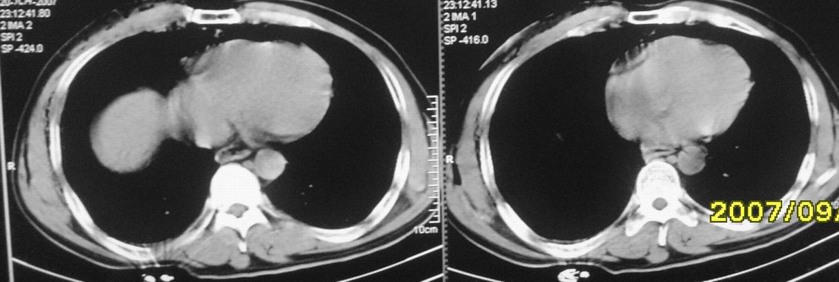

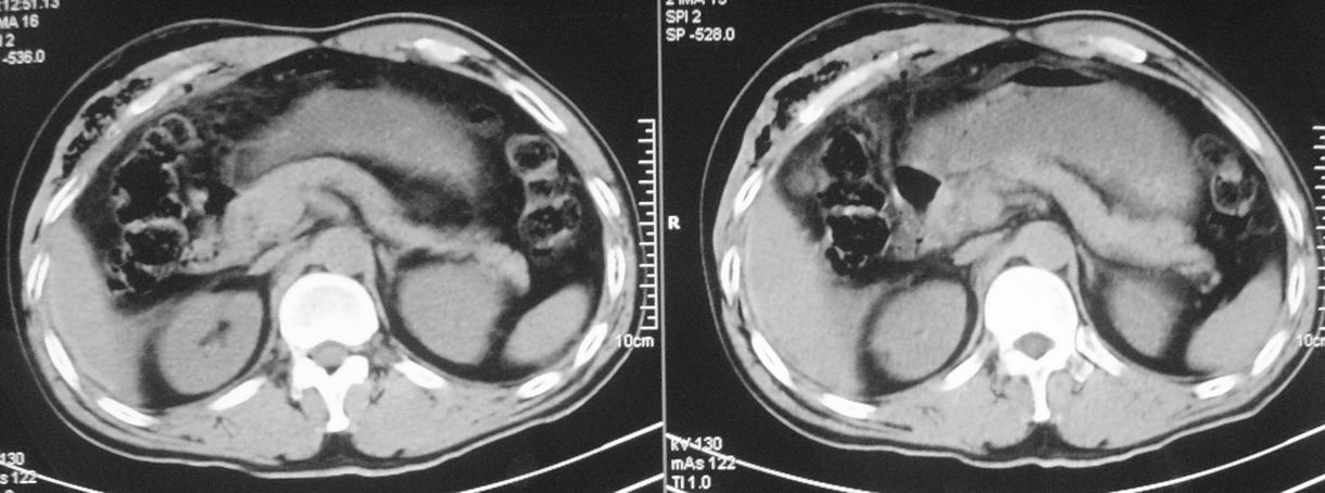

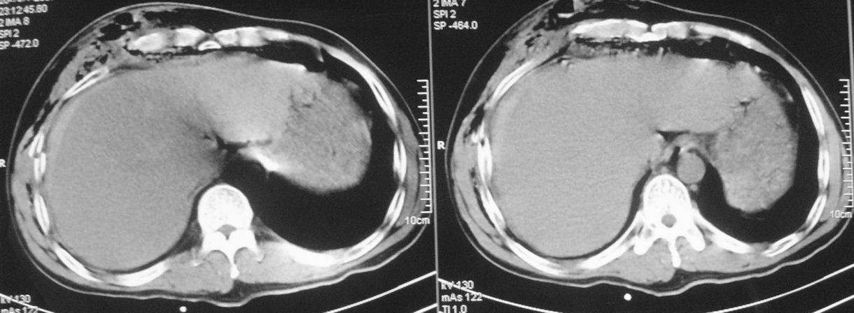

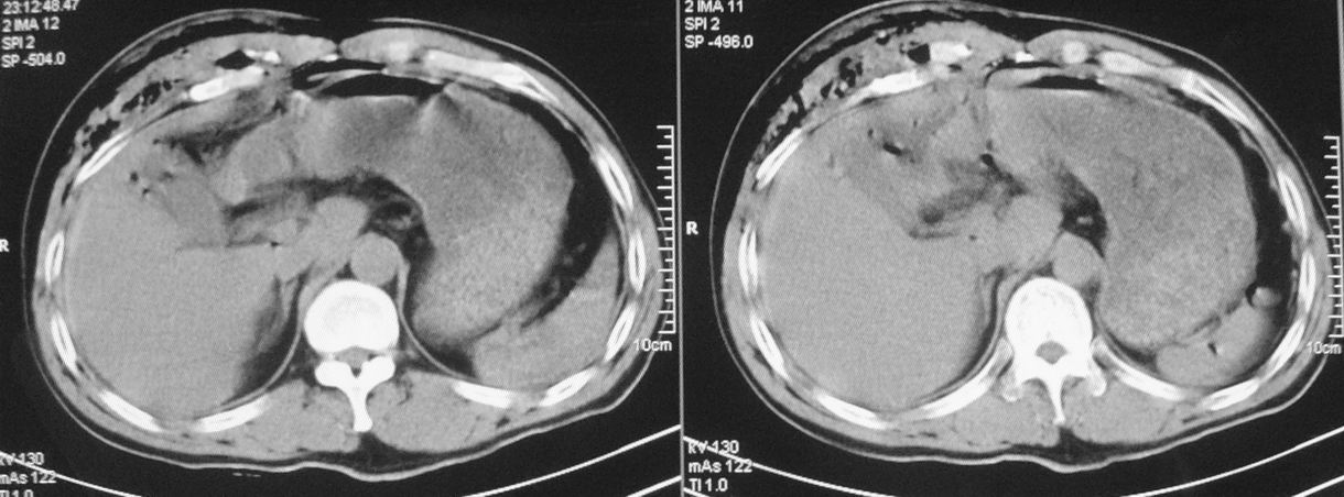

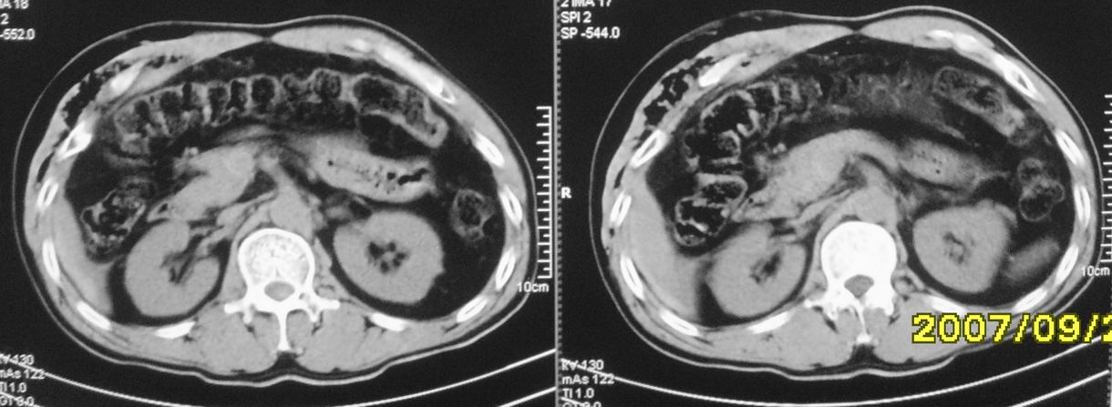

因车祸致右胸腹部被树木撞击伤4小时。查体见右季肋区一4x4cm大小血肿,肝区压痛明显。
[本贴已被 jiajie 于 2007-9-25 6:31:08 修改过]
作者: 西凡    时间: 2007-9-23 05:23
图像是相机直接对着屏幕照的,质量稍差,请见谅。该病例是深夜做的急诊ct,急诊科医生考虑肝破裂,要求扫肝脏,未做增强。

肝右叶密度减低,包膜下可见新月形高密度改变,肝脏增大,右腹前壁软组织肿胀并见气体影。
右侧肋骨多发骨折征象。
意见:1、右腹前壁软组织损伤,右侧肋骨骨折
      2、肝脏挫裂伤,包膜下血肿
      3、少量腹腔积气

非常感谢各位的踊跃发言,让我受益匪浅,这个病人第二天做的剖腹探查,手术证实为右肝前叶撕裂,十二指肠球部穿孔。
对于这个病例,尚有几点疑问,现提出来,望各位战友不吝赐教:
1、在发言中有多位战友提出肠管破裂的诊断,不知其依据是什么,其中最早由mzh123提出有少量腹腔积气,但在其描叙没有具体所指。在得知病人的手术结果后,我重新调出图片反复再三的看,除了在胆囊周缘和脾脏处见到少许散在小点状类似气体影外,并没有见到其他明显的气腹征,不知mzh123老师提出的少量腹腔积气的依据是否就在于此。
2、关于卜一老师提出的“肝包膜下积血,支持肝破裂!另:脾脏内见散在的条状气体密度影—考虑:肠破裂伴脾挫裂伤!”   术后证实并没有脾脏的损伤,那么脾脏内的条状气体密度影从何而来?如何解释?
