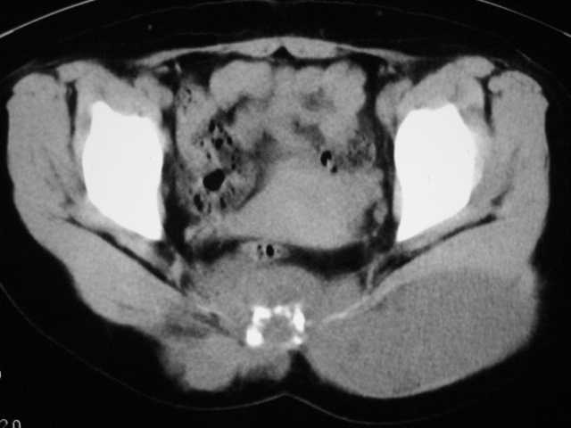

女,46岁,近期发现臀部肿块,无明显压痛,临床无明显症状,

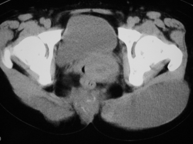

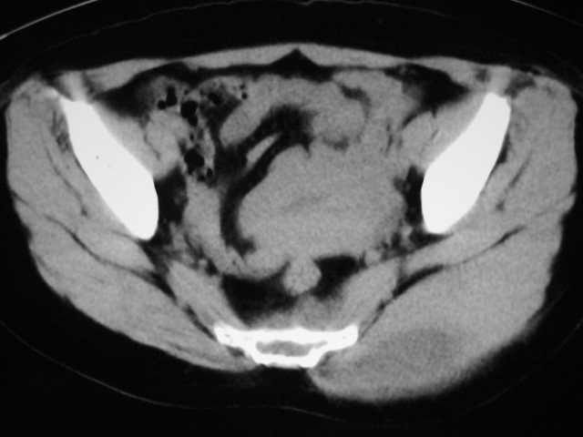

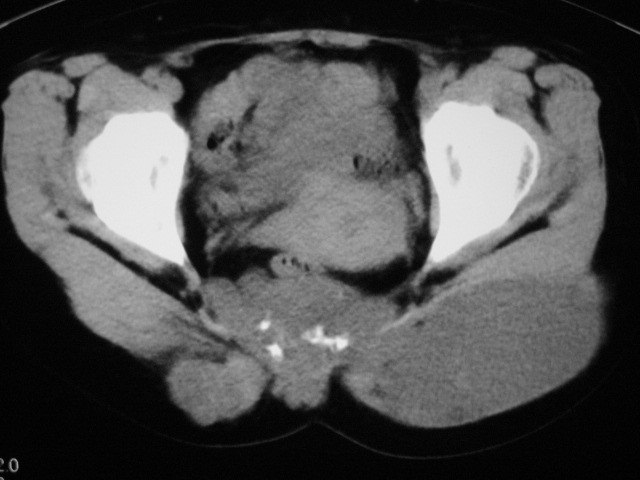

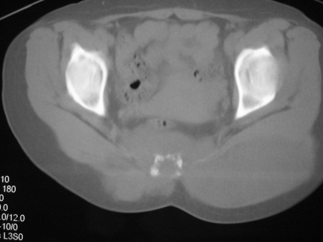

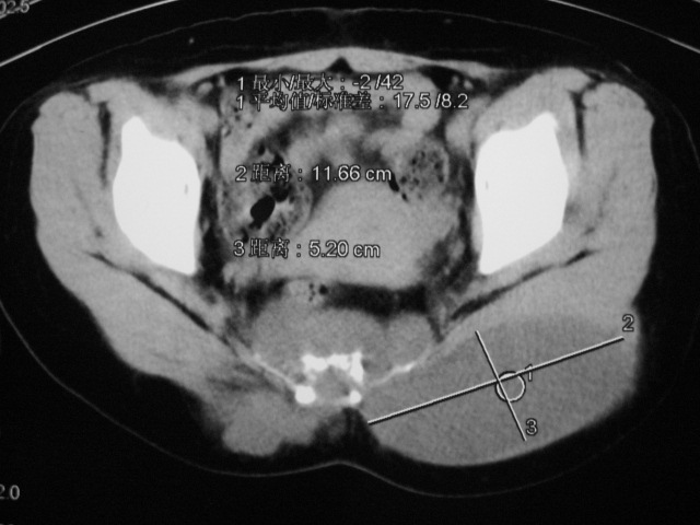

骶尾骨骨质破坏,伴软组织肿块,两侧臀肌浅层多发囊状结节状软组织肿块,与骶尾部肿块相连.
考虑;1,脊索瘤伴周边浸润.2,神经纤维瘤病.
作者: tfq6909    时间: 2007-9-25 21:46
1感染2脊索瘤
作者: 沙漠骆驼    时间: 2007-9-25 22:25
1 脊索瘤要虑 ,  2 结核伴感染是否能排除 .  3 建议活捡确诊.
作者: 王仕学    时间: 2007-9-25 22:33
没有见过,感染可能性大.脊索瘤不排除
作者: 卜一    时间: 2007-9-25 22:43
骶尾部软组织肿块,明显见骨质受侵 破坏,并侵及周边组织,左侧臀大肌内形成囊性肿物。多考虑:脊索瘤侵犯周边形成脓肿!
作者: 枫岩    时间: 2007-9-25 23:26
支持脊索瘤伴周边浸润
作者: qiushi    时间: 2007-9-26 00:49
支持脊索瘤伴周边浸润,建议穿刺活检
作者: 清清楚楚    时间: 2007-9-26 01:10
建议穿刺活检
作者: dyqct    时间: 2007-9-26 01:11
建议增强扫描进一步检查后再定。
作者: shiqingfa    时间: 2007-9-26 01:23
支持脊索瘤伴周边浸润,建议穿刺活检
作者: gaoshengjiang    时间: 2007-9-26 01:55
考虑;1,脊索瘤伴周边形成脓肿!
      2,神经纤维瘤病.
作者: jiangjing    时间: 2007-9-26 02:17
骶尾部软组织肿块,明显见骨质受侵 破坏,并侵及周边组织,左侧臀大肌内形成囊性肿物 .考虑脊索瘤或结核伴冷脓肿形成
作者: whylovezhang    时间: 2007-9-26 02:36
建议增强或穿刺啊
作者: liuyue    时间: 2007-9-26 04:30
支持脊索瘤伴周边浸润.
作者: xulianj    时间: 2007-9-26 04:51
支持脊索瘤伴周边浸润.
作者: zsl6918    时间: 2007-9-26 05:24
脊索瘤多钙化,感染多发热,二者都不像,神经源性肿瘤可能性大。至于其他感染性病变影像表现也不支持!
作者: 宝天曼    时间: 2007-9-26 05:30
建议穿刺活检
作者: liaizhi    时间: 2007-9-26 08:19
标题: 回复:ct9857:女,46岁,臀部囊性肿块,请会诊一下,
以下是引用清清楚楚在2007-9-25 17:10:00的发言:[br]建议穿刺活检[br]
作者: 晓杰    时间: 2007-9-26 17:03
骶尾部软组织肿块,明显见骨质受侵 破坏,并侵及周边组织,左侧臀大肌内形成囊性肿物。多考虑:脊索瘤侵犯周边形成脓肿!结核伴脓肿形成?
作者: nanjing    时间: 2007-9-26 17:25
以下是引用卜一在2007-9-25 14:43:00的发言:[br]骶尾部软组织肿块,明显见骨质受侵 破坏,并侵及周边组织,左侧臀大肌内形成囊性肿物。多考虑:脊索瘤侵犯周边形成脓肿!
作者: zyx168    时间: 2007-9-29 17:08
支持脊索瘤伴周边浸润,建议穿刺活检
