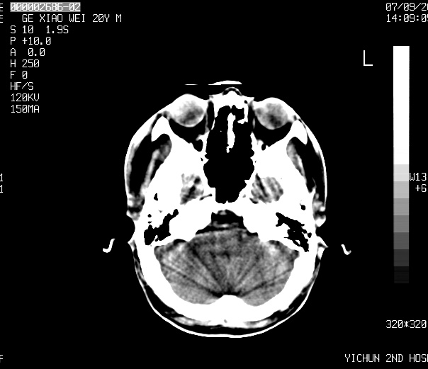

可以描述没必要下诊断。
作者: dyqct    时间: 2007-9-26 22:50
受伤部位是右颞部吗?右额颞部颅外软组织广泛肿厚。
作者: 蚂蚁    时间: 2007-9-26 23:01
个人认为:应该报,是异常就该报。
作者: 王仕学    时间: 2007-9-26 23:34
还是有点肿胀,应该报
作者: lpc0ct    时间: 2007-9-27 00:35
zsl6918说 可以描述没必要下诊断。
作者: nanjing    时间: 2007-9-27 00:37
可以描述没必要下诊断。
作者: 余辉    时间: 2007-9-27 00:38
应该报,是异常就该报。
描述完后再来个未见明显异常不太合适吧
作者: 管理    时间: 2007-9-27 02:36
只是皮外伤而已.如果是自己造成的,可以不用报,如果是别人造成的,就应该报吧,实事求是,现在的医疗纠纷很难缠的.
作者: ysxyy    时间: 2007-9-27 02:54
双侧对比右侧较左侧稍饱满一些,并无明显差异;
我觉得可以不报;
作者: HOU-WG    时间: 2007-9-27 03:40
只要时外伤的,有异常就必须报!小心给医闹者留借口。
作者: xulianj    时间: 2007-9-27 04:26
没有骨窗,骨窗观察软组织较好,看到期了就应报。
作者: 求知若渴    时间: 2007-9-27 05:00
应该报,小心病人找茬.
作者: ssmmxx    时间: 2007-9-27 06:01
应该报
作者: liuyue    时间: 2007-9-27 06:07
作者: jsgdoctor    时间: 2007-9-27 17:45
结合临床吧!
作者: 平安是福    时间: 2007-9-27 17:53
应该报,为什么不报呢,是由于外伤所致,这是个异常。本人认为该报右颞部软组织挫伤。
作者: ydx_74    时间: 2007-9-27 18:57
不要报。首先单片上看不明显,其次可能你似是而非的诊断可能给病人带来很大的经济负担。我们报正常,大多门诊处理就行,报头皮血肿,好多住院治疗一周。
作者: wangyi    时间: 2007-9-27 19:14
可以不报,因为很多无外伤史的人常有这样表现。
如觉为难,可以看看伤在那儿,符合的话,可以提示一下。
作者: 胡宇    时间: 2007-9-27 19:14
作者: 紫云陈剑    时间: 2007-9-27 19:49
标题: 回复:ct9872:男20岁外伤,可以报软组织肿胀吗?各位老师
以下是引用余辉在2007-9-26 16:38:00的发言:[br]应该报,是异常就该报。[br]描述完后再来个未见明显异常不太合适吧
作者: wangdch2008    时间: 2007-9-27 21:29
应该报
作者: liufaming    时间: 2007-9-28 04:25
颅表软组织肿胀,所幸颅内并无大碍,报一下为妙。
作者: 宝天曼    时间: 2007-9-28 04:37
我觉得可以不报;
作者: zyx168    时间: 2007-9-29 16:18
应该报
作者: wqs571018    时间: 2007-9-30 04:23
要看是何原因受伤和受伤部位。对于有纠纷要注意用词。
作者: zyyzzy    时间: 2007-10-19 03:54
还是有点肿胀,应该报
作者: dr.whx    时间: 2007-10-19 04:58
一般不报,否则官司缠身,我们碰到一例,双方有官司,到头来双方都找你麻烦。
