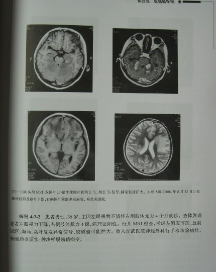

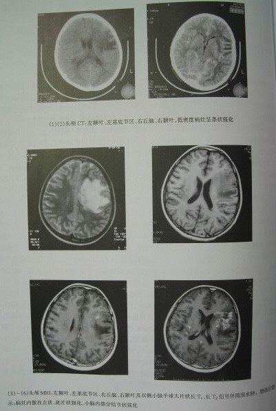

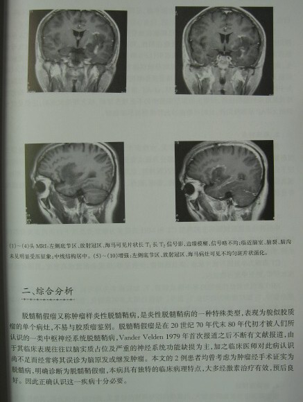

找了本人手头上的一本书,由宣武医院的谢淑萍主编的<神经系统疾病鉴别诊断思路>(p123-129),尽管里面的mr图片说明不是本专业人员书写的,书上其它章节很多mr片描述有错误,但本书图文并茂,仍不失为一本影像人员可供参考的好书,现将\"脱髓鞘假瘤\"中\"综合分析\"摘录下来,供大家参考.
