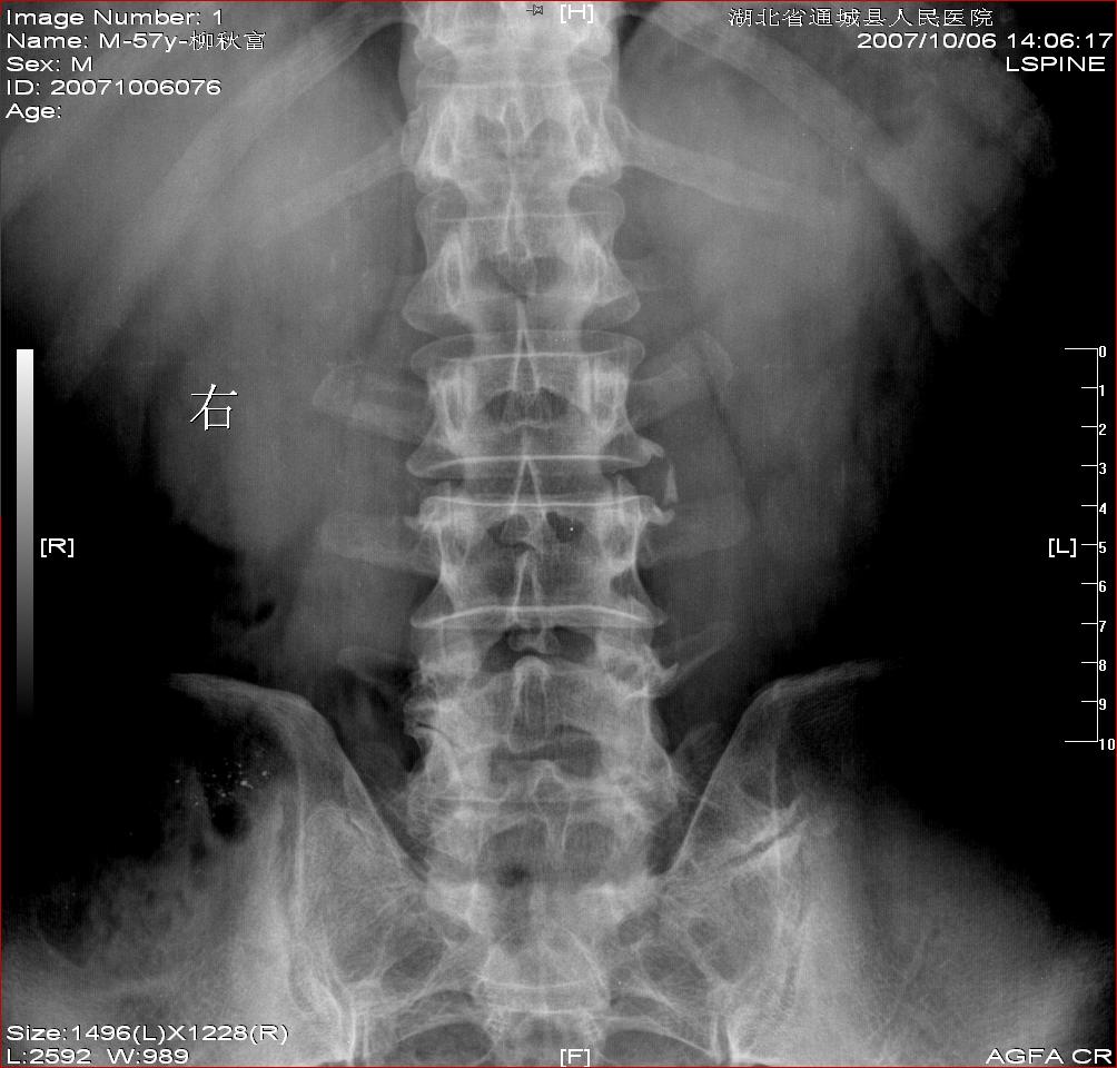

男 57岁 左腰部外伤一小时就诊,平片发现第三腰椎左上骨赘生物呈断裂样改变,这种情况算是骨折吗?
腰椎正位(侧位片不能显示)

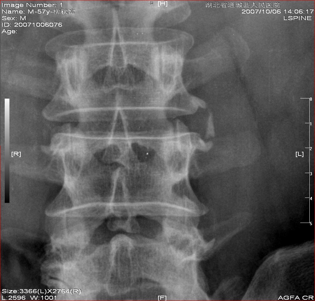

局部放大

作者: 王仕学    时间: 2007-10-9 22:10
骨赘不算吧,正常骨质断裂,才算骨折
作者: 小初学者    时间: 2007-10-9 23:26
骨桥形成不连续的表现
作者: ydx_74    时间: 2007-10-10 00:32
骨赘形成骨桥,如果说是骨折倒是有趣啊
作者: 小红帽    时间: 2007-10-10 00:54
骨赘不算吧,正常骨质断裂,才算骨折
作者: 731208    时间: 2007-10-10 02:32
骨桥
作者: ZHANGZHONGSHOU    时间: 2007-10-10 02:53
支持腰椎退变钙化,
作者: zjzjr    时间: 2007-10-10 02:54
骨质增生断裂.
作者: liangshusheng    时间: 2007-10-10 02:54
边缘是光滑的,不考虑骨折,是骨桥形成不连续的表现
作者: 37度    时间: 2007-10-10 02:59
如果这都算骨折,那就真的很悲哀
作者: wansheng    时间: 2007-10-10 03:02
有趣,不算骨折。
作者: pingdongying    时间: 2007-10-10 04:27
不能说是骨折吧,退变,骨桥形成
作者: js63461800    时间: 2007-10-10 04:42
好有意思,可是边缘的确很光滑
作者: 永无止境    时间: 2007-10-10 04:48
不能说是骨折,退变,骨桥形成  !
作者: zdwys    时间: 2007-10-10 04:51
骨桥形成不连续的表现
作者: hexue    时间: 2007-10-10 05:22
是韧带骨化影,不是裂开,更不能算是骨折了
作者: xulianj    时间: 2007-10-10 06:03
不是骨折
作者: 余辉    时间: 2007-10-10 06:20
不算
作者: liuhongjun01    时间: 2007-10-10 06:35
腰椎退变钙化, 不算骨折.
作者: ml2007    时间: 2007-10-10 07:03
骨瞧,不能算骨折
作者: yuhongjun    时间: 2007-10-10 13:54
边缘是光滑的,不考虑骨折,是骨桥形成不连续的表现。
作者: 清清楚楚    时间: 2007-10-10 14:47
退变,骨桥形成
作者: 眼睛    时间: 2007-10-10 17:15
它怎么会骨折呢?没见过。学习中!
作者: dyqct    时间: 2007-10-10 17:23
支持骨质增生(骨桥样改变),增生后的骨质很难发生骨折。
作者: clj20    时间: 2007-10-10 17:48
无骨折征象,不支持骨折.
作者: yangzhenghai    时间: 2007-10-10 17:53
我也认为不考虑骨折,是骨桥形成不连续的表现
作者: zhw974247    时间: 2007-10-11 01:24
边缘是光滑的,不考虑骨折,是骨桥形成不连续的表现,经常见到!
作者: lihongwei    时间: 2007-10-11 03:58
支持骨质增生(骨桥样改变)
作者: fskwqh    时间: 2007-10-11 09:29
此为韧带钙化退变,假若骨赘真的外力作用发生骨质中断,应为骨折
作者: 代课学生    时间: 2007-10-11 17:46
腰2右侧横突道值得怀疑
作者: zhangxiangjun    时间: 2007-10-14 09:32
这是应该解释是:骨桥形成不连续的表现.不算骨折.
作者: HUXI    时间: 2007-10-14 17:27
作者: zhangkening    时间: 2007-10-16 05:19
好象不是骨赘断裂.
作者: jinguoji    时间: 2007-11-20 01:05
不是骨折
作者: shibing    时间: 2013-6-15 07:55
骨桥
作者: 望尽天涯    时间: 2013-6-24 22:36
学习了,谢谢分享。
作者: zhanggenliang    时间: 2013-6-27 19:47
不算骨折
作者: youyili    时间: 2013-7-1 20:54
骨桥形成不连续。  如果是增生骨断裂同样称骨折。
