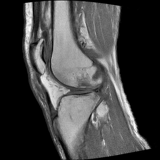

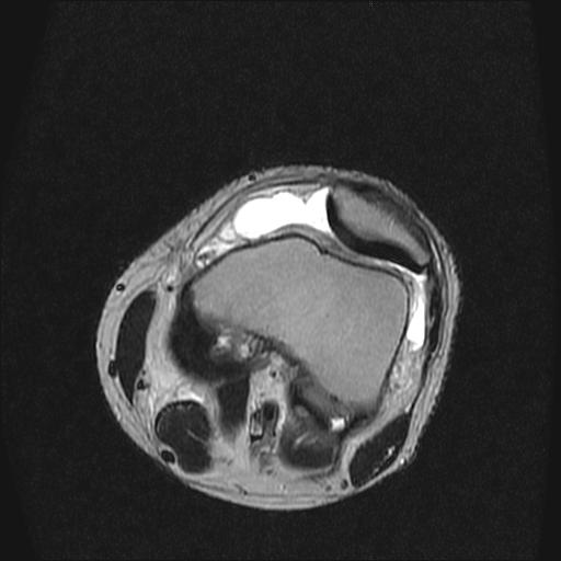

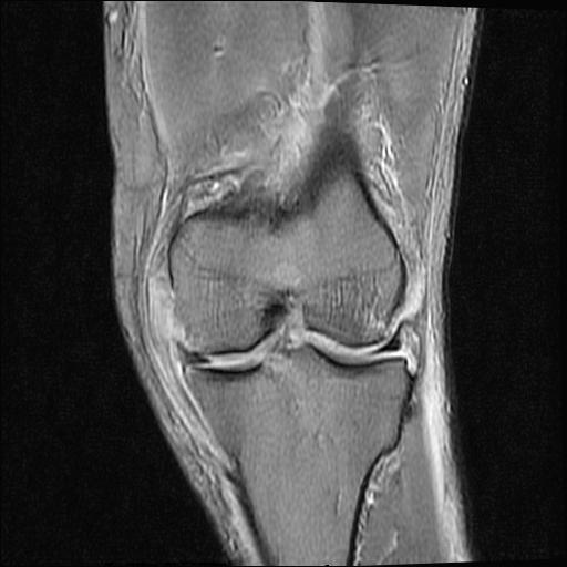

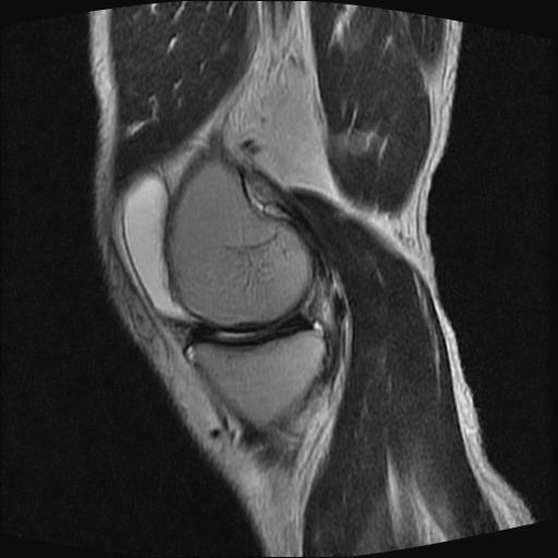

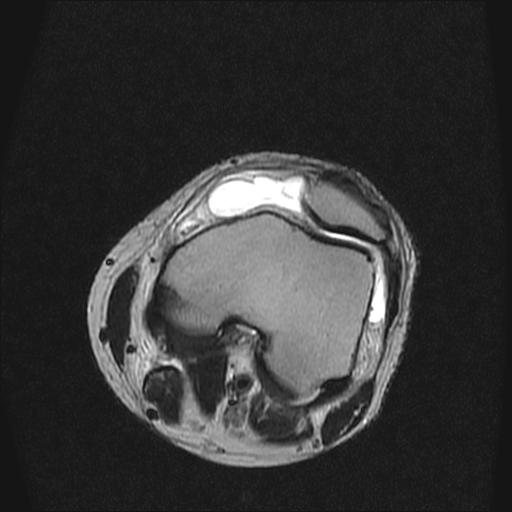

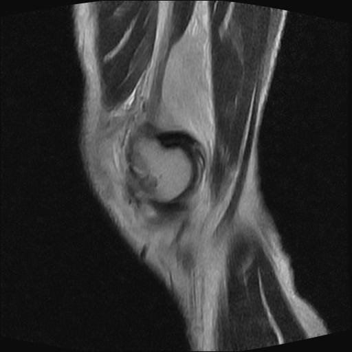

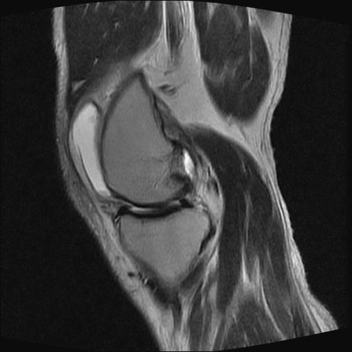

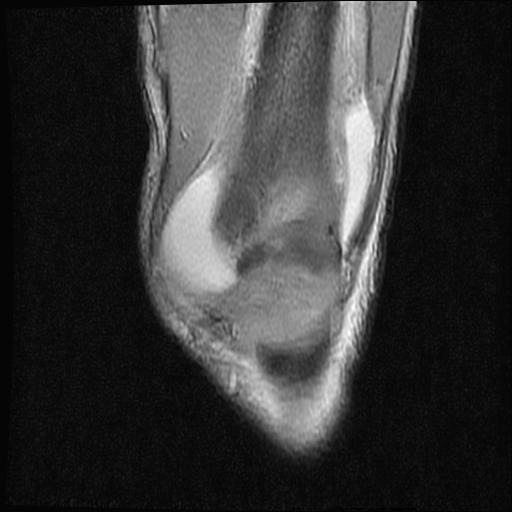

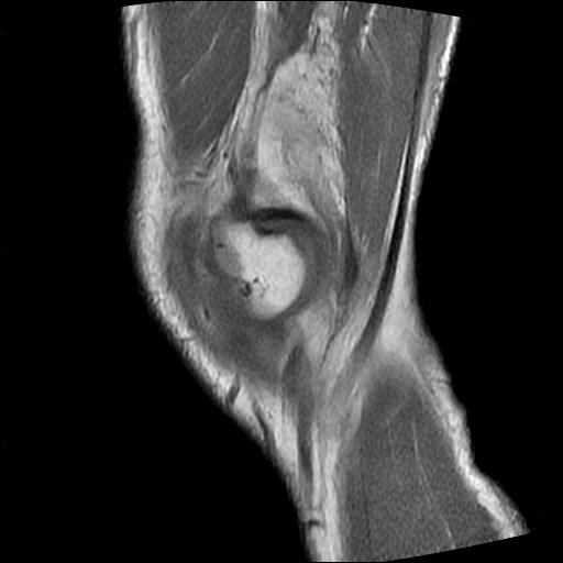

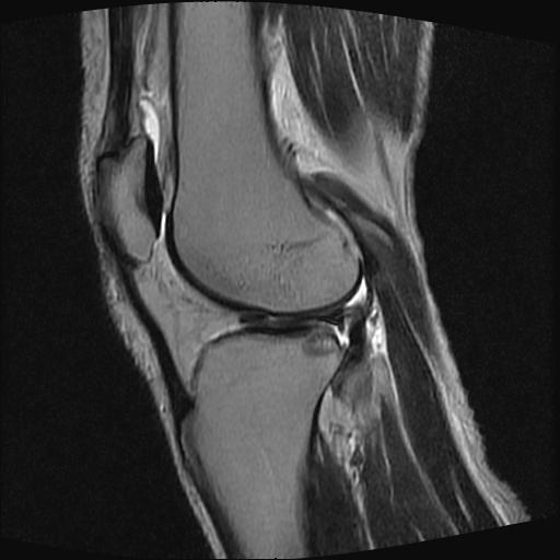

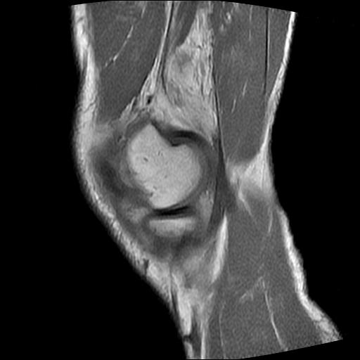

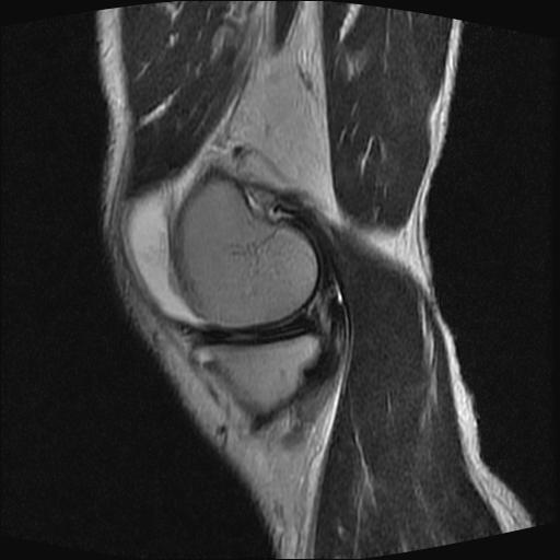

40岁男性,不慎摔伤左膝,x光片骨质未见明显异常。现在左膝关节疼痛。

关节积液,外侧半月板损伤?
作者: 晓杰    时间: 2007-10-12 05:38
前交叉韧带、侧副韧带损伤,关节腔积液。
作者: 大海深蓝    时间: 2007-10-12 22:59
内侧副韧带及前交叉撕裂+积液,是否有骨挫伤建议上传抑脂像。
作者: qiuleiyu    时间: 2007-10-13 04:25
前交叉韧带、内侧副韧带损伤,关节腔积液。半月板变性.
作者: lygxpygl    时间: 2007-10-14 06:43
还有  颗间突部位考虑有纵行骨折
作者: yan.yan    时间: 2007-10-16 05:11
前交叉韧带、侧副韧带损伤,关节腔积液
作者: zyx168    时间: 2007-10-28 20:50
前交叉韧带、内侧副韧带损伤,关节腔积液
