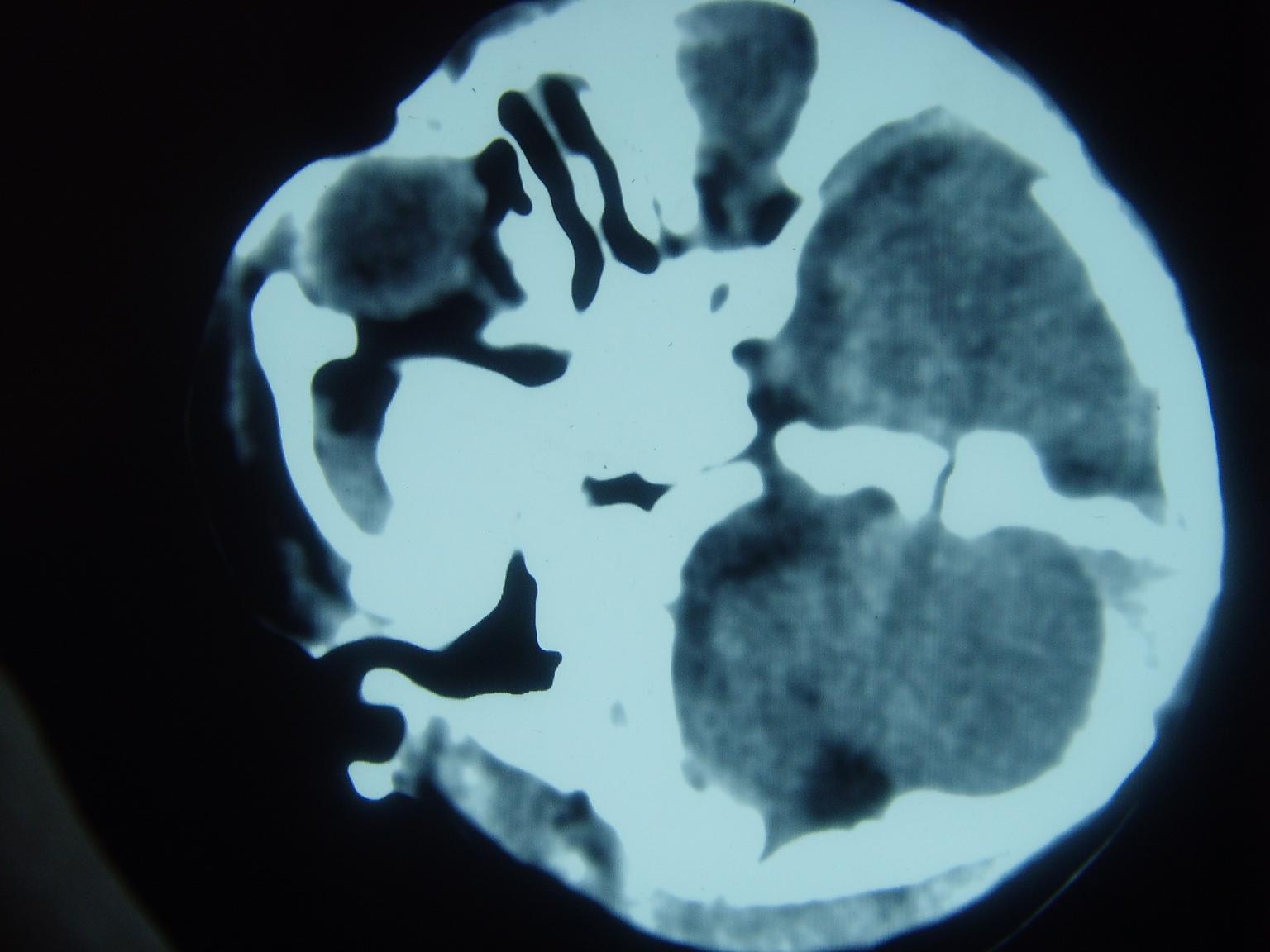

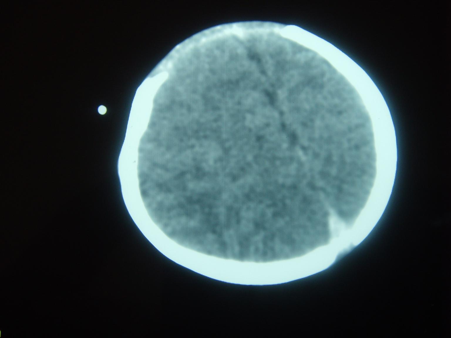

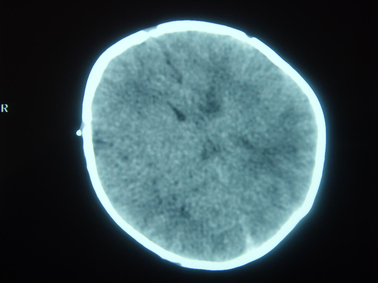

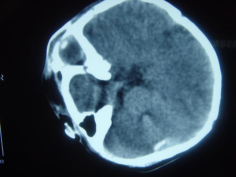

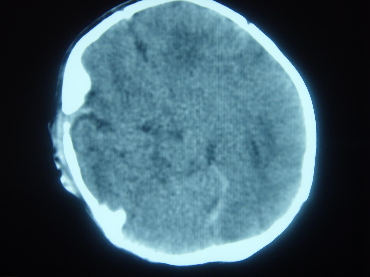

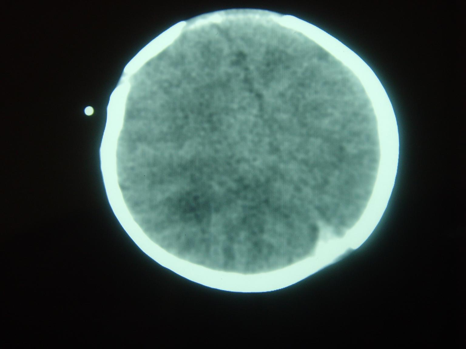

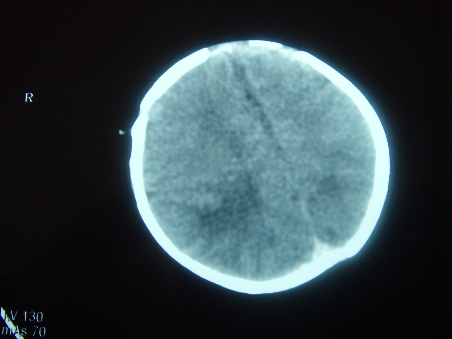

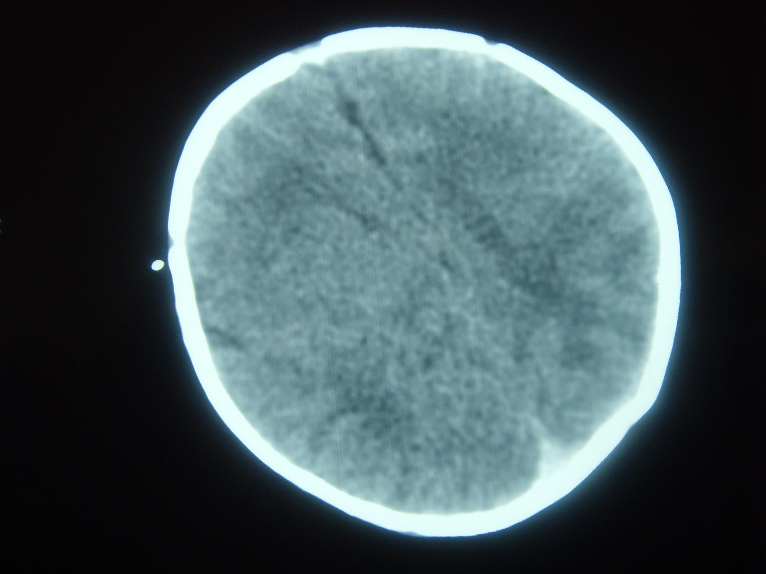

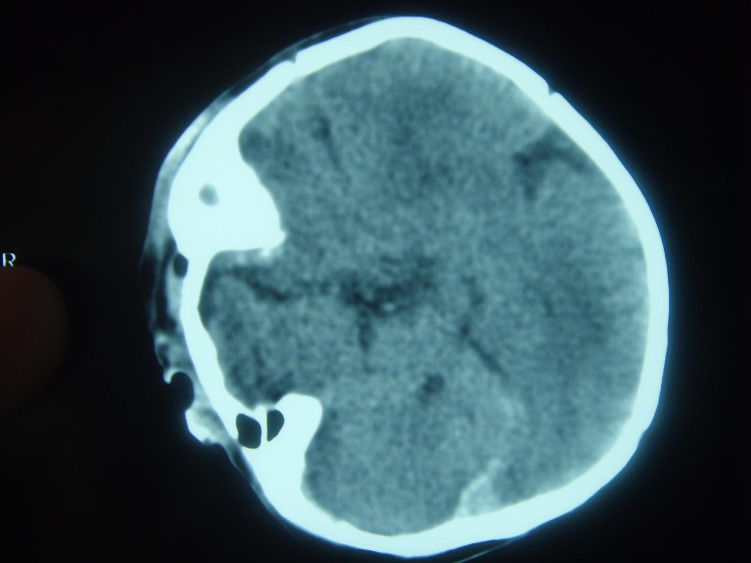

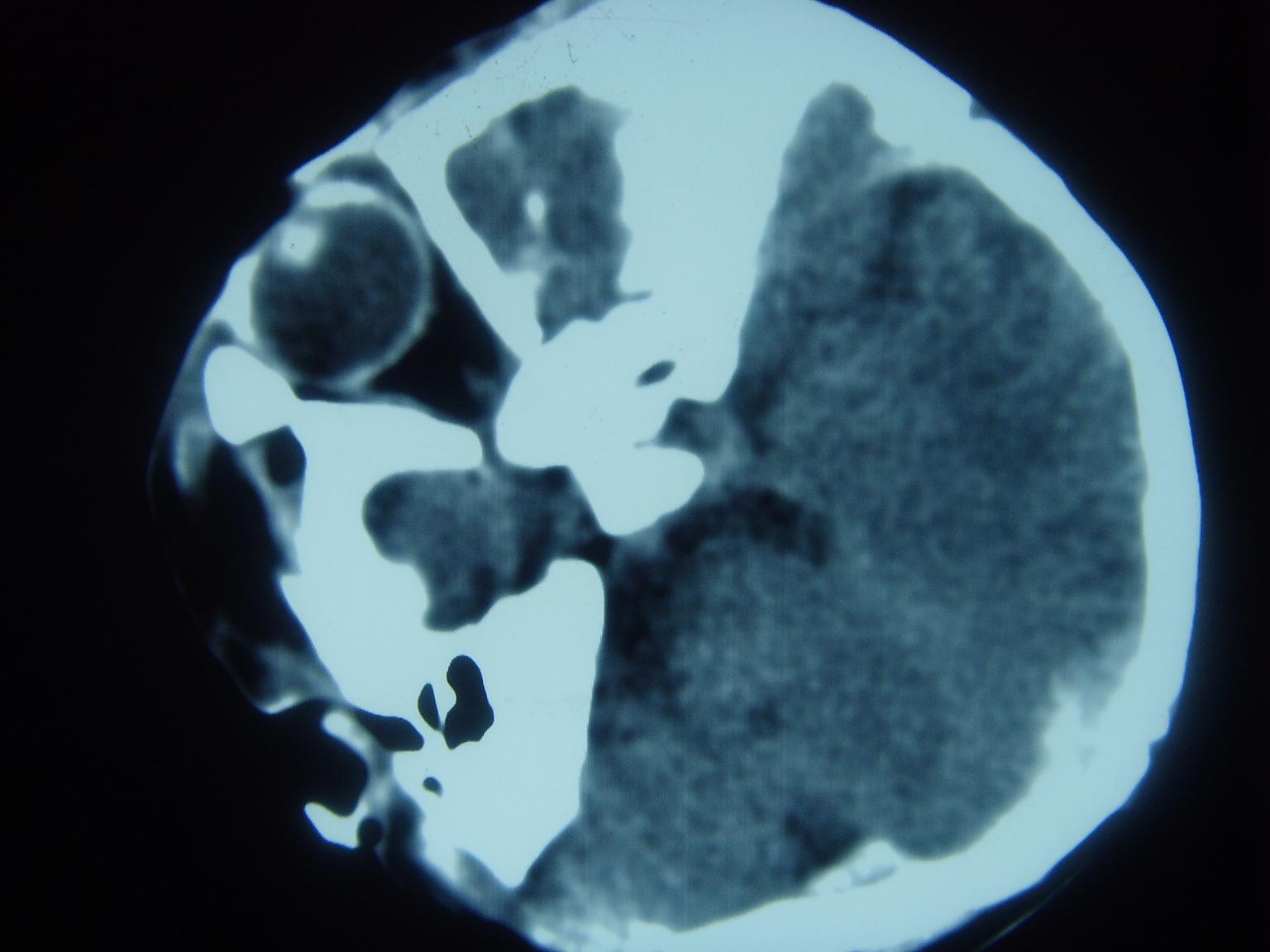

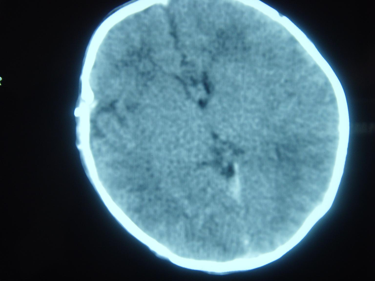

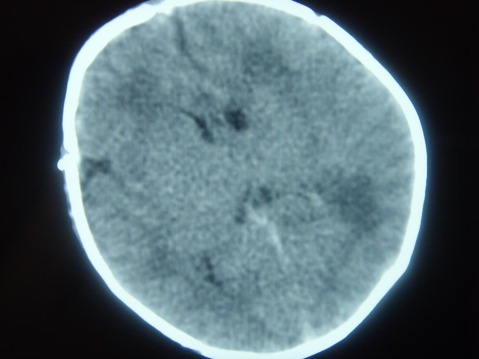

患儿,男,4天前足月经阴道分娩,宫内时情况良好,出生时窒息10分钟,复苏成功后钻儿科治疗.4天来吃奶,睡眠,大小便,肌张力,反射均基本正常.查神经系统无明显异常.下面是今天螺旋ct平扫的结果,请大家分析
     首先向进来的战友表示感谢!
    本人是内科医生,这是我小孩的片子,这些天来我简直肝肠寸断.,在自己工作的医院生孩子出现这样的问题,感到真的很窝囊.今天孩子出生已经12天,一直在用脑活素,现在看起来一切正常.只是真的很担心他的未来.我们这里的ct室医生就报告了个硬膜下出血,我不怎么认同.我想问下片子中侧脑室周围的低密度区到底该怎么评价?是正常的白质还是缺血缺氧后形成的坏死灶?
    关于ct诊断hie的分度好象有一个标准,临床分度也有一个标准.我的孩子临床表现好象连轻度hie的标准都达不到,那么根据ct扫描的结果可以诊断为hie吗?如果是的话,属于哪一度?依据是什么??再一次谢谢大家!

考虑轻度缺氧缺血性脑病伴蛛网膜下腔少量出血.
作者: qiushi    时间: 2007-10-22 01:13
考虑轻度缺氧缺血性脑病伴蛛网膜下腔少量出血,别担心啊,轻度hie在1-2月后复查时病变多已吸收,无明显的后遗症。祝宝宝健康成长!没有硬膜下出血,是正常的矢状窦、横窦、乙状窦及窦汇,有好多的医生都将之诊断成硬膜下血肿。

右顶叶斑片状混杂密度,符合轻度hie表现,其他无异常。

1、首先先讨论一下新生儿hie的扫描时间问题,目前来讲,一般定为6-7天扫描,因为这个时间是hie表现最准确的时期,患儿为4天时扫描,只是部分代表了患儿的颅脑情况,在新生儿缺氧的头颅ct低密度的变化较快,往往2天后的情况可能就不一样。所以我们的判断可能会有偏差。
2、其次,我能给你肯定的答案是蛛网膜下腔出血或硬膜下少量出血,两者有时难辩,我认为诊断硬膜下少量出血稍好一点,影像更符合一点,不管诊断那一个都无所谓了,出血是肯定的。对患儿的预后无明显影响。
3、对于患儿是否为hie如果单凭ct检查,虽然患儿双侧额顶叶部分脑白质密度稍低,但尚不能诊断hie。但考虑到患儿有明确的窒息史,又有出血的佐证,对患儿没有缺氧缺血的情况就有所怀疑了,而且扫描时间有所提前。但是患儿对缺氧的耐受是不一样的,虽然有窒息,但患儿的症状和体征良好,影像和病史存在着矛盾,病史和临床症状存在者矛盾,这也是ct只报出血而未报缺氧的原因,我觉得他们是对的。在这种情况下,重点已经不再是影像如何分度,应该转移到临床上,其他临床资料和化验检查更重要,也就是说诊断hie的任务不是影像学者,而是新生儿医生综合分析了,他们更了解其他的资料,需要他们给明确的答案。所以我们不能给你明确的答案。
4、最后,通过上述资料的观察综合分析,既然有窒息,可能会有缺氧的可能,临床治疗也是正确的,预测患儿的预后,三七开吧,应该不会有太大的后果,现在你唯一能做的是听天由命,4个月神经检查复查,早发现,早治疗,很大可能结果是乐观的。
