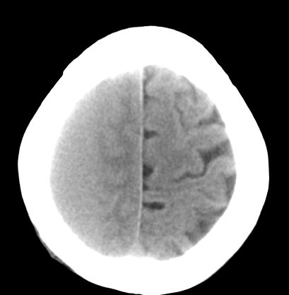

骨窗未见骨折,没有上传。

右侧额颞顶部等密度硬膜下血肿
作者: shenhs 时间: 2007-10-22 03:26
硬膜外血肿可能性大。
作者: wangzhengyuan 时间: 2007-10-22 03:29
硬膜外血肿可能性大
作者: qinwei260 时间: 2007-10-22 03:31
右侧额颞顶部慢性硬膜下血肿!
作者: 小初学者 时间: 2007-10-22 03:32
标题: 回复:典型等密度病变;男、78岁,左侧肢体活动障碍1周,
以下是引用朱亮在2007-10-21 19:18:00的发言:[br]右侧额颞顶部等密度硬膜下血肿
作者: 余辉 时间: 2007-10-22 03:32
病灶范围宽泛,跨过冠状缝,内缘不明显,支持右侧额颞顶部等密度硬膜下血肿
作者: liuqiang 时间: 2007-10-22 03:46
病灶范围宽泛,跨过冠状缝,内缘不明显,支持右侧额颞顶部等密度硬膜下血肿。这个太典型了,有天晚上值班,碰到一个出血量很少的,是个打架的,怕漏掉,晚上就做了mri,证实诊断,好险,多亏认真了一点,马虎一点就漏掉了,好险。
作者: 同 时间: 2007-10-22 03:49
右侧慢性硬膜下血肿可能性大.
作者: rjg199343 时间: 2007-10-22 03:54
右侧额、颞、顶区慢性硬膜下血肿
作者: qiushi 时间: 2007-10-22 04:01
右侧额颞顶部慢性硬膜下血肿!
作者: 迎客松abc 时间: 2007-10-22 04:09
右侧额、颞、顶区慢性硬膜下血肿
作者: pingdongying 时间: 2007-10-22 04:10
右侧额颞顶慢性硬膜下血肿,脑疝形成
作者: sany889 时间: 2007-10-22 04:22
右侧额、颞、顶区慢性硬膜下血肿
作者: liaizhi 时间: 2007-10-22 04:25
右侧额颞顶部硬膜下血肿(右侧侧脑室及第三脑室受压,右侧白质挤压征。右侧脑沟展平挤压)。
作者: zhangyuanmr 时间: 2007-10-22 04:48
右侧额颞顶区慢性硬膜下血肿。
作者: wangdch2008 时间: 2007-10-22 05:00
右侧额颞顶区等密度硬膜下肿
作者: 徐飞 时间: 2007-10-22 05:15
右侧大脑半球大面积梗塞,考虑时间窗原因,建议1天后复查ct,现在做颈部血管彩超.
作者: bzqijie001 时间: 2007-10-22 05:42
右侧额、颞、顶区慢性硬膜下血肿
作者: liuyue 时间: 2007-10-22 05:45
右侧额颞顶部等密度硬膜下血肿.
典型病例。
作者: 随缘的人 时间: 2007-10-22 06:01
右额颞顶部硬膜下血肿
作者: 国王 时间: 2007-10-22 06:13
右侧额、颞、顶区慢性硬膜下血肿
作者: kbzyycm 时间: 2007-10-22 06:18
右侧额颞顶部慢性硬膜下血肿
作者: ysxyy 时间: 2007-10-22 06:20
右侧亚急性/慢性硬膜下血肿;
等密度病灶,内缘不清;右侧半球脑沟消失;白质内移,明显占位征象;
应该比较典型;
作者: bzzenghuai1971 时间: 2007-10-22 06:24
右侧额颞顶部等密度硬膜下血肿
作者: 天南地北 时间: 2007-10-22 06:25
支持右侧额颞顶部等密度硬膜下血肿
作者: LLXXLL 时间: 2007-10-22 06:27
右侧慢性硬膜下血肿
作者: yangwq 时间: 2007-10-22 06:38
标题: 修正
硬膜下、外血肿
[本贴已被 yangwq 于 2007-10-21 22:54:07 修改过]
作者: qc80012345 时间: 2007-10-22 06:41
硬膜外血肿
作者: 卜一 时间: 2007-10-22 14:39
右侧额颞顶部等密度硬膜下血肿
作者: shuhuang2007 时间: 2007-10-22 16:28
右侧额颞顶部慢性硬膜下血肿!
作者: zjzjr 时间: 2007-10-22 16:29
右侧慢性硬膜下血肿可能性大.
作者: nanjing 时间: 2007-10-22 16:49
右侧额、颞、顶区慢性硬膜下血肿
作者: jiazhe 时间: 2007-10-22 16:55
右侧额颞顶部慢性硬膜下血肿伴大脑镰疝形成
作者: tao772 时间: 2007-10-22 17:57
右侧额颞顶部等密度硬膜下血肿,增强会很好确诊。
作者: LIAOQIANG 时间: 2007-10-22 18:04
右侧额颞顶部硬膜下血肿!
作者: 医影常客 时间: 2007-10-22 20:58
此病例典型,慢性硬膜下血肿。但病史?原因不是一天前,也不考虑一周前,建议继续追问病史,一月前有无外伤史。当然,老年人此病不一定有外伤史,也不一定能问出来。但此病例病史应该比较长。
作者: xulianj 时间: 2007-10-22 21:34
右侧额、颞、顶区慢性硬膜下血肿。很典型,不然增强一下就明了,见灰白质界面内移。
作者: 南沙 时间: 2007-10-22 22:21
右侧额颞顶部等密度硬膜下血肿
作者: zxczxc 时间: 2007-10-22 22:57
右侧额顶部硬膜下血肿?
边界不清。
作者: hszhoupeng 时间: 2007-10-22 22:57
右侧额、颞、顶部慢性硬膜下血肿可能性大.
作者: zhg2005 时间: 2007-10-22 23:58
左侧额颞顶叶慢性硬膜下血肿
作者: wy232326 时间: 2007-10-23 00:04
右侧额、颞、顶区慢性硬膜下血肿
作者: 紫云陈剑 时间: 2007-10-23 00:47
慢性硬膜下血肿
作者: mutour 时间: 2007-10-23 01:15
右侧额、颞、顶区慢性硬膜下血肿!
作者: 宝天曼 时间: 2007-10-23 04:42
右侧额颞顶部慢性硬膜下血肿!
作者: shuangjidao111 时间: 2007-10-23 04:53
右侧额部硬膜外血肿
等密度,部位主要在额部,占位效应明显,大脑镰疝
作者: huahj123 时间: 2007-10-23 05:59
标题: 回复:ct10144:男、78岁,左侧肢体活动障碍1周,1天前从床
作者: 拾荒者 时间: 2007-10-24 04:12
右侧额颞顶部等密度硬膜下血肿。比较典型。
作者: dr.yang 时间: 2011-4-1 07:04
病灶范围宽泛,跨过冠状缝,内缘不明显,支持右侧额颞顶部等密度硬膜下血肿 。另腔梗
