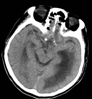

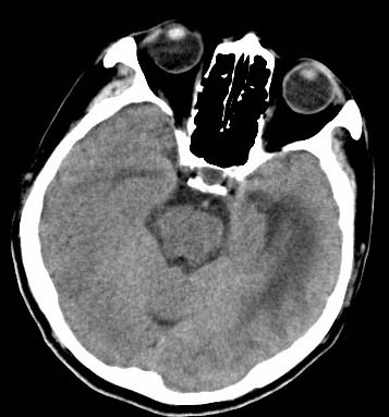

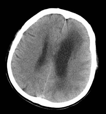

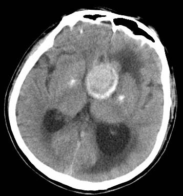

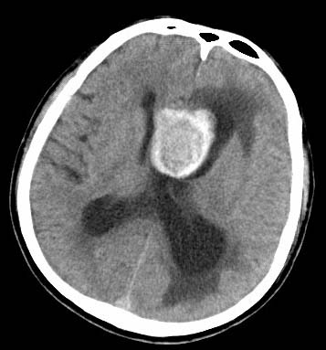

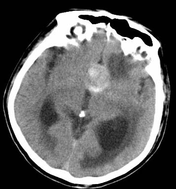

老年人,病灶位于室间孔层面最大,三脑室好像还可以,室管膜下出血?室管膜瘤?动脉瘤?合并双侧侧脑室梗阻性积水,室旁白质水肿
作者: qiuleiyu    时间: 2007-10-26 04:11
左侧室前部近孟氏孔区团块状影,密度值高.左侧室明显扩张 及间质性水肿改变.
常规分析侧室前部病变以脑实质内胶质瘤向腔内生长为多.
考虑;1,胶质瘤伴出血.2,脑膜瘤,建议楼主提供边缘高密度ct值.3,室管膜瘤伴卒中.
作者: 仁者无敌    时间: 2007-10-26 04:15
室管膜瘤伴卒中
作者: 联众之王    时间: 2007-10-26 04:31
首先考虑:动脉瘤
作者: wangzhengyuan    时间: 2007-10-26 04:49
室管膜瘤>动脉瘤,合并双侧侧脑室梗阻性积水,室旁白质水肿.
作者: 随缘的人    时间: 2007-10-26 04:54
作者: bzzenghuai1971    时间: 2007-10-26 04:56
作者: jsgdoctor    时间: 2007-10-26 05:38
肿瘤卒中
作者: ydx_74    时间: 2007-10-26 05:38
首先有出血,次有完整的壁,重要的是壁有钙化,左右前方及溢出的血肿。考虑动脉瘤可能大
作者: 蓝星    时间: 2007-10-26 06:02
室管膜瘤伴卒中,梗周性脑积水
作者: dyqct    时间: 2007-10-26 06:04
应该做个增强呀!考虑透明隔占位性病变(胶质瘤?)伴瘤卒中
作者: liuyue    时间: 2007-10-26 06:14
颅咽管瘤>室管膜瘤>脑膜瘤>动脉瘤.
作者: 天地睹狭    时间: 2007-10-26 06:29
标题: 回复:男,60,右侧肢体乏力麻木一周。ct值55-75hu.
以下是引用liuyue在2007-10-25 22:14:00的发言:[br]颅咽管瘤>室管膜瘤>脑膜瘤>动脉瘤.
作者: xulianj    时间: 2007-10-26 06:48
颅咽管瘤>室管膜瘤>脑膜瘤>动脉瘤.做个增强吧!
作者: huahj123    时间: 2007-10-26 07:09
作者: bzqijie001    时间: 2007-10-26 07:12
首先考虑动脉瘤伴双侧侧脑室梗阻性脑积水及室旁白质水肿,其次为室管膜瘤伴卒中.
作者: zsl6918    时间: 2007-10-26 16:20
标题: 回复:ct10189:男,60,右侧肢体乏力麻木一周。ct值55-75hu.
颅咽管瘤>脑膜瘤>动脉瘤
作者: zjzjr    时间: 2007-10-26 17:12
考虑室管膜瘤伴卒中可能性大.
作者: 黑白猫    时间: 2007-10-26 18:01
动脉瘤可能大,建议增强
作者: wy232326    时间: 2007-10-26 18:36
首先考虑动脉瘤伴双侧侧脑室梗阻性脑积水及室旁白质水肿,其次为室管膜瘤伴卒中.建议增强
作者: 朱亮    时间: 2007-10-26 21:44
室管膜瘤伴卒中,梗阻性脑积水
作者: 拾荒者    时间: 2007-10-27 05:07
位于室间孔区基底紧贴室管膜,向左侧脑室内生长的软组织肿块,周围有高密度钙化样囊壁,中间密度亦较高,双侧脑室明显扩张,周围白质示低密度水肿,考虑:室管膜瘤并出血合并梗阻性脑积水。

先定位,病灶主体位于左侧侧脑室内,压迫左侧导水管,引起左侧侧脑室重度积水,中线结构右移;若是位于胼胝体或大脑镰上,不会引起中线结构的偏移,也不会导致一侧侧脑室积水.
   定性首先肯定病灶有出血;脑膜瘤可出血,血管源性病变也可出血,当然转移瘤等肿瘤也可出血,脑室内的常见的有脑膜瘤及室管膜瘤.
   我首先考虑脑膜瘤,因为从形态和密度上符合,动脉瘤位置又太高了.
