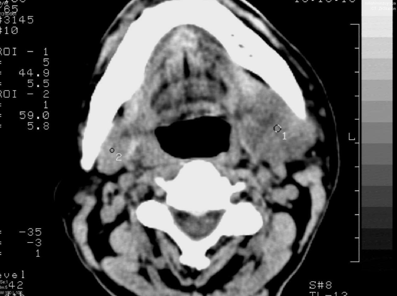

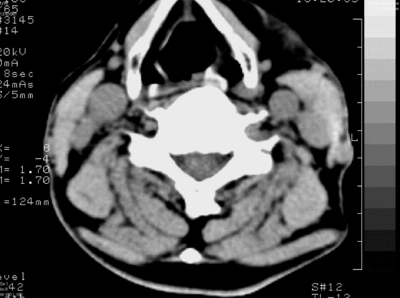

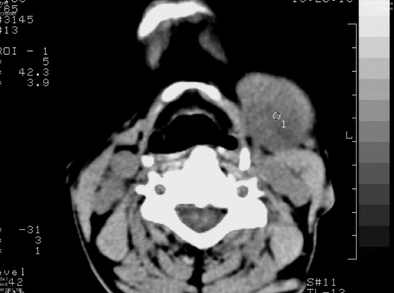

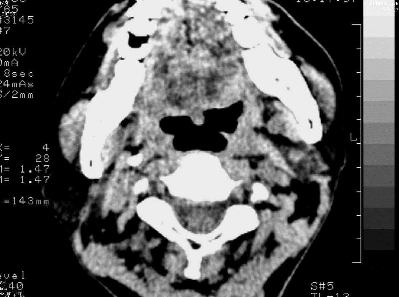

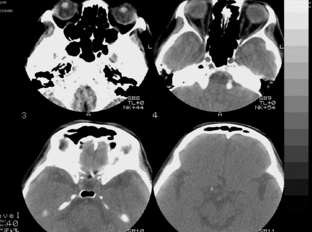

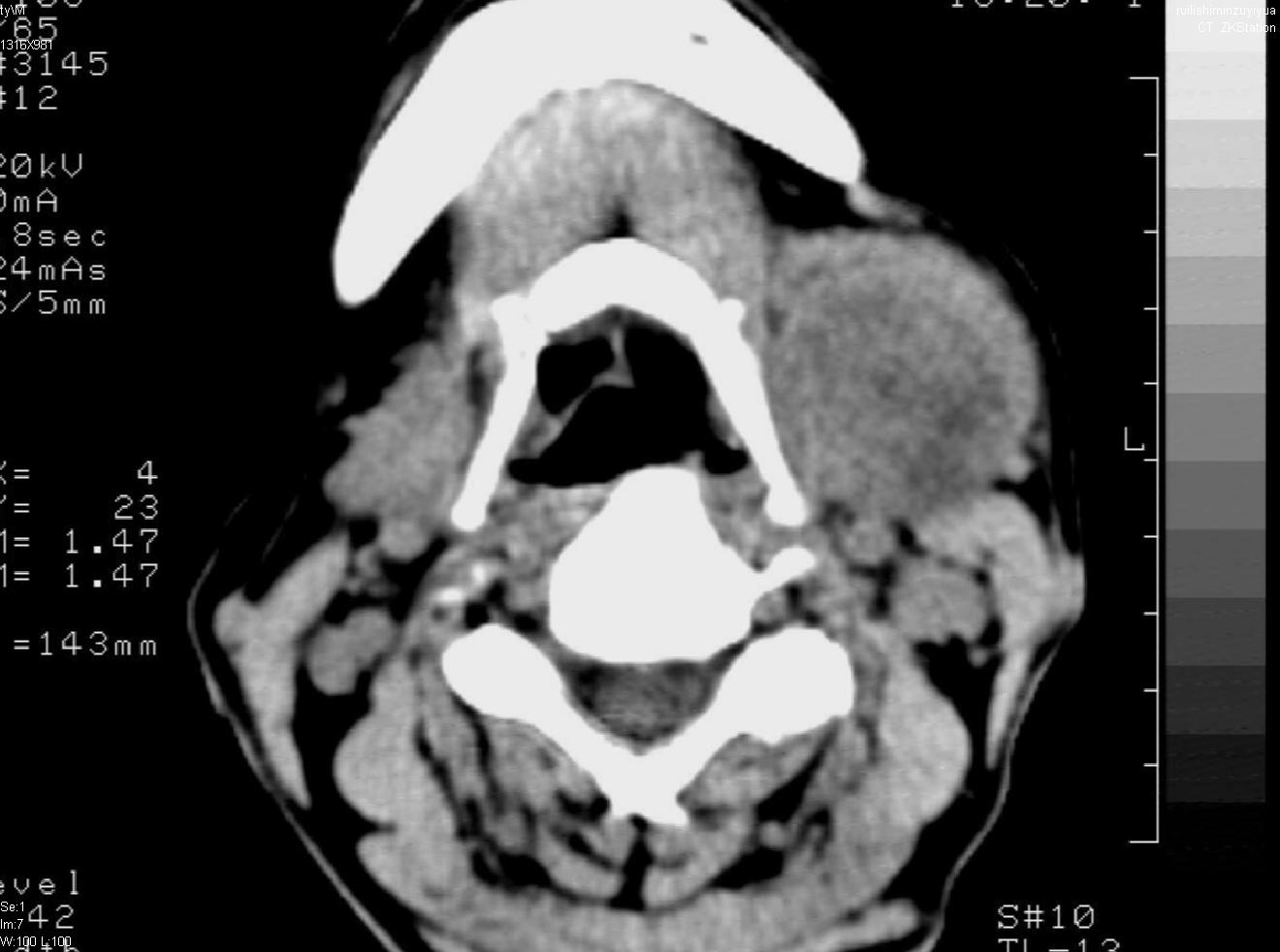

无明显症状

左颌下腺区肿块,边界尚清楚,明显占位效应,无钙化。
考虑颌下腺混合瘤,建议增强扫描进一步检查。
作者: liuyue    时间: 2007-10-26 06:39
支持二楼。
作者: 天南地北    时间: 2007-10-26 06:45
标题: 回复:男,65岁,左颈部包块
以下是引用dyqct在2007-10-25 22:11:00的发言:[br]左颌下腺区肿块,边界尚清楚,明显占位效应,无钙化。[br]考虑颌下腺混合瘤,建议增强扫描进一步检查。
作者: bzqijie001    时间: 2007-10-26 07:03
考虑颌下腺混合瘤,建议增强扫描进一步检查.
作者: zsl6918    时间: 2007-10-26 16:29
左侧颌下腺区实性占位,边界尚清晰,内部密度不均可见多发坏死灶,考虑良性病变,应想到淋巴结结核。
作者: gzayhsj    时间: 2007-10-26 16:49
左侧舌骨旁颌下腺区见一类圆形肿块,密度不均匀,界限尚清楚。左侧颌下腺占位:混合瘤可能,建议ct+
作者: 红樱枪    时间: 2007-10-26 17:47
左侧颌下腺占位:混合瘤可能
作者: wy232326    时间: 2007-10-26 18:22
作者: gaoshengjiang    时间: 2007-10-26 19:05
左颌下腺明显肿大,内密度不均,边界尚清,但部分层面病灶边缘与周围软组织分界不清,周围未见肿大淋巴结;无骨窗,则周围骨质情况不清;左上颌窦内低密度类圆形影。首先考虑颌下腺占位,不除外恶变可能;左上颌窦粘膜囊肿。建议增强并提供骨窗。
作者: 紫云陈剑    时间: 2007-10-26 19:10
左侧上颌窦粘液性囊肿。
作者: 朱亮    时间: 2007-10-26 21:37
考虑颌下腺混合瘤,左上颌窦粘膜下囊肿
作者: zjzjr    时间: 2007-10-26 23:22
作者: 拾荒者    时间: 2007-10-27 05:48
左颌下腺区肿物,内密度不均,边界尚清,但部分层面病灶边缘与周围软组织分界不清,周围未见肿大淋巴结;无骨窗,则周围骨质情况不清;左上颌窦内低密度类圆形影。首先考虑颌下腺占位,不除外恶变可能;左上颌窦粘膜囊肿。建议增强扫描或直接手术快速冰冻切片检查。
作者: jinguoji    时间: 2007-11-27 22:43
支持 左颌下腺区肿块,边界尚清楚,明显占位效应,无钙化。
