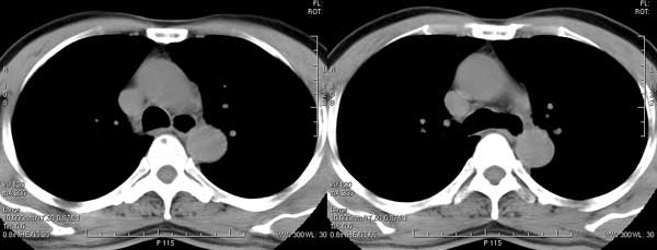

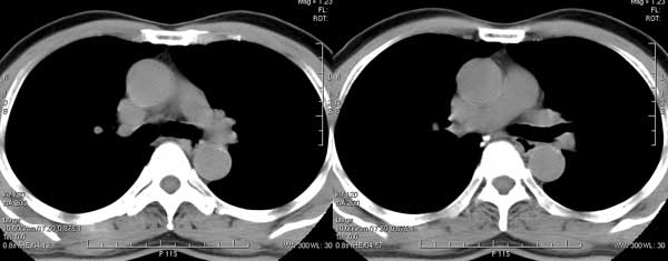

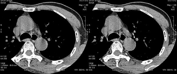

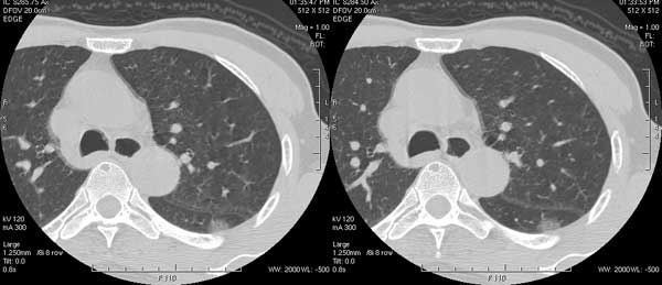

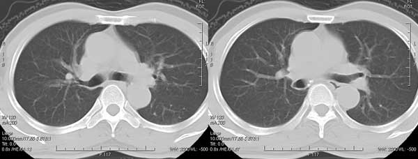

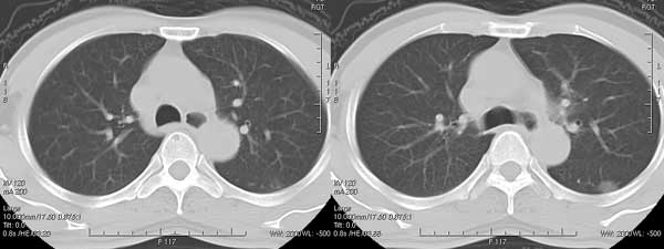

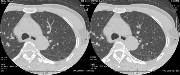

患者查肿瘤5项阴性,未做任何治疗。40天后ct复查如下:
以下是40天前检查的ct片:
男性,70岁。自觉左侧背部隐痛月余。疼痛发作时间无规律,亦与咳嗽、呼吸无关。
说明:以上图象层厚及层距均为2.5mm,以下是感兴趣区的放大图象:
[本贴已被 翁志蓬 于 2006-2-18 20:00:22 修改过]
[本贴已被 翁志蓬 于 2006-4-28 19:43:59 修改过]
作者: kjgj 时间: 2005-2-28 23:28
两次ct间隔40天,病变无明显变化,单纯炎性病变可排除,病变位于下叶背,tb的好发部位,但又无tb的典型征象,病变周围似有血管进入,
综述:左肺周围性ca.

建议穿刺活检

[emb7]病灶密度淡,虽然无明显变化,但不能排除ca可能

考虑肺癌,建议穿刺活检。

层面内胸椎是不是有破坏呀

[emb6]考虑周围性肺癌不除外,穿刺确诊

1、胸椎是有小园形低度影,边界有硬化边,考虑“许莫氏”结节或脱钙。
2、左下肺背段紧贴后胸壁,似椭园形等密度影,其边似有“免尾征”,但“胸膜凹陷征”未见,纵隔窗该影未见,纵隔淋巴结未见明显肿大,不除外周围型ca。
3、建议抗炎治疗后复查,以排除炎性假瘤。

病灶密度较淡,虽不能排除早期肺癌,但尚不能定为肺癌,做个mr或许有帮助

高度警惕肺癌穿刺活检或继续随访。

肺部小结节考虑早期肺癌。

左下肺磨玻璃样小结节,性质待定,请严格抗炎治疗后复查(周围性肺不除外)
穿刺也可。不知能否做pet检查。

周围型肺癌不除外,建议继续随访比较

这种病灶感觉不太支持肺ca,炎性病变可能性大.

炎症的边缘是不是这么清晰啊?还是考虑小肺癌可能大一点

单从病灶形态上看符合早期ca的表现,但是炎性病变也可以是这样.
40天的时间病人没有作任何治疗,病灶形态大小没有变化;里胸膜那么近却没有看到胸膜凹陷征.
鄙人还是考虑炎性病变可能性大,请抗炎治疗后复查.动态观察病灶情况.
