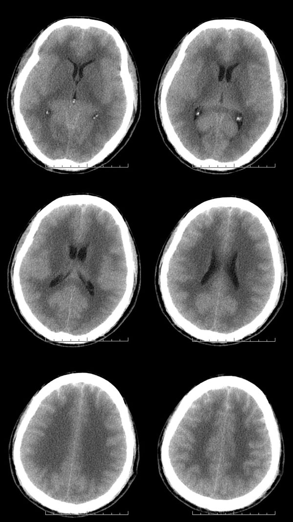

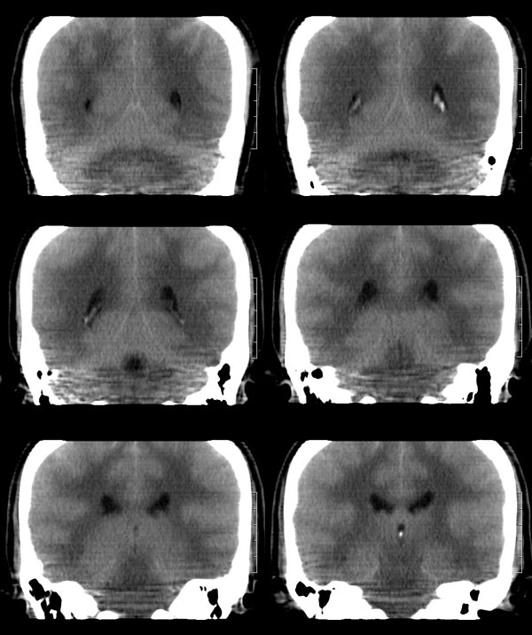

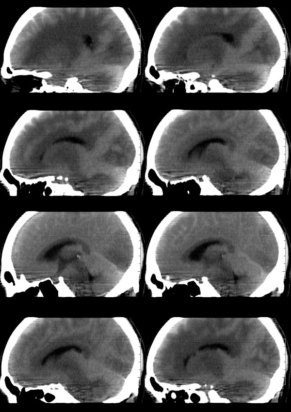

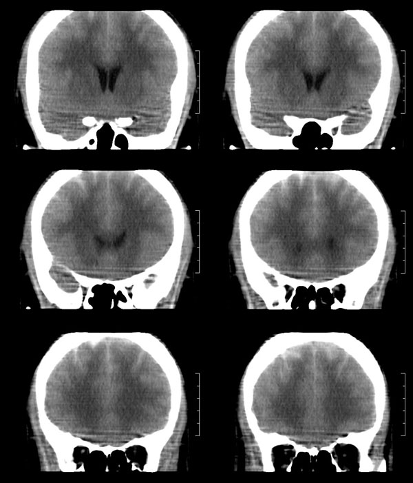

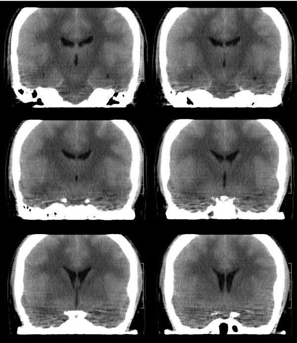

男性,54岁。双下肢麻木、乏力2月余,双上肢麻木1月余。体检:蹒跚步态,病理征(-)。
常规7.5mm层厚,无间隔ct平扫:
3.75mm层厚,3.75mm层间距薄层重建:
冠状面重建(5mm层厚):
矢状面重建(5mm层厚):

作者: guzhongliangddd    时间: 2007-10-31 04:08
影像所见:环池,脑表面部分脑沟密度增加,大脑灰白质的分界过于清晰,小脑及胼胝体密度加大,幕上脑室增大。
初步考虑1)感染性改变,比如结脑,但患者无结核中毒的临床表现。
        2)白质脱髓类病变(患者是否有免疫低下类疾病?),从患者的临床表现看我觉得该诊断可能性大。
翁老师发的该病例的确很少见(反正我没有见到个),我希望各位战友继续发表意见以不辜负翁老师期待!

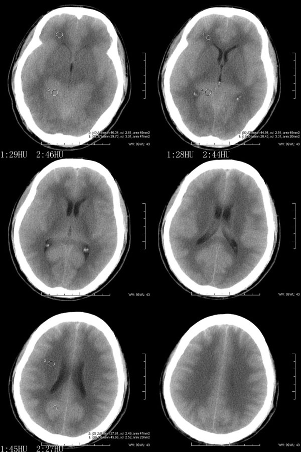

作者: 翁志蓬    时间: 2007-10-31 04:17
这个病例的ct表现着实古怪:
1、弥漫性的脑灰质--包括大脑半球和小脑半球--密度增高,ct值达45hu!以至于脑灰白质界限非常清晰。
2、自双侧侧脑室体部层面以下,脑池、脑沟均未见显示,而侧脑室以上层面脑沟密度明显增高!
3、脑室系统形态尚正常,未见明显增宽或变窄。
4、患者症状似乎不是很严重,虽然举步维艰,但是还可以自行走动,神志也很清醒,对答切题,没有恶心呕吐等症状,而且患者既往没有高血压,最近也没有受过外伤。
5、患者的主管医生今天下午休息,没能与他联系上,患者自己也说不清楚是否做过脊髓造影检查。
这个病例我一看就懵了,根本不知道从何下手分析:
1、脑灰质密度普遍增高的情况从未见过。
2、脑池、脑沟消失,如果是颅压增高所致,那么脑室系统应该会变窄,而且患者症状也不会那么轻;如果是蛛网膜下腔出血,虽然可以解释,但是患者没有高血压及外伤史,也没有呕吐症状,不太符合;所以我考虑是否脑膜炎的改变?但是细菌性脑膜炎及病毒性脑膜炎的发病都比较急,不会拖上2个月,那么只有考虑结核性脑膜炎和真菌性(隐球菌?)性脑膜炎了。
请大家帮忙分析分析、讨论讨论,谢谢。
作者: ZHANGZHONGSHOU    时间: 2007-10-31 04:28
标题: 回复
蛛网膜下隙出血可能性大,脑白质为水肿改变,建议mri检查以确定是否有脑血管畸形。

作者: jiangjing    时间: 2007-10-31 04:43
影像表现----脑内白质密度减低,灰质密度增高,脑池及部分脑沟裂闭塞,放射冠极板卵圆中心区层面脑沟增密,无明显脑积水改变。--------脑肿胀,脑水肿存在,脑池闭塞或增密提示炎性分泌物存积-----支持慢性感染----结脑或真菌感染可能,自身免疫性疾病或脱髓鞘疾病
作者: 卜一    时间: 2007-10-31 04:50
本例确实很特殊!
特点:1 全脑皮质弥漫性密度增高,白质相对广泛性密度减低,并以基底节区为中心呈对称性分布。2 全脑脑沟 脑裂消失,并顶叶脑沟内呈高密度影。3 脑室系统正常。4 患者临床症状较轻。
感觉第一印象是:感染性病变—以细菌性脑膜炎及病毒性脑膜炎为首选!
另考虑:有没有可能合并“成人肾上腺脑白质营养不良”?
作者: liaizhi    时间: 2007-10-31 05:09
脑干及侧脑室旁脑白质区及丘脑,双侧基底节区对称密度减低,脑沟展平。考虑脱髓鞘疾病?脑白质营养不良?感染病灶引起脑水肿?
作者: jiajie    时间: 2007-10-31 05:12
标题: 1
脑干、小脑及双侧侧脑室周围片状低密度灶,脑沟变浅,脑室系统无明显扩大、移位,考虑脑白质脱髓鞘改变,以多发性硬化可能性较大。

作者: 汪涛同志    时间: 2007-10-31 10:35
标题: 该例分析!
该病例有这样几个特点:
(1)颅内影像改变重而症状轻,无发热、头痛和颈项强直等感染或者蛛网膜下腔出血等临床表现,病史时间较长,故可基本排除和感染性、出血或者急性中毒之类的疾病。
(2)桥脑、中脑、双侧基底节及脑室周围白质、半卵圆形中心出现弥漫低密度改为主要影像特征,其次是翁站长所提示的灰质密度增高的特点。
(3)脑干、基底节区出现对称低密度改变可以给我们两点重要提示:1非感染性病变,无论是细菌性、病毒性或者结核性感染,估计大家都没有见到过波及到脑干和基底节的报道。2除弥漫脑白质外,脑干、基底节对称低密度又非常见脑白质脱髓鞘类疾病所能解释。
(4)结合以上分析我考虑该例是一类极罕见神经系统脱髓鞘疾病:桥脑中央髓鞘溶解症和脑桥外髓鞘溶解综合征,考虑到前者是因为脑桥和基底部出现特征性的蝙蝠翅膀样改变,而考虑到后者是因为该例不但只波及桥脑中脑,除脑干之外,还波及基底节和皮层下的白质,这一切都符合该类疾病特点。
(5)桥脑中央髓鞘溶解症和脑桥外髓鞘溶解综合征病因不明,临床表现多样。低钠血症、长期饮酒、或肝衰肝移植及自身免疫系统疾病跟发病有关。特别是低钠血症后补钠过快是引起该类疾病重要的原因之一,血清钠水平在短时间内变化过快所造成的渗透压的改变是发生该类疾病的关键环节,所以该类疾病是渗透性脱髓鞘综合症,如果是这样,我们就可以理解该例病人脑池、脑沟均未见显示而灰质密度增高重要病理基础:缺钠后快速补钠引起血管细胞渗透压改变,因为髓鞘少突胶质细胞对渗透压变化比较敏感,首先坏死水肿,造成了白质脱髓鞘病变、脑沟消失。同时灰质脑细胞又由于补钠后过快脱水萎缩而密度增高,那么这一切就合情合理了。尽管这一切都是推测,只是自己瞎想,但还是请翁站长详细询问病人有无长期服用利尿剂或进食困难等低钠血症后又补高浓度钠盐液体的病史,以验证我们的推理。

作者: 余辉    时间: 2007-10-31 17:42
本病还有一个麻烦,就是倒底病变在脑灰质还是白质,乍一看应该是脑白质病变,但看基底核结构却与脑白质对比却比较正常,除非脑白质与基底核同时低密度,同时翁主也测出脑灰质密度均匀增高,这样看起来似乎应该是脑灰质密度改变。脑沟裂池出没有了,这些用灰白质病变都可能解释的,但脑沟裂不仅没有了,密度不明显增高了,这些一般考虑蛛网膜下腔出血或者各种急慢性脑膜炎,但这些都应该是有明显的症状的吧,同时因为脑室系统形态大小密度完好,说明脑室系统循环应该没有问题,这些似乎不太支持脑膜炎炎症,那么就考虑出血了?但出血可能出现没有症状的时候吗?还是考虑脑白质病变?脑白质病变中比较符合患者改变的好像只有播散性脑脊髓炎了,结合小脑及脑干病变,桥脑中央髓质溶解症等也可以考虑在其中。
   另外有没有可能是脑沟裂内有高密度物质沉积于脑表面?可以设想变些高密度物质沉积并符着于脑表面是不是也可以产生同样的改变,这些需要做脑积液检查了,反正要做的,干脆就做了吧,另外增强及磁共振也要全做了,这么奇怪的病,如果影像资料不全实在是个遗憾。
    颈内动脉及椎动脉显像最好也能来一个。
作者: hhcckk    时间: 2007-11-1 23:25
病灶发生于白质,脑池,脑沟缩小说明有脑肿胀的存在,考虑
1、是不是什么东西中毒了,如误食了什么药物或者病人吸毒,中毒性脱髓鞘病发病时间长,这可以解释病人发病两个月后病人还很逍遥
2、桥脑中央髓鞘溶解症桥脑中央髓鞘溶解症,患者多在发病后数日或数周内死亡。与此病人有所差别
3、脑沟内有高密度影,珠网膜下腔出血也要考虑,但出血不会“两个月”
作者: 王靖旗    时间: 2007-11-2 23:05
标题: 111
影像上蛛网膜下腔出血确实解释的通.但是患者的临床却不支持.
结脑多有颅低脑池的改变,脑膜多有粘连,本例确为双侧对称分布.以弥漫沟裂分布为主.
无结核中毒,应该不去考虑.
感觉还是应该考虑慢性炎症可能,
沟裂高密度影可否用炎症渗出物来解释.脑白质密度减低是否考虑为脑肿胀或脑水肿,导致皮质密度增高,(就像肾脏高密度囊肿,平扫肉眼观为高密度影,但是增强后肉眼观察密度确变低了,但是ct值确实不变的)但是疑惑的是居然没有颅内压增高症状.
6版外科有个关于颅内压体积压力反映.大家可以参考一下.
慢性病变颅内压在一定的范围内是不会出现症状的,超出范围才会导致症状的出现.
是否还处于代偿范围.举个例子,脑肿瘤的水肿有的很大却没有危机患者的生命.
是否这样考虑才能一元论解释白质病变和脑构列的病变.
当然,我觉得大家说的中毒也很有道理,可是沟裂高密度就解释不通了.
白质病变,了解不是很多.
但是相信患者症状应该更严重.
期待结果

作者: 翁志蓬    时间: 2007-11-17 07:54
标题: 结果公布:脊髓造影后改变
患者做完ct检查的第二天,我总算找到患者的主管医生,被告知患者在ct检查前两天曾经做过脊髓造影检查!
现在才发布结果的原因,第一是我想让患者复查一次颅脑ct以便对比研究。但是虽然我对主管医生千叮咛万嘱咐,直到患者出院,还没见他来复查,郁闷之极!
第二个原因是想尝试解释脊髓造影后出现这种颅脑ct改变的原因,脑池脑沟内高密度可以用对比剂在脑脊液里循环来解释,但脑灰质密度增高就不太好解释了。翻了好多书,包括早期的ct诊断学——还使用脑室造影的时代编写的书——都没有这方面的资料。
第三个原因,脊髓造影后出现这种现象,算不算医疗差错?
请大家继续踊跃发言,谢谢。
