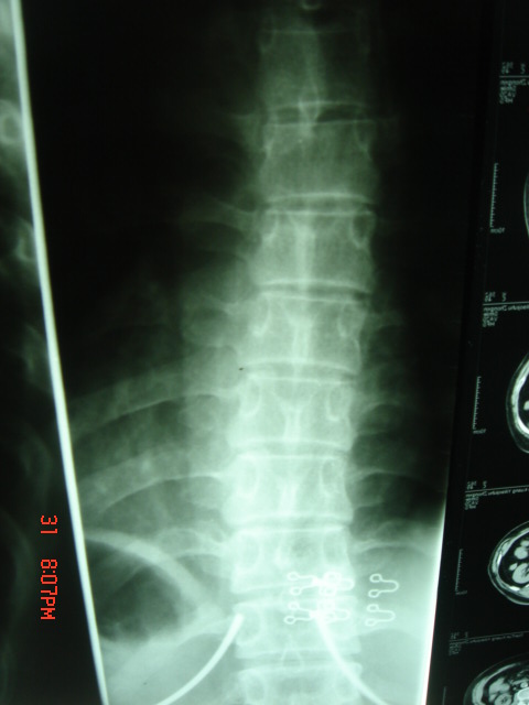

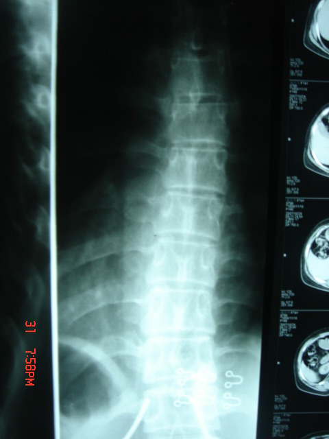

刚照完的片子,无意想到我们影像科医师看片子的一个小技巧,提示给年轻大夫,也许以后用的着.以下两张片子其它条件都相同,只是角度不同,为何效果大不一样,原理在由于角度不同所观察药膜的厚度相对增厚,无论两层药膜的普片,还是单层药膜的激光片,今后的工作中,遇到片子偏淡,或病变密度偏浅,将片子斜一下观察,了解的层次更多,请留意
作者: liquan7766    时间: 2007-11-1 08:08
胶片不同,感光度也不一样,角度更不用说,如有些肋骨折正位片无显示。照肩甲骨时发现多处骨折。

这主要是针对手洗和机洗片而言,激光片一般不存在此问题。
