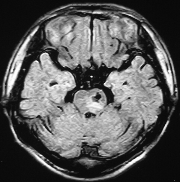

男 49岁 脑干腔隙梗塞5年。

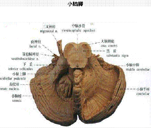

求助  哪位发个小脑脚交叉图片 看书上的图片模糊不清
这患者脑干(脑桥)腔隙脑梗塞是肯定的 有20002年资料 明天上传全部资料(当时工作忙 来不及)
讨论 脑干腔梗和小脑脚交叉怎么鉴别
小脑脚交叉出现在脑桥还是中脑
在ct图片上怎样区别脑桥和中脑

作者: 卜一    时间: 2007-11-5 21:56
图片质量不是很好!脑干偏左侧隐约可见低密度病灶,不知5年前怎样?单存本例支持:脑干梗塞!
作者: 沙漠骆驼    时间: 2007-11-5 22:00
1 单纯此图像定脑干梗塞依据不足. 2 可薄扫或核磁检查.
作者: 老爱克斯    时间: 2007-11-5 22:09
诊断依据不足,建议磁共振检查,
作者: 憨哥    时间: 2007-11-5 22:23
做磁共振吧!

作者: zyyzzy    时间: 2007-11-5 23:12
脑干中脑区的梗塞还是能诊断的,建议薄扫一下。或者mri检查

楼主是想具体分清是发生于脑桥还是中脑吧,脑桥的主要特征是结构就是小脑脚及四脑室,可以看到小脑脚及四脑室时就肯定是脑桥,中脑的主要特征就是环池,有完整的环池就是中脑,并且由于中脑短,一般只有一层可见,最多出现两层,本例层面应该是属于中脑层面,其上方应该是四叠体池及丘脑下部了.

而小脑脚有三部分:①小脑下脚(绳状体)由脊髓小脑束组成, ②小脑中脚(脑桥臂)由脑桥小脑束组成, ③小脚上脚(结合臂)由出小脑纤维组成。小脑脚是正常神经纤维束构成,所以ct上密度是正常的(因为ct尚不能分辨脑干的细小神经纤维束);mr上是与正常白质一样的信号,而不是长t1长t2信号。
2、小脑脚交叉出现在脑桥还是中脑?
小脑脚交叉在中脑平面有一交叉:小脑皮质的传入神经纤维形成小脑上脚这,在中脑平面至对侧红核、丘脑核;
小脑脚交叉在桥脑平面有一交叉:小脑中脚粗大,主要来自对侧的桥小脑纤维组成。
所以小脑脚交叉在脑桥和中脑都有交叉。

本例脑干是不是梗塞?需要量进一步证实;
1、可用薄层扫描,如还有证实是梗塞;
2、薄层+增强效果会更好;
3、mri。
