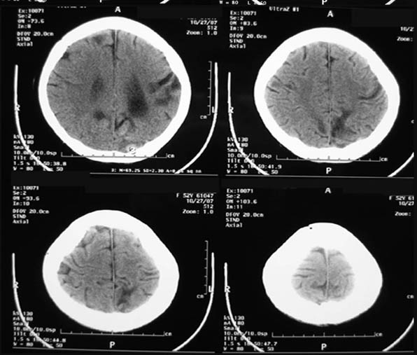

前面上传的原贴是2004-11-18日ct片,
下面上传2007-10-27日ct片:
随访结果:看来只能用-凝血机制障碍所致多发血肿-来解释了,
期待听蝉观竹老师的精彩点评,谢谢!

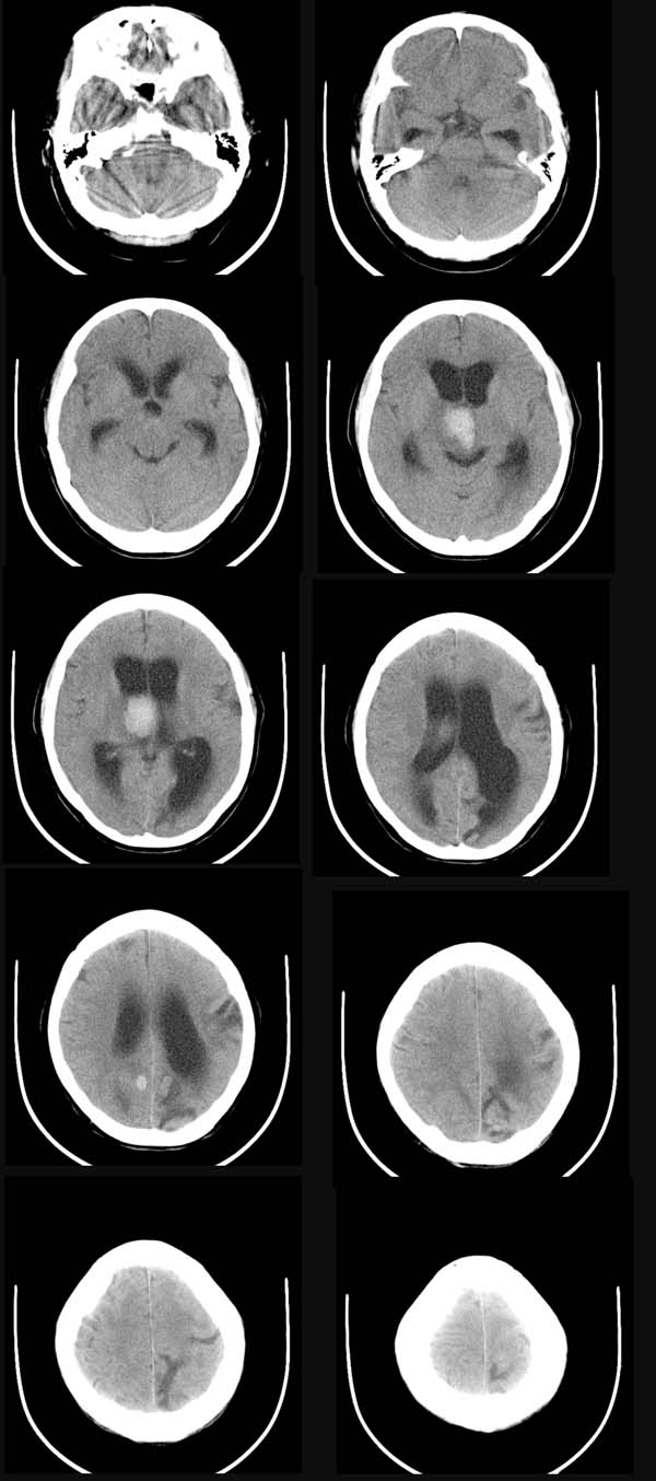

下面上传2007-11-8日ct平扫片,患者头痛、呕吐6小时急诊ct。

作者: 听蝉观竹    时间: 2007-11-7 21:58
标题: 回复:ct10347:看来只能用-凝血机制障碍所致多发血肿-来解
十分感谢高大夫上传复查的ct片,看过这ct片后,仍然觉得这病例的有值得讨论和商榷的地方。
1、原来的病灶消失了,局部有脑萎缩,脑沟增宽;
2、但是复查ct仍然可以见到高密度结节病灶,这结节是什么病变?与第一次有无关联?这是要我们思考的。
3、我大胆的假设:原来的病灶是转移瘤,因为做过“α”刀或"光子"刀,病变消失,第二次又出现了与原来一样的结节,这符合转移瘤的特征。当然也可以是再次出血,但第二次应该有全身的出血症状,如皮下青紫瘀斑,牙龈出血,血小板减少、出凝血时间异常等临床表现,不知临床上如何表现?
作者: 拾荒者    时间: 2007-11-8 03:27
同意听蝉观竹老师的分析,如此光整的高密度结节灶,用单纯出血解释似有不妥。不过如果考虑多发转移瘤则3年后有如此好的表现,好像也不大可能。
作者: xinhai18    时间: 2007-11-8 03:35
这个病历有点意思了,大家得好好讨论一下,脑部转移成这样能活上三年的可是不太多啊!还有用凝血障碍致多发血肿也不太好解释,正如听蝉观竹分析的那样,现在那么多高密度结节是什么?如果病人能手术的话最好了。

作者: 高仕福    时间: 2007-11-8 03:38
标题: 补充资料
对不起,我忘了告诉大家:患者血小板明显减少,还有消化道出血,2004年至今未查见原发灶,也未按肿瘤进行过何种治疗。临床诊断为:血小板减少性紫癜。此次ct检查是因双眼视物不清,而做的颅脑扫描。

作者: 孙富海    时间: 2007-11-8 03:57
病变考虑脑血管淀粉样变性所致脑内多发性出血。此病多见于65岁以上的老年人,80岁以上老年人100%合并此病。此病人49岁,可能于其血小板减少等基础病变有关。随访病人如再此于其他部位出现出血病灶则强烈支持本病。
作者: 听蝉观竹    时间: 2007-11-8 04:18
以下是引用高仕福在2007-11-7 19:38:00的发言:[br]对不起,我忘了告诉大家:患者血小板明显减少,还有消化道出血,2004年至今未查见原发灶,也未按肿瘤进行过何种治疗。临床诊断为:血小板减少性紫癜。此次ct检查是因双眼视物不清,而做的颅脑扫描。[br][br]
[本贴已被 高仕福 于 2007-11-7 19:58:49 修改过]
第二次ct检查是因双眼视物不清,而做的颅脑扫描,是否也有“血小板减少性紫癜”的临床症状和血液异常?如果有就应该告诉大家,如果没有,第二次ct上高密度结节就不能用凝血机制障碍所致多发血肿来解释了
作者: 高仕福    时间: 2007-11-8 05:50
再次说明:临床诊断为:血小板减少性紫癜,是2001年子宫大出血性时在某三甲医院的诊断。目前检查:血小板明显减少。有平时有皮下紫斑,及牙龈出血等症状。

如此光整的高密度结节灶,用单纯出血无论如何看不懂,再碰到这种病例,打死也不敢报出血,还是报转移瘤。即使现在这病例,还是转移瘤可能性大。转移瘤则3年后有如此好的表现又太矛盾,唉,晕哪
作者: hhcckk    时间: 2007-11-9 03:57
不解,学习中
出血是基本可以确定,出血的原因,血小板减少?后来的高密度影怎样解释?血管畸形?血肿机化?期待结果
作者: 听蝉观竹    时间: 2007-11-9 20:53
从高大夫后面补充的系列ct片连贯来看,结合后面补充的“血小板明显减少。有平时有皮下紫斑,及牙龈出血等症状”临床资料,这个病例应该考虑“凝血机制障碍所致颅内多次多发血肿”。
开始大家所有的疑惑,主要是影像和临床资料不完整而产生疑问。这个病例也正说明了临床资料与影像资料完整是多么重要啊!
