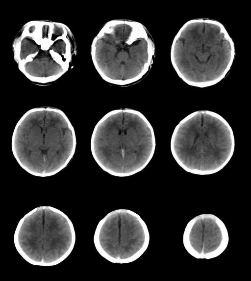

f/3d,有轻度窒息史。
作者: jiajie    时间: 2005-3-4 15:35
考虑中线后部少量蛛网膜下腔出血。

正常表现[emb26]

不一定是出血
作者: 雷永彦    时间: 2005-3-4 17:05
考虑出血,必要时复查。
作者: 陈一文    时间: 2005-3-4 18:18
高密度影像可以考虑是直窦和上矢状窦正常影像
作者: 实话实说    时间: 2005-3-4 18:36
无法明确,慎重对待.短期复查.可以确诊.
作者: 阿圣    时间: 2005-3-4 18:56
ct诊断虽然干了这么多年了,可对婴幼儿的头颅ct诊断总是干觉头痛,1小儿的头颅ct检查我院不多,2小儿的ct检查由于技术条件不够,图像伪影较多,3 现在没有一部较好小儿头颅ct诊断方面的工具书,即没有统一的标准.  头痛,小儿的ct和成人还是不一样的.

作者: xixi1976    时间: 2005-3-4 19:01
不一定把,随访一下不就知道了
作者: zsj943006    时间: 2005-3-4 19:11
后纵裂池内密度增高,不能排除少量蛛网膜下腔出血,同时应结合临床。
作者: lch8109    时间: 2005-3-4 20:00
不好说。复查很有必要!
作者: lylbc    时间: 2005-3-4 20:06
中线区,上矢状窦出血。你等5天复查,发现已吸收。
作者: fumaogui    时间: 2005-3-4 20:40
正常表现
作者: zw1129    时间: 2005-3-4 20:56
[emb6]正常
作者: wang728    时间: 2005-3-4 22:11
应该正常吧小儿枕部大脑镰密度较高脑沟密度正常所以正常
作者: 王茂兴    时间: 2005-3-4 22:26
好象有出血
作者: liuchunli    时间: 2005-3-5 02:00
很难说。最好mr检查
作者: meng-msp001    时间: 2005-3-5 02:00
此例应该是没有出血;诊断蛛血的三个条件:1、空三角征;2、高脚杯征;3、纵裂池模糊征。都没有。
作者: ljzh    时间: 2005-3-5 02:02
[emb7]

标题: 回复:ct1067:[讨论]颅内是有否出血?
以下是引用meng-msp001在2005-3-4 18:00:50的发言:[br]此例应该是没有出血;诊断蛛血的三个条件:1、空三角征;2、高脚杯征;3、纵裂池模糊征。都没有。[br]
                             同意此观点!

作者: 野狼天使    时间: 2005-3-5 04:41
有病史吗?是否有产伤史?
作者: 新手88    时间: 2005-3-5 04:57
支持蛛网膜下腔出血

作者: dayo    时间: 2005-3-5 05:36
正常影像
作者: caihe    时间: 2005-3-5 06:32
1、我认为没有蛛网膜出血征象,蛛网膜出血应具备有三个条件:1、空三角征;2、高脚杯征;3、纵裂池模糊征。
2、支持20楼的意见。

考虑为正常表现。必要时随访。新生儿在直窦区,上矢状窦区正常时可表现为高密度。当有蛛血时,其密度增高,宽度加大,有一定张力,出现一些征象,如1、空三角征;2、高脚杯征;3、纵裂池模糊征。
作者: sammycn    时间: 2005-3-5 21:06
小儿正常ct表现[emb6]
作者: 我是天使    时间: 2005-3-5 21:51
我认为是正常表现,多为直窦 。建议复查。

正常吧

有病史吗?是否有过外伤(产伤?),好象头皮下血肿也不明显。我考虑没有出血。

1.没蛛网膜下腔出血,2。不除外镰旁硬膜下出血:因为最上层的后纵裂高密度不在正中,而靠右侧并似向左推压大脑镰,所以认为,此高密度如不是上矢状窦就应不除外镰旁硬膜下出血。
作者: zhaozilong    时间: 2005-9-1 05:06
正常表现
作者: niep    时间: 2005-9-1 07:34
静脉窦影像
作者: 尚峰    时间: 2005-9-2 00:08
以下是引用meng-msp001在2005-3-4 18:00:00的发言:[br]此例应该是没有出血;诊断蛛血的三个条件:1、空三角征;2、高脚杯征;3、纵裂池模糊征。都没有。[br]
[emb6]应该是正常的上下矢状窦的表现,如果不放心可以作mri,该患儿已经三天,mri的flair序列可以显示有没有下腔出血,另外提一点意见,临床提示有轻度窒息史,可能考虑有hie的可能,照片子时最好把几个脑叶的髓质的ct值打上,这样有诊断依据(低于20可疑、低于18确诊),避免出现不必要的麻烦,现在的孩子太金贵了。

正常表现,
作者: 东北    时间: 2005-9-9 23:09
不像有出血

以下是引用jiajie在2005-3-4 7:35:00的发言:[br]考虑中线后部少量蛛网膜下腔出血。
[emb7][emb6][emb28][emb28][em4]
作者: didadoc    时间: 2005-9-10 02:40
以下是引用caihe在2005-3-4 22:32:00的发言:[br]1、我认为没有蛛网膜出血征象,蛛网膜出血应具备有三个条件:1、空三角征;2、高脚杯征;3、纵裂池模糊征。[br]2、支持20楼的意见。[br]
尽信书不如无书,应结合临床实际,少量蛛网膜下腔出血不一定完全出现上述典型表现,支持少量蛛网膜下腔出血,建议复查随访!!!!!!!!!!!!1
作者: yshlx    时间: 2005-9-10 03:07
小儿的ct片见得很少,此例大脑镰旁的脑沟未被高密度影充填,应为正常。
作者: aosangwa    时间: 2005-9-10 07:04
考虑蛛网膜下腔出血
作者: 影像之王    时间: 2005-9-10 07:25
中线后部少量sah不能除外。我们见于十来例类似表现病例,做mr扫描,flair序列只有一例证实为sah。此部位少量出血很难诊断。

应于短时间内复查.
作者: 蒙着眼看    时间: 2005-9-18 12:34
是小婴儿的片子啊,不用看,给她下个 缺血缺氧性脑病 不就行了.

以下是引用蒙着眼看片子在2005-9-18 4:34:00的发言:[br]是小婴儿的片子啊,不用看,给她下个 缺血缺氧性脑病 不就行了.
真是“蒙着眼看片子”--------不用看!!
哈哈哈哈哈

大脑后纵裂池密度增高,左枕叶脑沟密度似乎增高,考虑蛛血,不知道额叶白质的ctn是多少,若低于17hu,考虑新生儿缺血缺氧性脑病
作者: guzhongliangddd    时间: 2005-9-19 06:30
我感觉是正常结构。请问帮主此患者复查了ct没有,结果如何。
