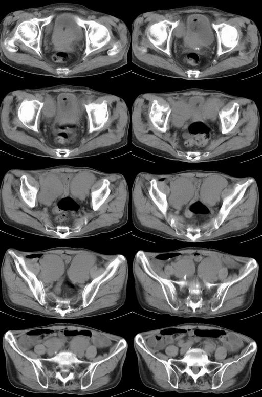

患者,男,78岁,多年来尿频、尿急,怀疑前列腺肥大来就诊

请大家各舒己建
作者: wenhuachang    时间: 2005-3-5 03:58
考虑 1)前列腺肥大  2)双侧髂窝血肿  3)建议增强扫描
作者: kjgj    时间: 2005-3-5 04:42
膀胱壁增厚,容积变小,其内密度增高,前列腺增大,两恻相当于输尿管位置见较粗索状物,边清,密度高,
病史长.
                    考虑: 膀胱+输尿管慢性炎性改变
                     请求:1,加大扫描范围.
                            2:增强扫描.
作者: lhfaaa    时间: 2005-3-5 05:01
双异位肾可能
作者: 新手88    时间: 2005-3-5 05:25
输尿管病变
作者: caihe    时间: 2005-3-5 05:39
1、从形态上来看,象肾脏,而有包膜,但未见肾窦,很难解释双异位肾。
2、前列腺肥大的诊断可以肯定,膀胱内见导尿管横断影。
3、双侧腰大肌位置太低,髂窝脓肿ct征象不足,很难肯定。
4、建议增强扫描,以明确诊断。
作者: 扬仪    时间: 2005-3-5 05:50
双侧对称出现 很难想到是什么了
不过,还是诊断下吧!!
1、双侧输尿管下端及膀胱入口处平滑肌瘤?
2、建议vip!
作者: wangyihuan33    时间: 2005-3-5 06:29
隐睾象吗?应扩大少描范围
作者: wang728    时间: 2005-3-5 18:11
没见过猜一下,膀胱壁增厚两侧为增粗的输尿管考虑神经源性膀胱.贴主能不能跟踪一下病人看做过其他检查吗请回贴
作者: bxy    时间: 2005-3-6 00:06
双侧腰大肌内侧占位性病变   境界较清  良性病变首先考虑   炎性病变可以除外   建议增强扫描   先天性病变首先考虑

考虑1)双侧隐睾,
   2)前列腺增生。
作者: hejie    时间: 2005-3-7 04:29

本病人双肾b超检查未见异常;无隐睾病史。
作者: zjwxjh    时间: 2005-3-9 00:15
本人觉得该病例应进行mri检查,双侧对称并且ct片中未显示双侧精囊腺,是否应该考虑精原细胞瘤类肿瘤。建议增强扫描及mri建材

膀胱右后壁明显增厚,右侧膀胱精囊三角消失,膀胱与精囊脂肪间隙消失,两侧腰大肌内侧软组织块
考虑膀胱癌盆腔淋巴结转移,下此结论很牵强,强烈要求增强扫描并扩大扫描范围。
作者: gbj8004    时间: 2005-3-12 21:13
支持13楼的意见了
作者: 菜鸟03    时间: 2005-3-12 23:14
图象不理想,怎么不憋尿?
