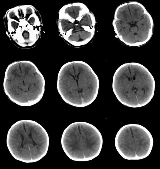

年龄7天

作者: lq2181831    时间: 2005-3-5 23:00
有。
作者: bxy    时间: 2005-3-5 23:24
有出血   因为大脑镰的密度增高   患者是小孩   大脑镰的密度不应该那么高
作者: caihe    时间: 2005-3-6 01:41
标题: [转帖]
1、我认出血证据不足,如蛛网膜出血范围广,象这样的病例我随访过,结果没有不是出血,属正常变异。

作者: 建华    时间: 2005-3-6 02:43
[emb16]明明讲了年龄7天怎么说没提供年龄?
蛛网膜下腔出血还是有的
作者: sammycn    时间: 2005-3-6 03:07
后纵裂池考虑出血
作者: 新手88    时间: 2005-3-6 04:40
支持出血
作者: zsl6918    时间: 2005-3-6 21:45
此类病历上传多次,我考虑还是新生儿颅脑ct的正常表现。

作者: hongzhi126100    时间: 2005-8-7 03:16
珠网膜少量出血,3-5天后随访复查会全部吸收。
作者: zhjzhong1968    时间: 2005-8-7 03:49
正常颅脑表现
作者: 络络无名    时间: 2005-8-7 04:00
该患者应该不止7天大吧![emb10]
