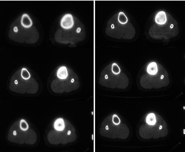

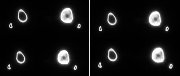

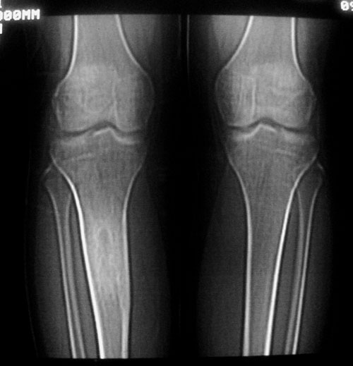

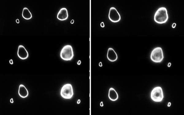

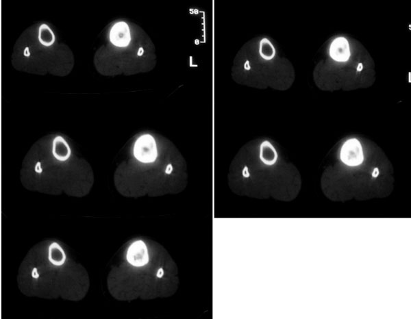

像是骨纤维异常增生。
作者: 卜一    时间: 2007-11-12 13:56
胫骨中上段骨内外膜增生,骨质硬化,部分骨皮质增厚,髓腔高度变窄,界限不清。多考虑:1 慢性低毒性感染。2 不除外骨纤维异常增殖症!
作者: hhcckk    时间: 2007-11-12 16:06
骨质硬化,骨皮质增厚,周围软组织内未见明显异常,感染性病变首先考虑
作者: 紫云陈剑    时间: 2007-11-12 16:37
胫骨中上段骨内外膜增生,骨质硬化,部分骨皮质增厚,髓腔变窄,内密度增高,界限不清。多考虑慢性骨髓炎
作者: zjzjr    时间: 2007-11-12 16:53
硬化性骨髓炎可能性大.
作者: muzi888    时间: 2007-11-12 17:18
胫骨中上段骨内外膜增生,骨质硬化,部分骨皮质增厚,髓腔变窄,内密度增高,界限不清。多考虑低毒感染!
作者: yuhg    时间: 2007-11-12 18:50
骨髓内骨样骨瘤?
作者: zyx168    时间: 2007-11-12 19:37
考虑: 慢性低毒性感染。
作者: 天南地北    时间: 2007-11-12 20:45
标题: 回复:ct10399:女,17岁,左侧胫骨痛4年
以下是引用卜一在2007-11-12 5:56:00的发言:[br]胫骨中上段骨内外膜增生,骨质硬化,部分骨皮质增厚,髓腔高度变窄,界限不清。多考虑:1 慢性低毒性感染。2 不除外骨纤维异常增殖症!
作者: dyqct    时间: 2007-11-12 22:11
支持!!建议定期复查。
作者: 同    时间: 2007-11-12 22:23
考虑硬化性骨髓炎可能性大
作者: wangdch2008    时间: 2007-11-12 23:41
考虑骨纤维异常增殖症
作者: 拾荒者    时间: 2007-11-12 23:51
胫骨中上段骨内外膜增生,骨质硬化,部分骨皮质增厚,髓腔变窄,界限不清。多考虑:1 慢性低毒性感染。
作者: 731208    时间: 2007-11-13 00:41
考虑硬化性骨髓炎可能性大
作者: ydx_74    时间: 2007-11-13 00:56
再早20年,见到这样的片子不会诊断会被骂死。主要是现在少了。非常典型的慢性骨髓炎(低毒性),
呈骨硬化、骨皮质增厚、髓腔变窄,我们这里还保存着这种类型的片子80多份(前辈的功劳啊),即使错了也应该。
作者: xulianj    时间: 2007-11-13 02:42
作者: gjj6818    时间: 2007-11-13 03:37
作者: hanbo100800    时间: 2007-11-13 04:40
先考虑慢性低毒性感染
作者: zxczxc    时间: 2007-11-13 05:17
慢性骨髓炎。
作者: wqs571018    时间: 2007-11-13 05:57
考虑:1、慢性骨髓炎;2、骨样骨瘤。
作者: zyyzzy    时间: 2007-11-13 07:15
作者: 宝天曼    时间: 2007-11-13 15:03
硬化性骨髓炎可能性大.
作者: dzhq8766    时间: 2007-11-15 07:21
慢性低毒性感染。
作者: 红樱枪    时间: 2007-11-15 18:12
作者: jinguoji    时间: 2007-11-25 05:54
胫骨中上段骨内外膜增生,骨质硬化,部分骨皮质增厚,髓腔变窄,内密度增高,界限不清。多考虑慢性骨髓炎。
作者: zsl6918    时间: 2007-11-25 06:02
慢性硬化性骨髓炎
