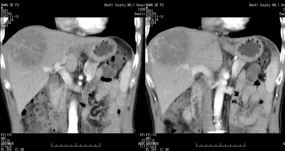

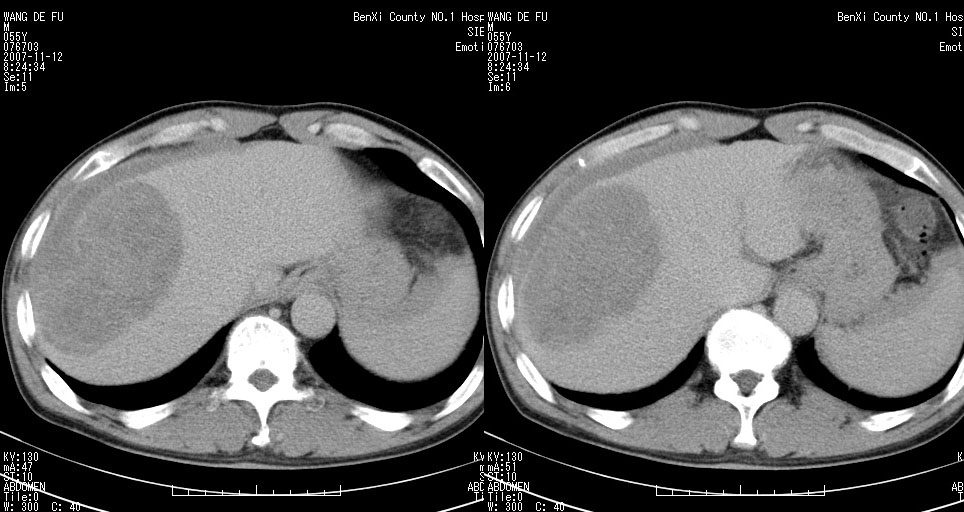

男、55岁
10天前发现肝区压痛,腹胀,进食少。
无休克等症状。
右叶病灶
        平扫期33-44hu左右

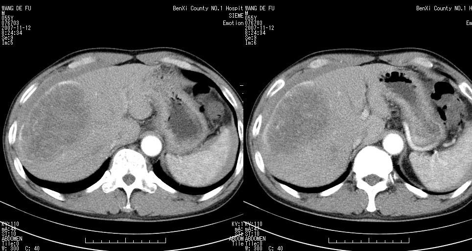

        动脉期46-47hu
        静脉期54-55hu
        延迟期51-54hu。
腹水密度平扫44-55hu,增强后45-59左右。

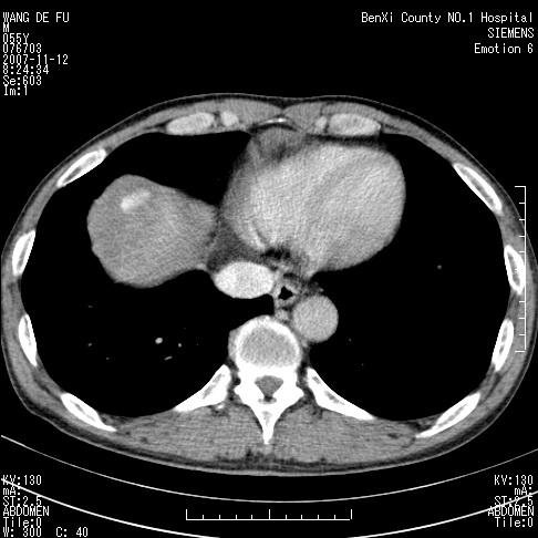

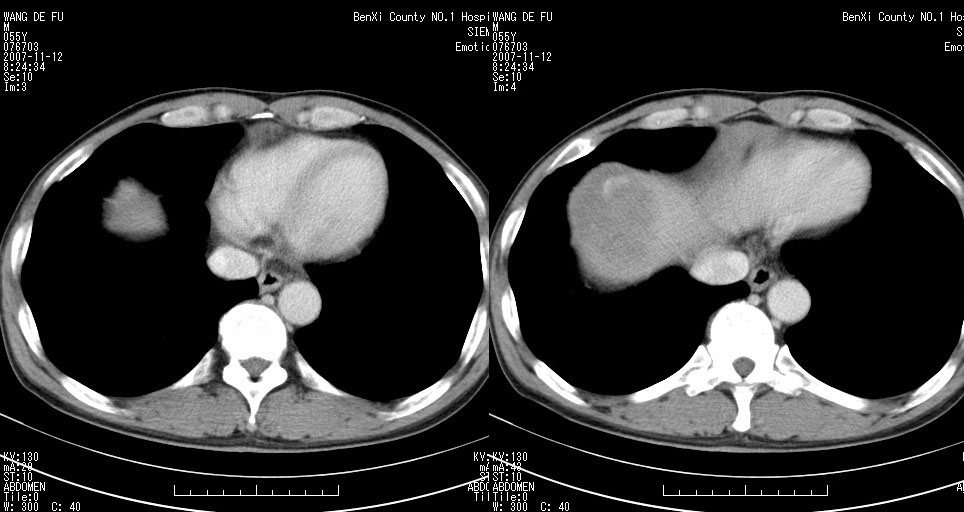

静脉期、延迟期的肝脏上缘可见高密度影、静脉、延迟均同腔静
脉密度。动脉期未见。
期待大家对片子的细节部分及临床的症状的联系进行讨论。

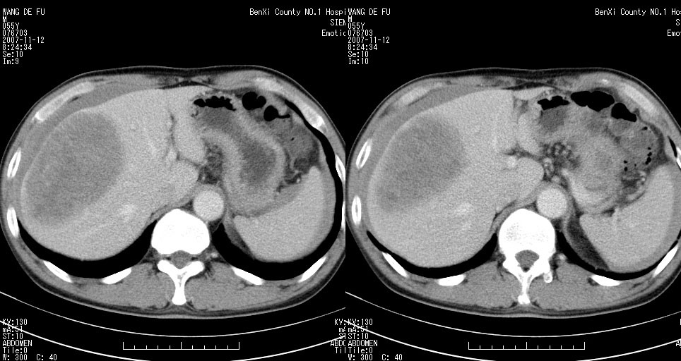

右肝巨大占位,增强后有不规则边缘强化及内部条片状强化.病灶前外部与肝包膜下液体密度影相通.
延时相上病灶与正常肝组织分界显示较清.然无明强化囊壁.同时病人有较明确慢性肝病,门脉高压\\脾大表现.冠状位重建时有明确增强肝动脉供血.
首先考虑肝癌伴肝包膜下破裂.血腹形成.
至于楼主有说右肝近膈顶条带状高密度影与腔v密度相同.考虑;包膜v肿瘤压迫扩张可能大.肝肿瘤较大时可有侧支供血形成,如膈动脉\\肋间动脉供血等.

肝右叶较大略低密度病灶,平扫:界限不甚清楚,增强动脉期:病灶呈边缘性强化及内部条索状强化,部分病灶边缘突出肝外,并呈包膜断裂影像,门脉期及延时期病灶明显呈低密度改变,并明显低于肝组织密度。另:肝周明显积液,肝各叶比率失调,体积增大,脾脏明显增大。多考虑:乏血供巨大肝癌并破裂出血!

肝右叶可见一较大低密度肿块,肝脏及脾脏周围有带状液性低密度影;增强扫描肝右叶肿块内造影剂呈快进快出表现,另外动脉晚期(动脉期最下两层及三维重建图)可以见到门脉右支受侵。
       诊断:肝右叶肝癌并破裂出血及门脉癌栓形成。

作者: 王靖旗    时间: 2007-11-20 03:22
谢谢大家,向您们致敬。
肝癌破裂出血。
发这个的目的主要是有几个方面的疑问。
1.为什么破裂无急腹症症状?
2.静脉期肝上缘的高密度影可否考虑为溢出的造影剂?
