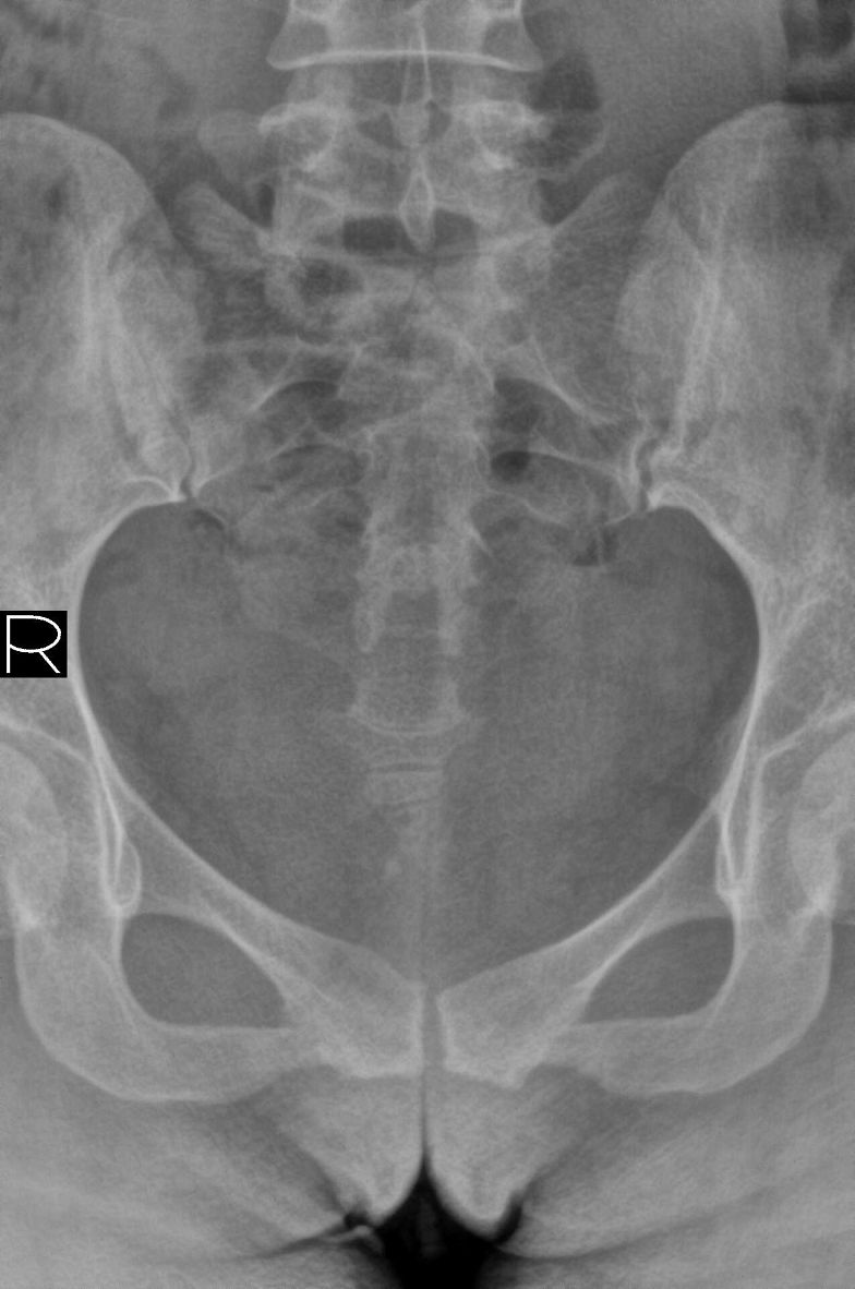

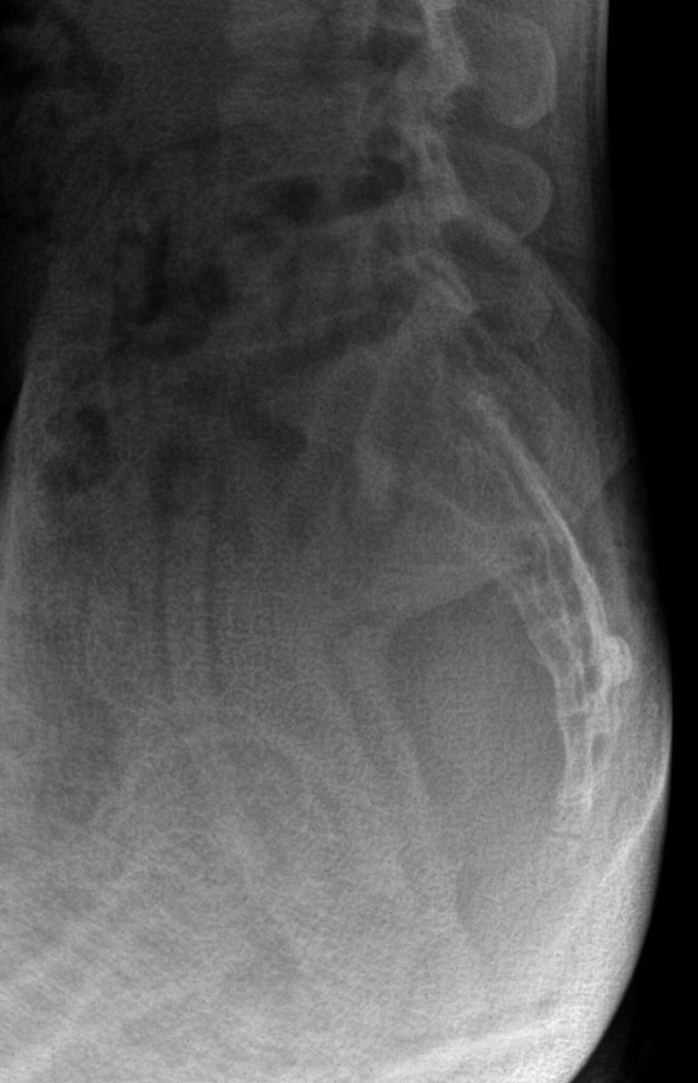

中科980w数字化x线机!的脊柱摄片,请大家评评!

不知道受检者的具体情况如何?
年龄?
身高,体重?
曝光时的条件是怎样的?
大焦点?小焦点?
kv?mas?焦-片距?
作者: genous    时间: 2007-11-17 03:09
正位:90kv   320ma    80mas       距离1米
侧位:98-110kv   320ma    160mas       距离1米
中年妇女   稍有点胖
缩了光栅
何谓\"大焦点\"\"小焦点\"
作者: WXL1107    时间: 2007-11-18 03:46
射线剂量够大的,比我们的cr还大;图象质量也一般。

不怎么样,条件高啊
作者: chry3    时间: 2007-11-21 05:54
不错啊!50万的机器、这样的效果可以了

图像挺差的

总觉得图像颗粒挺大的,有什么方法能弄得更清楚点吗,我们也是用中科这款机,拍起来的图片也是这种,觉得不怎么好

50w?够便宜的,听说配发的还要80w,图像还不如cr效果好

我也是用中科美伦的,照腰椎也就这样,而且用的剂量很大
