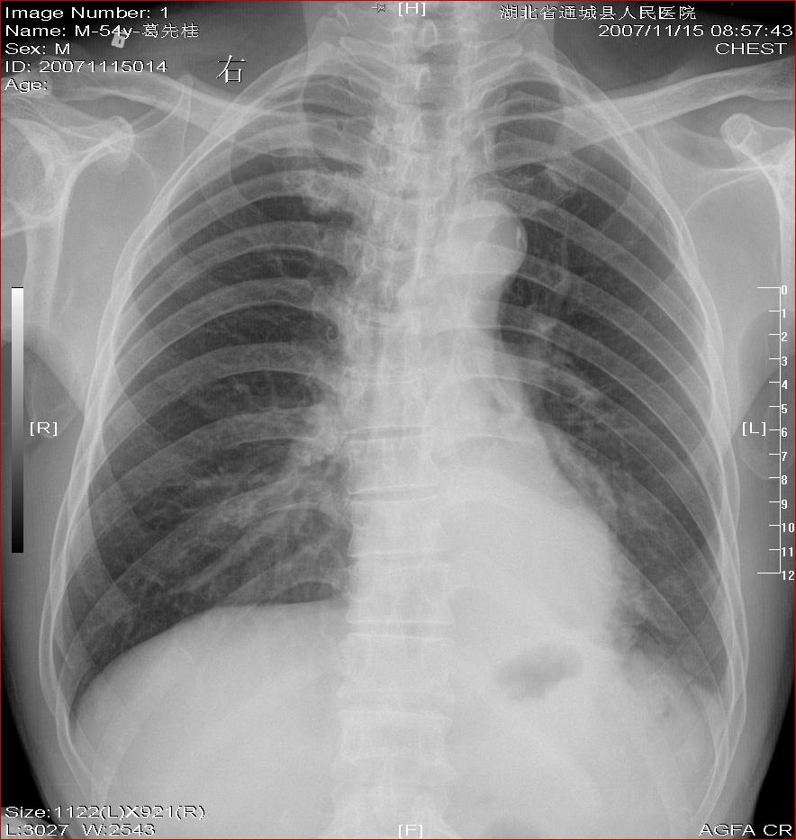

男 54岁 咳嗽一月,少痰。

作者: zhengjian_12    时间: 2007-11-16 04:47
左肺下叶炎症可能,肺癌待除外
左侧胸膜肥厚
作者: xulianj    时间: 2007-11-16 05:53
左肺下叶炎症,肺癌待排。
作者: lczxyy    时间: 2007-11-16 06:05
左下基地段渗出性病灶,无明显团块,左膈角变钝粘连,应首先考虑炎症可能大,病人年龄交大,注意鉴别肺癌.本例可先抗炎7---10天,复查胸片.或者直接ct.不知其他检查结果?如血分析.

作者: Lyf学习.随    时间: 2007-11-16 06:23
考虑炎症,建议治疗后复查,1>根据治疗后病情是否好转,再决定建议进一部检查.2>一时不能定下的情况下建议ct.再做治疗方案,以免找麻烦,就是平普通的x光片作出癌症的考虑是可以的,可是有点严重.或者建议随诊即可.

作者: yhgjml    时间: 2007-11-16 07:10
左肺下叶巨大占位性病变,密度均匀,边缘清楚,周围少许渗出性病灶,肺门区未见肿大之淋巴结影,多考虑良性,建议作ct造影,重建图象,了解其供血血管,除外肺隔离症。

作者: zhangkening    时间: 2007-11-16 15:59
边缘很清楚,密度比较均匀,我考虑是周围性肺癌.

作者: yrjw    时间: 2007-11-16 18:28
考虑是周围性肺癌.
作者: livingod    时间: 2007-11-16 19:21
左肺下叶占位性病变,建议ct检查。
作者: jinguoji    时间: 2007-11-16 19:38
左下占位性病变,首先考虑肺癌,建议ct检查。
作者: shiqingfa    时间: 2007-11-16 20:50

作者: 731208    时间: 2007-11-16 21:22
左肺下叶炎症,肺癌待排
作者: wy232326    时间: 2007-11-16 21:49
左肺下叶占位性病变,建议ct检查.
作者: 南沙    时间: 2007-11-16 21:50
作者: bjj12345678    时间: 2007-11-16 22:39
我会下考虑占位,建议进一步检查!
作者: jiangjing    时间: 2007-11-16 23:15
左肺下叶背厚积地段病变,左侧肋膈角变扽,左侧膈面显示模糊。建议ct检查
作者: hexue    时间: 2007-11-17 00:43
周围型肺癌可能性大,建议进一步检查
作者: doc张    时间: 2007-11-17 00:52
建议ct

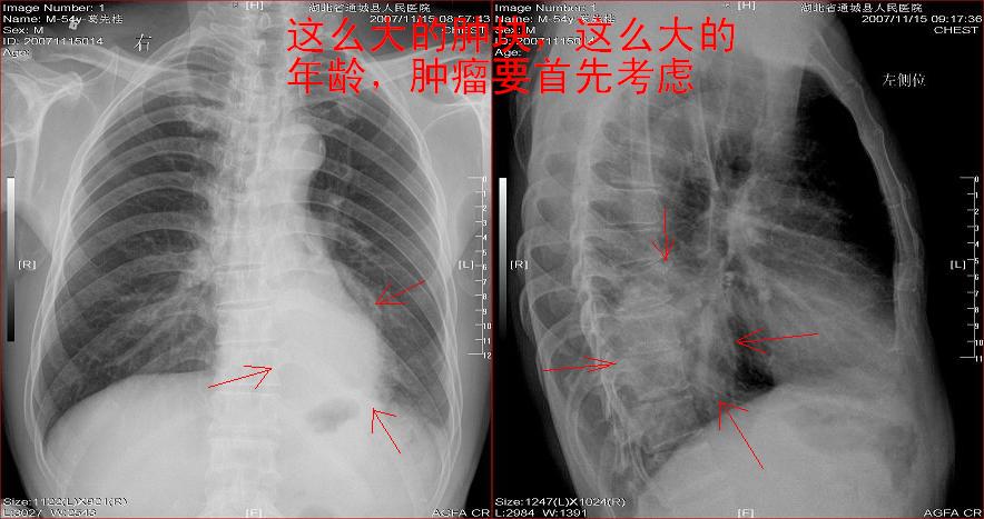

还用箭头指出:这么大的占位!可看了半天,还是不像占位,考虑肺炎可能大
作者: 半生不熟    时间: 2007-11-17 02:22
ct检查、以肺癌可能性大。
作者: zhanglinzhong    时间: 2007-11-17 03:55
我考虑占位,建议ct  炎症重叠在心影后很少的,,,这种病例只摄正位片的话就很容易漏诊,
作者: shilong    时间: 2007-11-17 04:06
球型肺炎,寻摸增厚
作者: zhw974247    时间: 2007-11-17 04:23
考虑左下肺炎,建议抗炎治疗后复查,给自己留条退路。未见占位影,原因是密度不够,不成肿块。
作者: 同    时间: 2007-11-17 04:36
考虑炎症,建议抗炎后复查.
作者: pingdongying    时间: 2007-11-17 05:26
考虑占位,ct检查吧
作者: sjmxf    时间: 2007-11-17 06:09
左下肺后基底段巨大团块状阴影,伴心脏大血管影明显向患侧移位、已经提示有左侧肺不张。伴左侧少量胸腔积液。初步考虑:左侧周围型肺癌
作者: 胖姐    时间: 2007-11-17 07:45
此病人的临床病史能否提供的更详细些。最好有之前的平片对比,建议直接ct检查
作者: dyqct    时间: 2007-11-18 00:50
左肺下叶背段、后基底段病变,建议ct进一步检查除外占位性病变。
作者: jw-830    时间: 2007-11-18 02:01
左肺下叶炎症,建议抗炎治疗后复查
作者: zhangkai    时间: 2007-11-18 03:19
周围型肺癌应该不会有什么大问题吧。
作者: 风如影随形    时间: 2007-11-18 05:29
左肺下叶占位,肺癌可能性大,建议ct扫描明确诊断.
作者: zhangxiangjun    时间: 2007-11-19 09:37
左肺下叶背段、后基底段病变,建议ct进一步检查除外占位性病变。  只能这么考虑了。
