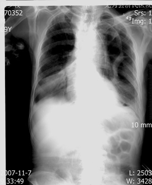

术前胸片
术后7天胸片

看不见钡剂阿,术后是胸腔胃吧。
作者: jiangjing    时间: 2007-11-16 23:09
左侧气胸,肺实变,胸腔胃可能
作者: 小红帽    时间: 2007-11-17 01:02
左侧气胸,右肺实变,胸腔胃。
作者: 半生不熟    时间: 2007-11-17 02:20
右肺中叶不张,左侧气胸。
作者: duoduo521139    时间: 2007-11-17 19:01
胸腔胃?
作者: dyqct    时间: 2007-11-18 00:53
什么手术?
作者: 阿敏    时间: 2007-11-18 20:48
什么手术?详细一点
作者: 岚儿    时间: 2007-11-21 07:14
中段食道癌切除弓上吻合术后7天,病人出现咳嗽,胸闷,无发热。
作者: dr.yang    时间: 2010-2-4 08:25
没看到食管钡透片;
胸腔胃,左侧液气胸,双下肺渗出性病变可能性大。
